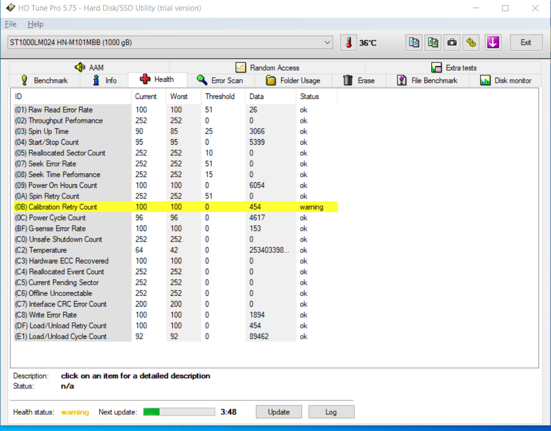

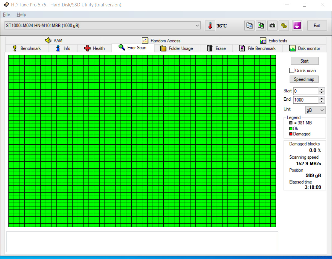

https://streamable.com/hm61qj mavi ekran yemeden önce ssd kullanımı %100 e çıkıyor ve mavi ekran yiyor. Minidump dosyası oluşmuyor mavi ekran yiyince %0 da 2-3 saniye durup siyah ekran geliyor sonra açılıyor yani %100e kadar dolmuyor.

hdd sentinal öncesinde bunu yapmıştım hocam, burdan bir yorumunuz var mıdır?
hdd sentinal i yapamadım hocam lisans istiyor.
lisans istediği ekranda 15 20 saniye bekle kullanabiliyorsun
HDD gitmiş gibi duruyor. Onu çıkar bakalım laptoptan bak bakalım mavi ekranlar devam edecek mi?
