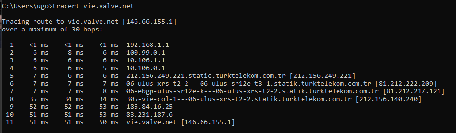

Ayrica vie.valve.net adresine tracert atip ss atarmisin?

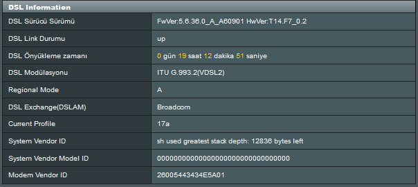

Modem arayuzunden dsl bilgilerinizi atin yardimci olayim.

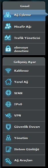

DSL Kısmını bulamadım bunlar var, hangisi olduğunu tarif ederseniz sslerim tabii ki.
Bu da tracert ss'i şimdiden teşekkürler.
Tracert testiniz ikamet ettiginiz yeri de dikkate alarak gayet guzel. Normalde dsl bilgileri modem arayuzune girince oto aciliyordu sizin modemde oyle mi bilmiyorum. Durum diye kisim olmasi gerekiyor veya. Eger yoksa modem markasi soylermisiniz.
asus dsl ac-51

Hattiniza 88 mbps tanimlanmis yani 92 93 mbps alamazssiniz. Isterseniz 100 mbps paketi aldiginiz icin hiz yukseltme talebi edebilirsiniz. Ancak bunu onermem. Cunku hiz yukselirken SNR degeri duser. SNR dusuncede internette kopmalar yasanir. Suan SNR degeriniz 12 ve bu degerle stabil kullanim saglarsiniz. Ama isterseniz deneyin hat kalitenize bagli olarak stabilite yakalayabilirsiniz. Ayrica bu modemlerde SNR ayari manuel sekilde yapilabiliyordu sanirim. Hattinizdaki max alabileceginiz hiz 116mbps olarak gozukuyor. Tabi bu hizi almak SNRyi sifirlar ve baglanti gelmez. 😀 Bu max hizi dusurmeyi deneyerek SNR arttirabilirsiniz ve 92 93 mbps hizi gorebilirsiniz. Max hizi 95 100 civarina cekmek ise yarar gibi. Eger bu sekilde SNR yi arttirirsaniz 92 93 mbps hizi talep edebilirsiniz. Kopmada yasamazssiniz. Tabi biraz ugras gerektirir bu islem. Su videoda SNR ayarlama var:
