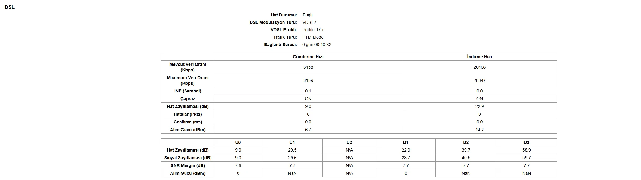

Modem Hat Değerlerime Bakar Mısınız?
turknet hız testi kısmından hocam online işlemlerden
bunlar cidden benimle dalga geçiyorlar keriz sanıyorlar herhalde

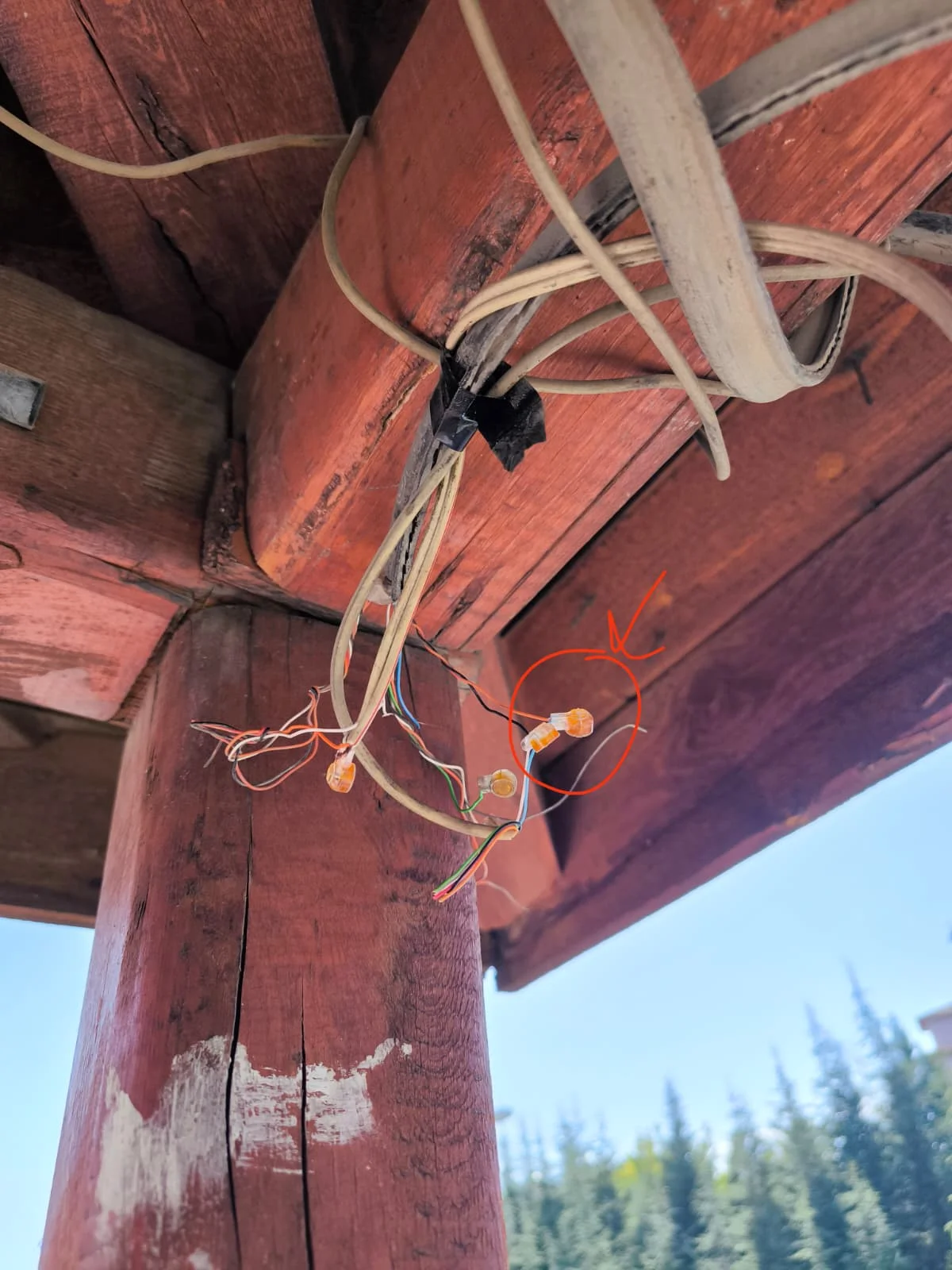

eve gelen siyah telefon kablosundan ek yapılıp eve gidiyor hocam. Valla anlamadım turknete geçtik diye mi böyle yapılıyor anlamadım gitti
bende kutu yok hocam direk bu şekilde buradan bağlanıp evin tesisatına gidiyor burayı yenilesemmi ne yapsam valla bilemedim
Yak konnektor iyi de gevşemiş olabilir dış ortamda. Bir de bağlama şekli önemli tık sesini duymamış veya gevşek bastırmışsa zamanla salıyor kabloyu. Denemekte fayda var ama yak 1 konnektörle bağla elle sarıp bant çekme. Ama en iyisi tek parça kablo eve kadar uzansaydı keşke kablo
bendemi sorun var diye acaba direkt gelen kabloyu modeme bağlayıp test edeyim diyorum. Ama sonrasında yak konnektorüm yok maalesef elle sarmam gerekecek
O kabloyu uzatma şansın var mı direk modeme? Yani söküp yenilesen ? Veya elektrikçi aracılığı ile yeniletme şansı ? Eğer yoksa bence yak konnektör ayarlayıp öyle dene o olayı.
Ben en iyisi yak konnektor olmadan bir kabloyu direkt modeme bağlayayım eğer değerlerde bir sorun olacak olursa zaten evi içi tesisatı yenileyeceğim
Hocam sorunu çözdüm. Modemi direkten gelen kabloya bağladım hız değerlerim eskisi gibi oldu düzeldi yani ev içi tesisatta sorun var herhalde dedim tekar bağladım kara düzen olarak şu an hat içi değerlerimde düzeldi. Muhtemelen yak konnektoründe temazsızlık felan oldu herhalde veya oksitlendi şu an iyi durumda bakalım nereye kadar gidecek :D
Hocam ek ek ek interneti düşürüyor. Bir süre güzel çalışıyor ama bağlama yaptığın araç bakır çok fazla titreştiği için gevşetiyor malesef. Yak konnektör kablo birleştirme için özellikle 01 03 mm için inanılmazdır ama işte. En iyisi direkteki kabloyu direk evine sokabilmen onu da artık nasıl yaparsın bilmiyorum. Ama eğer iç tesisatın arızalıysa 0 bitane kablo ayarlayıp bitane de tekli krone ayarlayıp direğe küçük kutusu da vardır onun direğe matkapla tuttur kutuyu yak konnektörden daha da iyidir hatta telekom da krone kullanır. Bitane elektrikçi yakının varsa krone al çağır bunu bitane de kaliteli reçber vs telefon kablosu ayarla 10 numara bağlantın olur yak konnektörden de iyi olur hem bağla değiştir bağla değiştir zahmetinden kurtulursun.
Sonra kroneden evine çekersin. Eğer direkteki kabloyu değiştirip modemine kadar çekebilecek kral bi elektrikçi bulursan o daha iyi olur işte hızın bile artar
Hocam ilk etapta orayı korumak amaçlı wago 221-412 klemens düşündüm. Eğer yine ev içi tesisatta sorun olacak olursa outdoor cat6 alıp on şekilde kablolamak olacak. Şu anki düşüncem bu şekilde. Direkteki kabloyu eve maalesef götüremiyorum 3 katlı evimiz 1.katta abone car onun kablosu evin dışından gidiyor. Fotoğrafını attığım gibi bir düzen var. Bende oraya güzel bir ankastre kutu gibi bir şey ayarlayayım diyorum. Rüzgardan, yağmurdan korusun diye. Aslında direkteki kabloyu değiştirme durumunu sordum da o yasak abi dediler Türk telekom direğe dokundurtmuyormş herhalde. Dediğim gibi şu an böyle bi çözüm bulayım diyorum ilerleyen zamanlarda sorun oluşacak olursa bakacağım.
Tüh kabloyu direk çektirebilsen efsane olurdu. Telekomun bi sıkıntısı da bu evlere direk kutudan veya direkten kablo çekse 10 numara bağlantı olacak yok illa uğraştıracak milleti. https://www.toptanelektrikmalzemeleri.com.tr/10-lu-harici-telefon-modul-kutusu-u1430
şöyle bir ürün + https://www.zeybekmarket.com/kesmeli-modul-krone şöyle bir ürün senin işini çözer hocam
Buna çakarsın düz tornavida ile mis gibi olur
