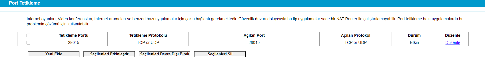

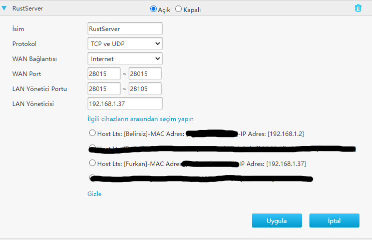

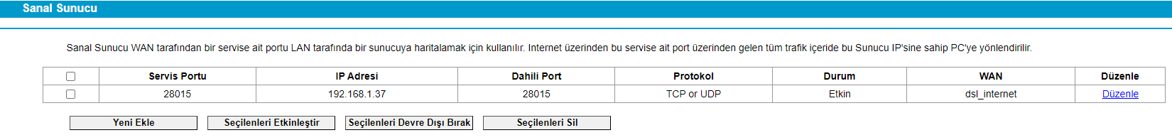

Merhaba herkese iyi forumlar. Benim bir sorunum var ve port acma konusunda cok bilgili olmadigim icin basaramadim. Oncelikle Statik IP hizmetim var yani CGNAT denilen sorunum yok. Simdi benim evimde 2 tane modemim var birisi ana modem internet aldigim (ZXHN-H168A V2.0) , digeri ethernet kablosu ile router gorevi gormesi icin modem (TD-W9970). Ben router olan modemden ethernet kablosu ile bilgisayarimda internetimi kullanmaktayim. Internette ki forum ve videolari izlememe gore port acma ayari yaptim ama port acik mi diye kontrol ettigim sitelerde acik degil diye uyari veriyor. Kullandigim site https://canyouseeme.org/ . Modem guvenlik duvarinida kapattim ama sonuc ayni oldu. Yaptigim tum ayarlari resim olarak ekliyorum. Anlayan biri varsa yardimci olursa gercekten cok sevinirim.

Merhaba aynı sorunu bende yaşıyordum meğerse cgnat sistemindeymişim daha sorun sabit ip aldım dedim ki sorunu çözdüm maalesef modem de sıkıntı varmış port açılmış gibi ayar yapsam da portlara çıkış vermiyor du modemin değiştirilmesini istedim bu şekilde çözdüm fikir olur belki diye yazdım başka bir yolunu bilen olabilir tabii
Ayni model modem ile port aciyorlar ve adamlarda bir problem cikmiyor. Biryerde bir yanlislik yapiyor olabilirim.
