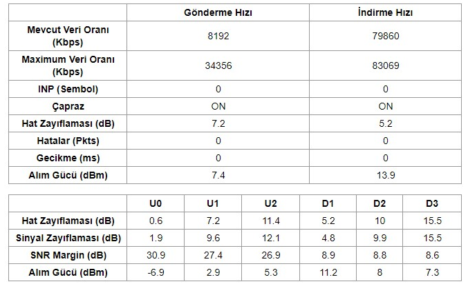

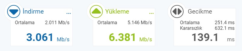

Modemden şüphelendiğim için başlığı böyle yazdım ama sorunun kaynağı hakkında net bir fikrim yok. Arayüzde stabil bir şekilde iyi değerler görünürken internet çok kötü, şuan ne video izlemek ne de oyun oynamak, hiçbir işe yaramıyor.
Wifi ve bilgisayardaki uygulamalar kapalı olacak şekilde ethernet bağlantısıyla ölçtüm.
Sizce sorun nerede olabilir, ne yapabilirim?
Modem önerisi de alabilirim VDSL hat kullanıyorum.
Arayüz
nPerf
Keenetic omni dsl.
Arayüzde değerler stabil görünmüyor. Hat zayıflaması olması gerektiği gibi. SNR Margin değeri de aynı şekilde olması gerektiği gibi fakat sadece Upload için. U0, U1 ve U2 upload; D1, D2 ve D3 download. Ben de VDSL paket kullanıyorum değerlerimi ek'e ss ekleyerek belirttim.

Yukarıda internetten araştırıp yazdığım bilgilere ek olarak kendi fikrimi de belirtmek istiyorum. Upload hattı için değerler normal gözüküyor fakat download için normal değil. Eğer hattında, altyapında bir sorun olsa hem download hem de upload hattı değerleri normal olmazdı diye düşünüyorum. Büyük ihtimalle modeminde bir sıkıntı var ya da internet servis sağlayıcı sıkıntısı var.

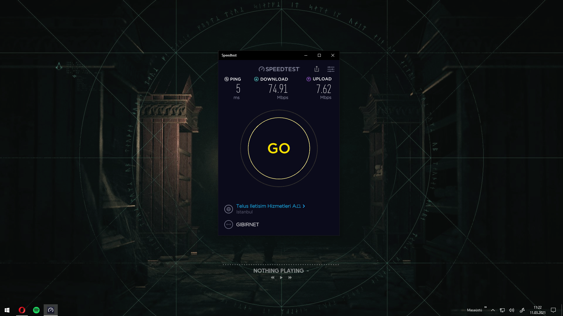

Binanın davlumbazındaki kablo bağlantısı oksit yapmış, kabloları keskiyle dibinden kırpıp tekrar soyup bağladım, siyah bant da çektim. Arayüzde snr margin aynı değerde görünüyor ama modem şuan hat değerlerini bana ulaştırıyor. Umarım sorun bundan ibarettir, eğer öyleyse çözmüş oldum.

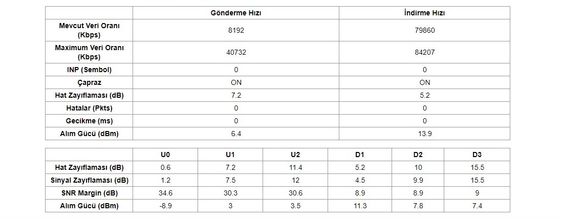

Değerler pek değişmedi ama kabloyu düzelttiğimden beri paket kaybı yaşamadım

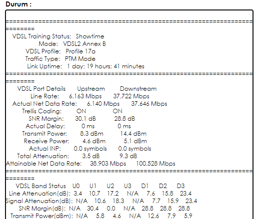

Modemi değiştireceğim, olmazsa firmayla görüşeceğim belki download kısmadan margin yükseltmenin yolunu bulurlar
Yaptığın testlere göre belli ki sorunun çözülmüş, sevindim. Modem arayüzündeki istatistikleri ss alıp atar mısın? Merak ediyorum. (Ve evet, oksitlenme bu tarz sorunlara yol açar)
Sorun hala çözülmemiş... Gıbırnet'i aradım, hatta mükemmel değerler gördüklerini ama fiziksel kopma gördüklerini söylediler. Yine de 50 megabite kilitlemelerini istedim, bakalım ne olacak.
Post automatically merged:
Ben yine de ne olursa olsun ilk fırsatta şu dandik tplink modemini değiştireceğim, ama şuan internet biraz stabil olsun da idare edeyim istiyorum.
