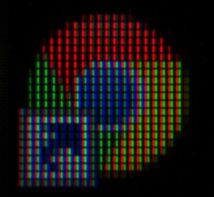

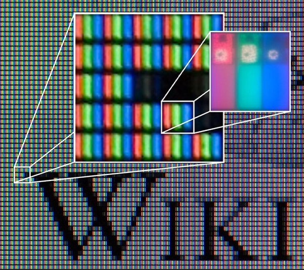

Monitör ekranında gördüğünüz bütün içerikler ve renkler aslında bu alt piksellerin birleşmesi ile oluşturuluyor. Fotoğrafta bir monitör ekranında görüntülenen ''Wiki'' kelimesinin W harfinin sol üstü yakınlaştırılıyor, yakınlaştırdığımızda biraz önce bahsettiğimiz alt pikseller(R-G-B) karşımıza çıkıyor.
Yakınlaştırılan fotoğrafın içinde biraz daha yakınlaştırılmış şekilde R-G-B alt piksellerini en yalın hali ile görebilirsiniz.
İşte bu 3 adet alt pikselin toplamı bir adet piksel ediyor.

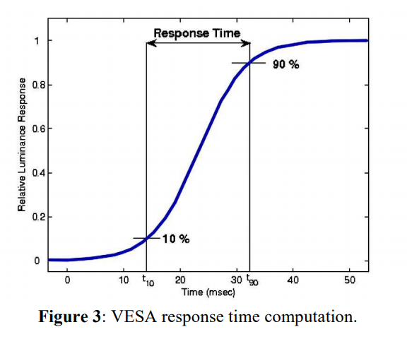

Monitör üreticileri bir VESA ölçüm standardı sayesinde gerçekte elde edemeyeceğiniz tepki sürelerini monitörlerine yazarak tüketiciyi kandırabiliyor.
VESA ölçüm standardına göre sadece %10(çok koyu gri)'den %90(çok açık gri)'ye geçiş süresi baz alınıyor. Geriye kalan gri tonlarının ölçümü monitör üreticilerinin umurunda olmuyor, sadece %10'dan %90'a geçiş süresini yani sadece bir tane gri geçişinin tepki süresini monitörlerine katalog değeri olarak yazıyorlar.
VESA'nın ölçüm standardında sadece %10'dan %90'a geçiş süresi baz alınıyor, geriye kalan %0'dan -> %10'a geçiş süresi ile %90'dan -> %100'e geçiş süresi bu ölçüme dahil edilmiyor.
Monitör üreticileri de bu bahsettiğim geçiş kısımlarının(%0>%10 ve %90->%100) VESA ölçümüne dahil edilmediğini bildiği için piksele aşırı voltaj uygulayarak %10'dan %90'a geçiş süresini kısaltıyor, tabi bunun karşılığında teste dahil olmayan kısımda görülen aşım(overshoot) dediğimiz durum meydana geliyor. Bunu da monitörünüzdeki overdrive ayarı sayesinde yapıyorlar, overdrive ayarını maksimum'a aldığınızda UFO testini açarsanız sizin monitörünüzde de muhtemelen overshoot sebebiyle inverse ghosting meydana gelecektir.

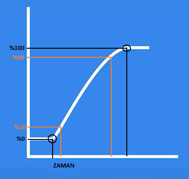

NORMAL PİKSEL RENK GEÇİŞİ​

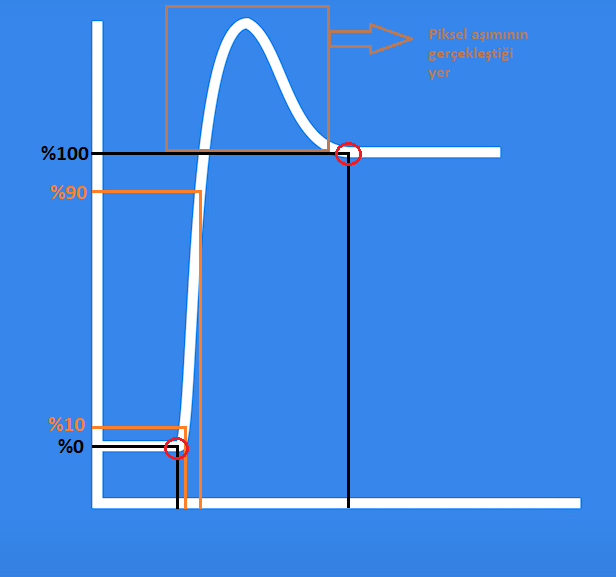

MONİTÖR ÜRETİCİLERİNİN REKLAMINI YAPTIĞI OVERSHOOT'LU RENK GEÇİŞİ​
*Siyah çizgiler %0'dan %100'e geçişin toplam aralığını göstermekte,
*Turuncu çizgiler ise VESA ölçüm standardının kabul ettiği aralığı göstermekte.
*Siyah yuvarlak ile işaretlenmiş kısımlar %0'dan %100'e renk geçişinin başlayıp tamamlandığı konumları gösteriyor.
Bu grafik monitörün kullanılabilir overdrive ayarlarındaki piksel geçişini temsil etmekte,
geçiş yavaş ama doğru şekilde yapılıyor, herhangi bir aşım(overshoot) yok.
*Kırmızı yuvarlak ile işaretlenmiş kısımlar %0'dan %100'e renk geçişinin başlayıp tamamlandığı konumları gösteriyor.
*Turuncu kare ile işaretlenmiş kısım aşım'ın gerçekleştiği yeri gösteriyor.
Bu grafik yanlış ayarlanmış, aşım(overshoot) yaptıracak bir overdrive modu ile
ayarlanmış monitörün geçişini temsil etmekte.
Monitör üreticilerinin VESA testini yaparken kullandığı yöntem bu.
Grafiğe bakarsanız pikseller %10'dan %90'a çok hızlı geçiş yapıyor
(monitör üreticileri bu aralığı monitörlerine katalog değeri olarak yazıyor)
fakat geriye kalan VESA testine dahil edilmeyen kısımda(turuncu kare ile işaretlenen)
aşım ile karşılaşıp pikselin geçiş süresi uzuyor.​
İki grafiği karşılaştırırsanız %10'dan %90'a geçiş farkını görebilirsiniz, işte monitör üreticileri bu şekilde GTG tepki süresinde bir satış stratejisi uygulayarak monitörlerine gerçekte elde edemeyeceğiniz tepki sürelerini yazıyor.
