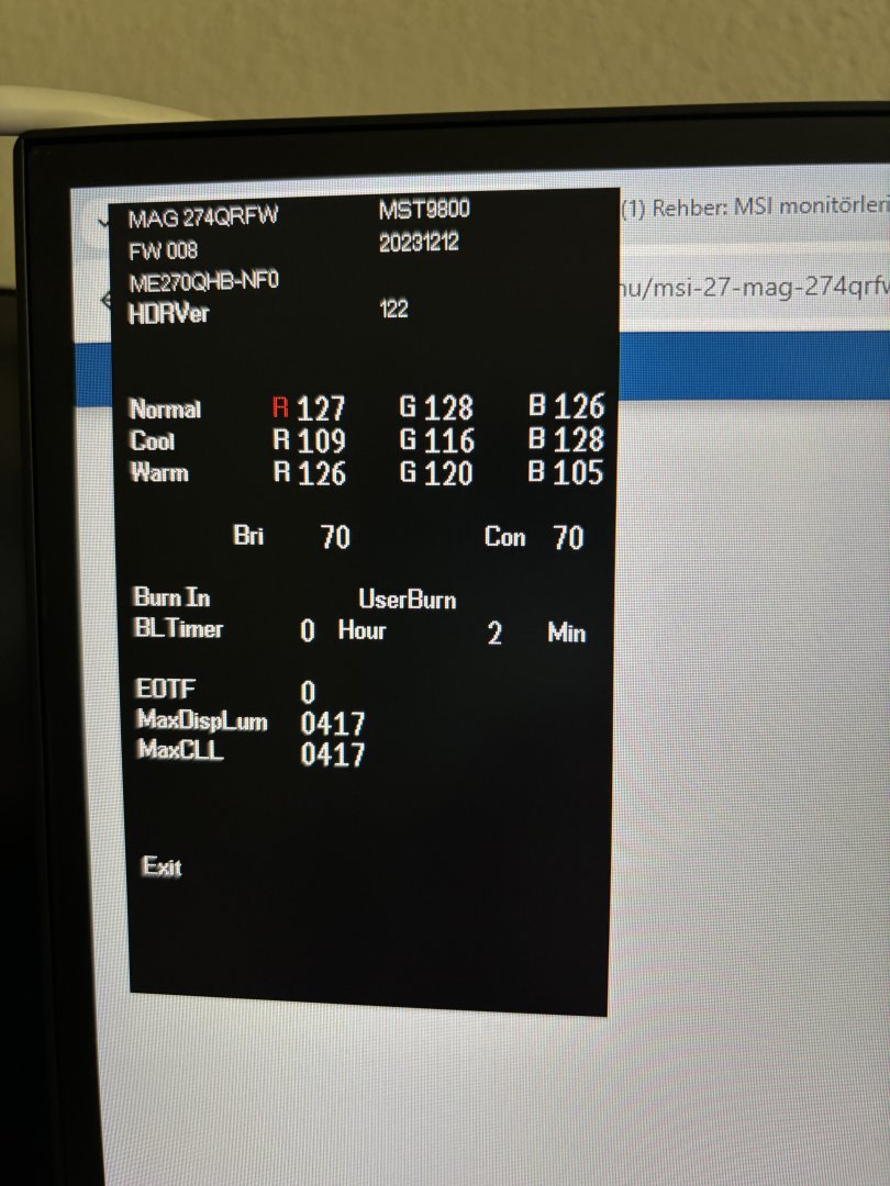

Bazi msi monitörlerin servis menüsunde panel yazmiyor hocam. Bulabilirsem foto atayim sonra bir bakarsiniz.
Dediğiniz gibi muhtemelen, çok popüler panel. Bende bir göz gezdireyim konuya eklerim.

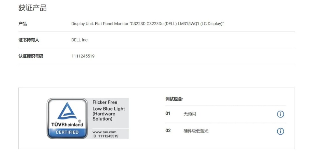

G3223D'de SSC1 var, 32GP850'de SSA1 var.
Fotoğraf varsa atın bir bakalım.

@Adriatique MAG274QRFW panel bilgisi;
G274QPF ve G274QPF-QD ile ayni paneli kullaniyor, onceki MAG274QRF'de kullanilan AUO M270DAN08.2'den vazgecmisler.

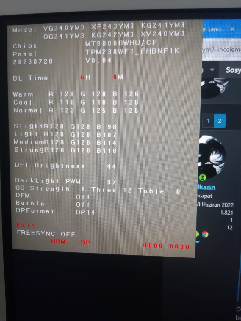

Power tuşuna basılı tutarak monitörün güç kablosunu çıkarın, basılı tutmaya devam ederken güç kablosunu geri takın ve monitörün ekranının tamamen gelmesini bekleyin. Ekran geldikten birkaç saniye sonra bırakabilirsiniz. Daha önce görmediğiniz bir menü açılmadıysa monitörün normal menüsü üzerinden giriliyor olabilir, normal menüsünde bir değişiklik var mı kontrol edin. Bir değişiklik yok ise aynı işlemi diğer tuşlar ile deneyebilirsiniz.
Monitörünüzde eğer joystick varsa aynı işlemleri joystick'i sürekli yukarıda/sağda/solda/aşağıda tutarak veya joystick'e basılı tutarak deneyebilirsiniz.
https://factory-reset.com/wiki/Viewsonic_Service_Menu
Linkteki yöntemi deneyebilirsiniz.

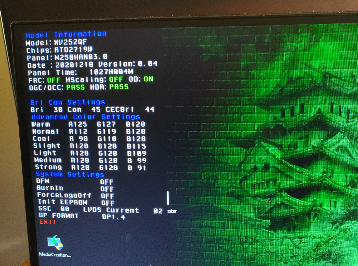

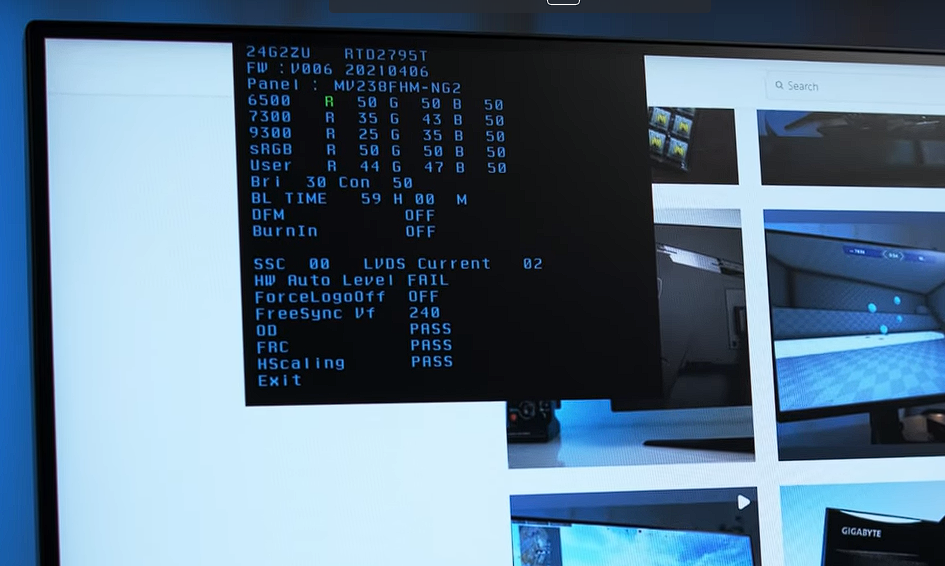

Örnek Factory Menü fotoğrafları:

MaxDisplayLum=max display luminance dediği parlaklık olmasın?
Onunla alakalı bir şey diyemem. Tesadüfen kulağa mantıklı gelebilecek bir değer denk gelmiş olabilir ama dediğin şey olası.
