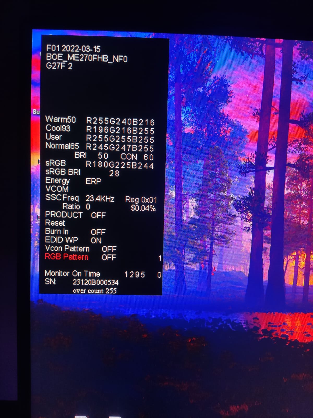

Örnek Factory Menü fotoğrafları:

G27F-2BOE ME270FHB_NF0

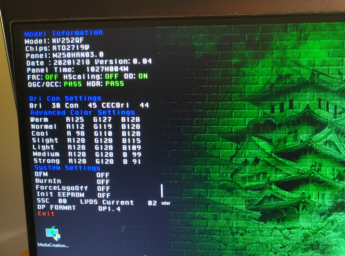

XV252QFAUO M250HAN03.0
