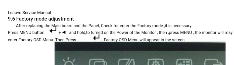

Power tuşuna basılı tutarak monitörün güç kablosunu çıkarın, basılı tutmaya devam ederken güç kablosunu geri takın ve monitörün ekranının tamamen gelmesini bekleyin. Ekran geldikten birkaç saniye sonra bırakabilirsiniz. Daha önce görmediğiniz bir menü açılmadıysa monitörün normal menüsü üzerinden giriliyor olabilir, normal menüsünde bir değişiklik var mı kontrol edin. Bir değişiklik yok ise aynı işlemi diğer tuşlar ile deneyebilirsiniz.
Monitörünüzde eğer joystick varsa aynı işlemleri joystick'i sürekli yukarıda/sağda/solda/aşağıda tutarak veya joystick'e basılı tutarak deneyebilirsiniz.
https://factory-reset.com/wiki/Viewsonic_Service_Menu
Linkteki yöntemi deneyebilirsiniz.
Örnek Factory Menü fotoğrafları:

hocam lenovo g24-20 var nereden bakabilirim
Bunları deneyebilirsiniz, şuanda bulabildiğim kaynaklar bunlar.
Güç düğmesiyle ekranı kapatın.
<-- ve --> düğmelerine basıp basılı tutun.
Factory Menu artık ana menüde "F" olarak çıkmalı.
Güç kablosunu monitörden çıkarın.
MENU düğmesine basılı tutarak Güç kablosunu yeniden takın. Ekran geldiğinde basmayı bırakın ve MENU'ye basın, monitör Fabrika OSD Menüsüne girecektir.
Aşama 1​
Monitörü kapatmak için güç düğmesine basın.
Adım 2​
Menü düğmesini basılı tutun. Menü düğmesi, sağı gösteren bir ok bulunan bir dikdörtgenle işaretlenmiştir.
Aşama 3​
Monitörü açmak için güç anahtarına basın.
Adım 4​
Güç ışığı yeşil ve sarı arasında gidip gelene kadar bekleyin, ardından menü düğmesini bırakın.
Aşama 1​
Adım 2​
Aşama 3​
Adım 4​
denedim de sonuç alamadım hocam hwinfo ile baktığım zaman len66 gözüküyor sanırım lenovo kendisi üretmiş paneli
Lenovo panel üretmiyor ki, başka yöntemler de araştıracağım bakmaya çok zamanım olmadı.
