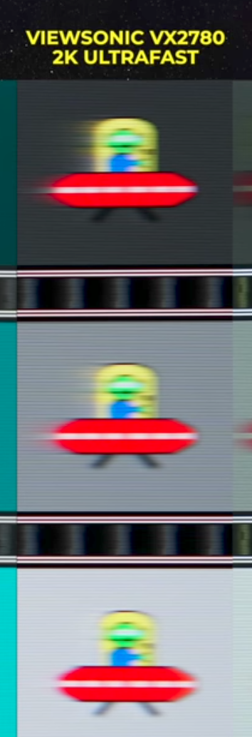

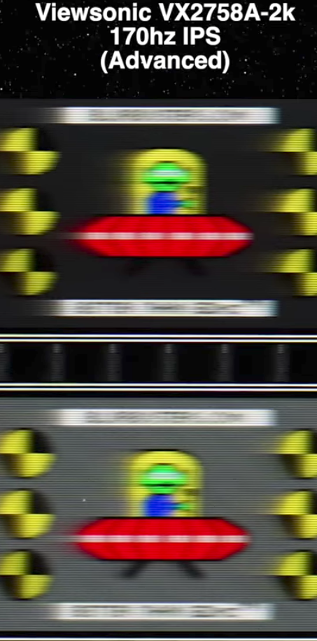

- Viewsonic VX2758A-2K-PRO:
Kötü monitör.
Renk gamutu ve doğrulukları bakımından gamma hariç segmenti olan 4 monitöre (MSI G274QPF E2, Philips 27M2N5500, AOC Q27G4X, Lenovo R27QE) çok benzese de bunlardan çok çok daha düşuk (870 vs 1200-1450) kontrasta ve daha düşük parlaklığa (320 vs 320-380) parlaklığa sahip. Gamma'da nedense anormal kötü çıkmış.
Kontrast faciası tek başına değil. Önceki versiyonu olan VX2780 gibi çok yavaş bir model. Fazlasıyla ghosting var. VX2780 gördüğüm en yavaş IPS'lerden biriydi, bu da onun bir tik iyisi ama hala aynı kategoride. Sol resim VX2780, sağ resim VX2758A-2K-Pro:

Güncelleme: VX2758A-2K-PRO 3 240Hz ve 2K 240HZ segmenti hakkında:
Monitör güzel fiyatından dolayı. Hız iyi, renk gamutu iyi. Kontrast maalesef rakipleri olan Asus VG27AQML1A, MSI G274QPX, Gigabyte M27Q X, LG 27GR83Q-B'ye kıyasla çok düşük (920 vs 1250-1500). Asus ve MSI ile Viewsonic'in arasındaki %50 kontrast farkı göz ile direk fark edilecek seviyede. Keza parlaklık da aynı şekilde (380 vs 470-490). Ancak bu modellere kıyasla gördüğüm tek eksi bu ikisi ve ergonomi ayarları olmaması oldu. Fiyatının bu modellerden en az 2000 daha uygun olduğunu düşünürsek bütçesi bu modellere kavuşmayan ama sistemi 2K 240Hz destekleyen arkadaşlar pek ala düşünebilir. Paranız varsa diğer saydığim 4 model tercih edilebilir satıcısına ve fiyatına göre (Şu an satıcısina ve fiyatına göre MSI ve LG daha mantıklı. Biraz ghosting dert edilmeyecekse [Çoğu kişinin anlamayacağı ve dert etmeyeceği seviyede] MSI, en hızlisı lazımsa LG tercih edilebilir.). 2K 240Hz'e sistemi yetmeyen ya da görüntü kalitesine daha çok önem veren arkadaşlar Viewsonic yerine MSI MAG274QRF-QD E2 tercih edip tepe model 2K 180Hz alabilir ya da Viewsonic'ten 2000-3000 eksik verip AOC Q27G4X, Philips 27M2N5500, MSI G274QPF E2 ya da Lenovo R27QE tercih edip yine daha iyi görüntü kalitesi ama 180Hz elde edebilirler.
(Düzeltme: VRR (G-sync, Free-sync) performansı hakkında bilgi yok. Bunu da bir eksi olarak kabul etmeliyiz zira diğerleri bu alanda iyi ve bu günümüzde önemli bir kriter. Çoğu zaman daha akıcı bir deneyim için VRR kullanmanız gerekir artık. Eskisi gibi değil çok gelişti bu teknolojiler. Rehberini izleyin nasıl yapıldığına dair mutlaka.)
