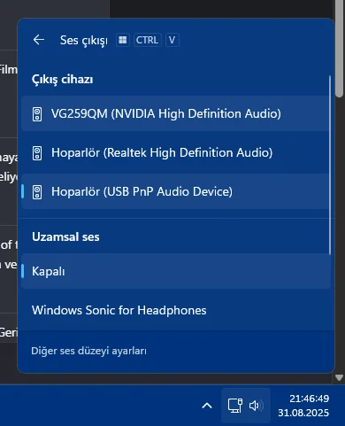

Hoparlör kısmından monitöre geçiyor musun ses için? alt görselde olduğu gibi. Ultra Hızlıda MPRT 1ms yapıyor büyük ihtimalle o yüzdende freesync kapatıyor eğer ekranda yırtılma olmuyorsa açmana gerek yok ancak en detaylı bilgiyi tayfun hocam verir. @Tayfunns
Tabi hocam çıkış cihazı monitör seçili ancak ses yok

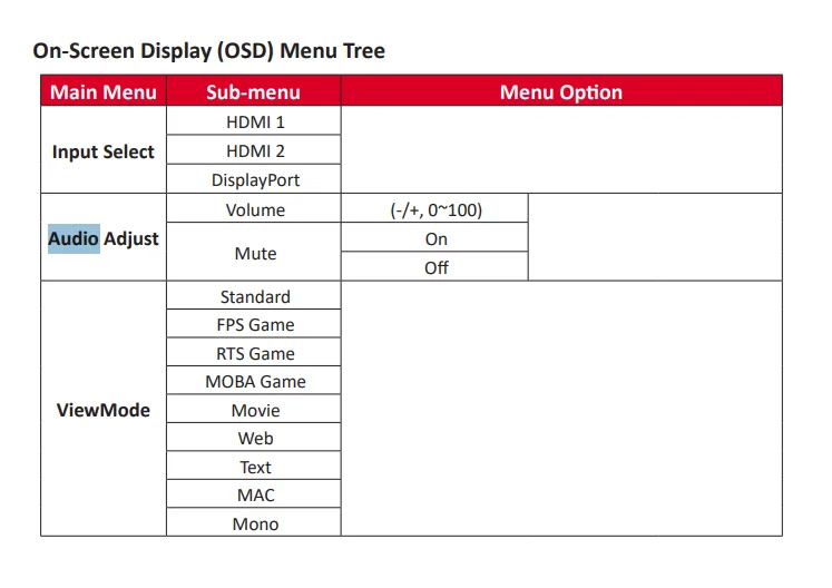

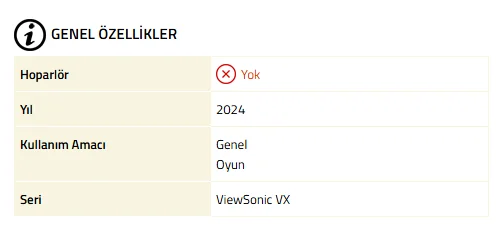

OSD menüsünden sesi bulup ses seviyesine bakar mısın? Epeyde ve sitesinde hoparlör ile ilgili bilgi bulamadım
OSD menüde on mu ve %100 mü bakın hocam.
