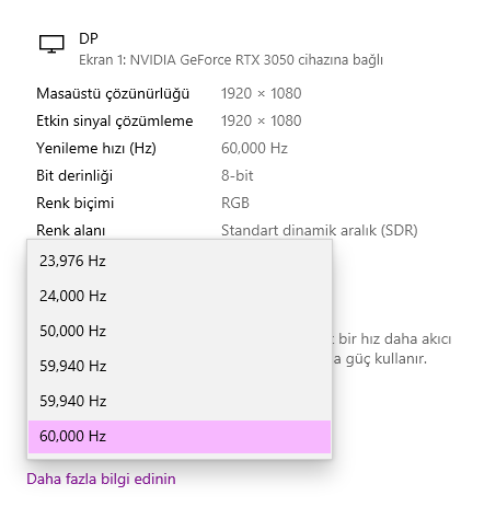

Monitörüm 144 hz normalde ara sıra oluyor yapıyoruma ama sonra bir girdiğimde yine böyle gözüküyor sebebini hiç bir şekilde anlamadım bilen biri lütfen yardımcı olabilirmi ?

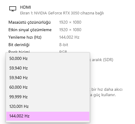

Dostum Normalde dp kablosu kullanıyıyodum hep sorun yaşadım artık hdmı geçtim sorun geçti bence kablo ile alaklıydı dp ile hdmı arasında çok büyük bir fark var mı peki ?

evet zaten ikk başta pc dp hiç vermiyordu itopya anakrtı değiştirdi sonra biz baltıok sorun kablodadır dedi onlar testini yaptı kablo görüntü gösterdi fakat hep 144 den kendini 60 a attı bende kabloda sıkınıtı olduğunmu anladım ve kabloyu çıkarıp hdmı taktım sıkınıtı geçti görüntü olarakta aman aman fark yok dp ile hdmı nın bence
birde hdmı ile 144 hz alınmıyor desteklemiyor deniliyor ama ben şuan alıyorum sorun yoktur dimi ?
