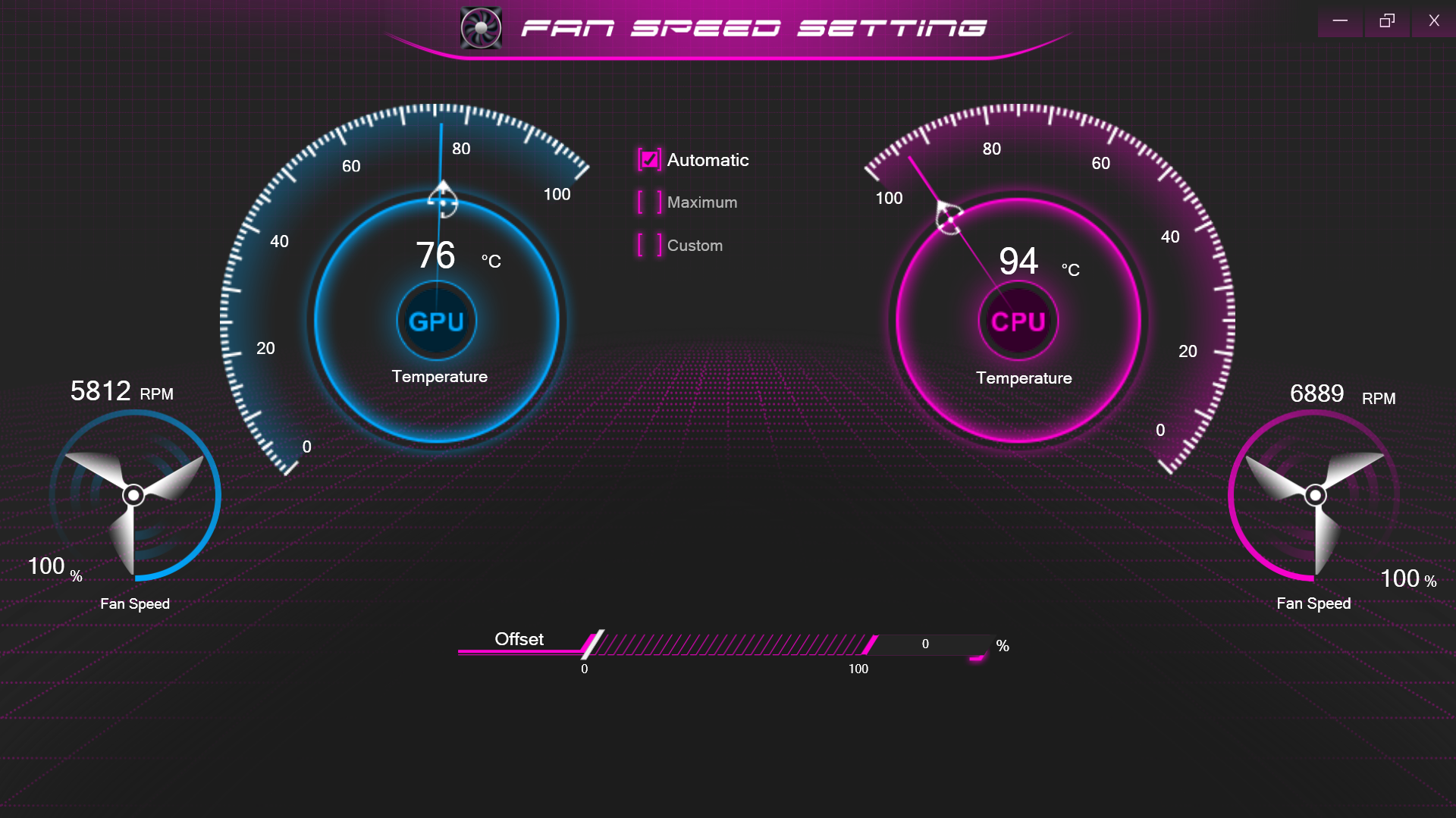

2 gündür oyunlarda hafif bi böyle lag gibi takılma gibi oyun devam ediyor sanki her şey yavaşlıyor sonra geri hızlanıyor ne olduğunu anlayamadım sonra bir sıcaklıklara bakayım dedim cpu 97 dereceydi
94 derece ss aldığımda arkada sadece discord açık Yardımcı olursanız çok sevinirim.

Teknik servis desteği ile görüşün. Bu sıcaklıklar normal değil. Fanlarınızın devri son hızda olduğunda bile bu derece yüksek sıcaklıklara ulaşıyorsanız, durum ciddi olabilir. Boştaki sıcaklık değerleri nelerdir, bilgisayarı ne zaman satın aldınız, ne zamandır bu denli sıcaklıklara maruz kalıyorsunuz?

2 gündür diye tahmin ediyorum çünkü başta kontrol etmek aklıma gelmedi 11 kasım 2021 de satın aldım.

Bu kasa ısınma sorunlu kasa eğlence modunda kullan ,termal macun yenile ve soğutucu al

boştayken 87-93 derece civarı

Eyvallah hocam neden eğlence modu performanstan farkı nedir ve soğutucu için bilindik güçlü fanlı bir öneriniz var mı?

Bende de 17.1 var aynı sorun var tek tek fanları sokup temizlesemde veya termal macun degissemde yine yükte aynı derceelerde.Performans modunda direk 98-100 derece anlamış değilim eğlence modu ufak da olsa performans düşüşü oluyor ama minimum 92 de sabit kalıyor sıcaklıkta.Duzgun bu undervolt deneyeceğim yarın usenmezsem inşallah . soğutucu olarak tx red alert 6 kullanıyorum yük altında bir fark yaratmadı ama normal kullanımda baya farketti boşta bile fan açıyordu şuan açmıyor.Oyunlarda da altta soğutucu varken %100 fanda ve %30 fanda sıcaklıklar birebir aynı bunu çözemedim neden böyle ama %30 fanda sessizce rahat rahat oynuyorum bu sayede :)
Hocam merhabalar şans eseri gördüm bende de abra a5 v16.4.1 var aldığım günden beri en kaliteli macunu sürsem dahi performans moduna alınca 1 hafta sonra sıcaklık değeri 99 100 derece oluyor.Bu yüzden eğlence modunda kullandım 2 yıl orada 88 i zar zor aşıyor.
Ama azcık bir fps kaybı oluyor Dedim artk yeter son zamanlarda performans modunda oynuyorum 100 derece diyor ama mavi ekranda yok oyundan atma da yok anlamadım kasa ısınıyor sadece.

Hocam boştaylen 85 derece üstü olması imkansız. Kasada hata olsa dahi imkansız sizden ricam bilgisayarı açtığınız ilk 5-10 dakika boştaylen sıcaklığa bakabilir misiniz ?

benim pc oyun açmadığım takdirde bile 98 derece cpu görebiliyor.Bunlar için pcyi sadece performans moduna almam yeterli.Performans moduna alınca sanki bütün imkanlarını kullanıyor gibi geldi bana.Mecbur eğlence moduna alıyoruz orda sınırlama koymuşlar sanırım 90 derece göremiyor.
Ama o da performans modu gibi fps veremiyor.Performans modunda 100 derecelerde saatlerce oynadım kapanmada olmadı mavı erkanda hiçbir şey yok.Bunu anlayamıyorum.Aklıma artık tek gelen termometresimi nedir o yanlış ölçüyor yada benımkı bozuk.

Bilemiyorum, en iyisi servise gönderip bakım yaptırmak, başka çare yok. Zaten ömür boyu ücretsiz bakım sözü var bildiğim kadarıyla Monster'ın.
o da yapıldı be hocam.
Bios güncelleyip macun sürdüler 2 3 ay sonra eski haline döndü.
Ciddi bi sıkıntısı yok ama bu sorunu yaşayan birine ulaşmak isterdim.

Monster bunaları normal sayıyor , en fazla bakım temizlik yaparlar
