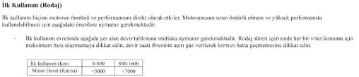

Yaklaşık 40 gün önce sıfır TVS Raider 125 aldım. Rodaj hakkında merak ettiklerim var. Motosiklet şu anda 300 kilometrede.
İlk bakım için servise kaç kilometrede götürmeliyim ? Kitapçıkta 500-750 arası yazıyor.
İlk bakım yapılırken nelere dikkat etmeliyim ?
Şimdiye kadar fazla bir kilometre yapmadım. Rodaj ne kadar zamanda bitirilmeli (zaman önemli mi bilmiyorum) ?
Rodajı uzun zamanda bitirsem motorun açılmaması ve performans düşmesi gibi bir durum olur mu ?
    189.4 KB · Hit: 43
    99 KB · Hit: 33
Genellikle 1000 diyorlar ama 1000 de servise götür yagını degiştirecekler
Kitapçıkta ilk bakım için 500 KM diyor. Rodaj bitimi için de 1600 KM diyor.
Onu aldığın bayi yi arayıp sorabilirsin onlar zaten aldığında gerekli bilgiyi vermesi lazımdı
Bayi 500-1000 arası götür dedi. Kitapçıkta da resimdekiler yazıyor. Resimleri ekledim.

Rodaj konusunda da, ilk yağ değişim zamanı konusu da aynı duruma bağlanıyor aslında. Motorun yağ hacmi.
Motor 1lt civarında yağ alıyorsa, yağ değişim periyodu az olur, ilk bakım da erken olur.
Sorunun cevabı, motoru servise 500km olunca götürmelisin. Bakım yapılırken senin yapabileceğin pek fazla bişey yok. En fazla şu yağ olmasın da, yarı sentetik şu yağ olsun diyebilirsin. Örneğin servis Motul 3000 koyuyordur, sen 5100 koy dersin. Değiştirirken gözünle görürsen de iyi olur.
Rodaj motorun pistonlarının silindire alışması demek (aslında bütün parçaların birbirine alışması demek ama daha çok silindirler temas ediyor). Yani ufak metal parçalar yağına karışıyor. Rodaj dönemini uzun tutup metal parçalı yağ ile dolaşmak çok mantıklı değil, doğru olan çok uzatmamak.

Rodaj 500 olmaz ama ilk bakım zamanı 500 ile 750 arası diye biliyorum zaten kendin yapma garantisi vardır götür servisine balım ücreti ile herşeyini tertemiz yapsınlar arıza çıkarınca da götür ücretsiz tamir de yaptırırsın kendin sanayiye gidip yaptırma bence ayriyeten yanlış hatırlamıyorsam rodaj uzun yolda yapılmaz sıcakken çok uzun kullanmamak gerekiyor diye hatırlıyorum devirleri gezdire gezdire yapman gerekiyor 50 li hızlarda en son baya oldu rodaj yapalı ama kitapçıkta ne diyorsa sen onu uygula bence garanti olması açısından da 1000 km kadar devam ettir
