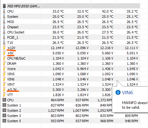

hwinfo64 programıyla şu kısmı atın PSU voltajları doğru veriyor mu bakalım.
