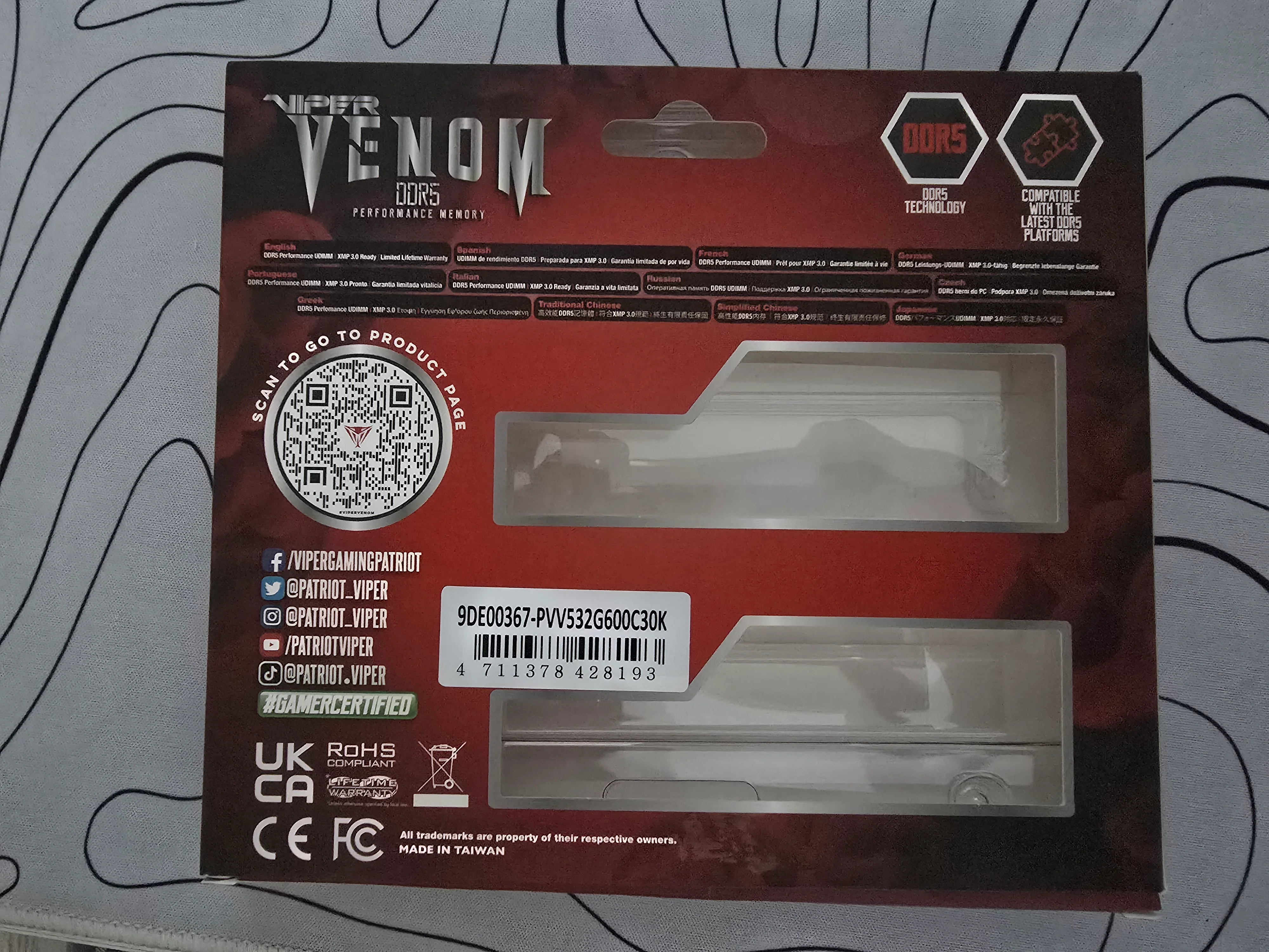

Bir de Ramlerin (sayılar ve harflerden oluşan) tam model numarasını yazabilir misiniz?

Maalesef iade durumu mumkun degil.evet bios guncel.9DE00367-PVV532G600C30K

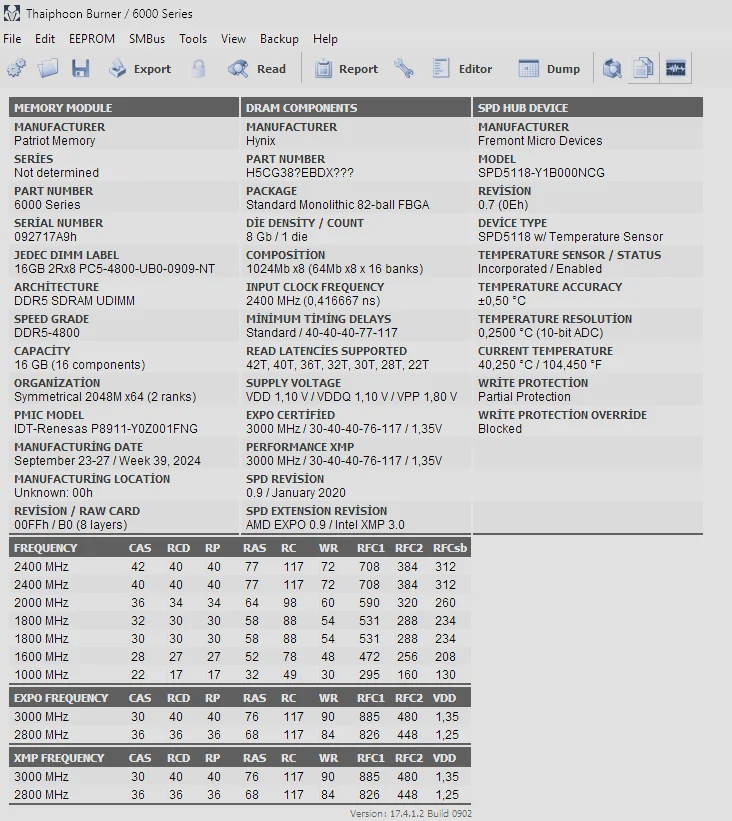

okumayı bilmiyorumda değerler böyle.

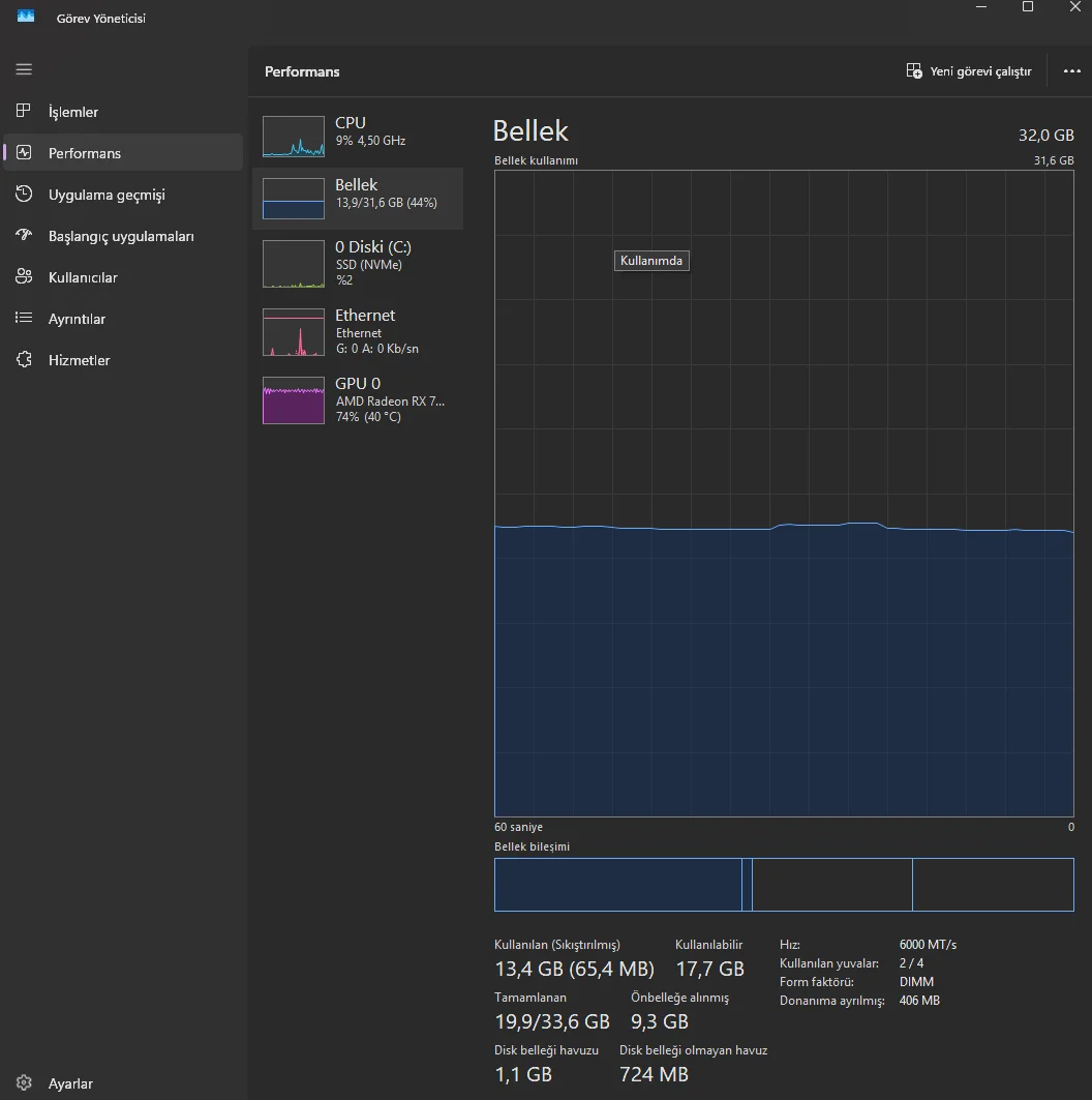

hızı 6000 yapıp bilgisayarı kapatıp açtıktan sonra burda 6000mhz gösteriyo hızı bu arada ama sonrada pcyi açmaya çalışırken siyah ekran geliyo 5 dk sonra 4800e cekiyohızı tekrardan.

Alıntıyı görüntülehızı 6000 yapıp bilgisayarı kapatıp açtıktan sonra burda 6000mhz gösteriyo hızı bu arada ama sonrada pcyi açmaya çalışırken siyah ekran geliyo 5 dk sonra 4800e cekiyohızı tekrardan.
Manufacturer kısmında Hynix yazıyor. Ama die kısmı belli değil. Ben a die olduğunu varsayıyorum. Aşağıya birkaç ayar yazacağım ancak öncesinde, ayarları denemeye başlamadan önce zentimings programı açıkken ramler 6000 mhz de iken bi ss atabilir misiniz?
