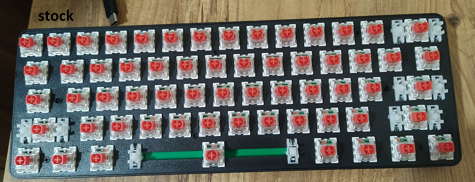

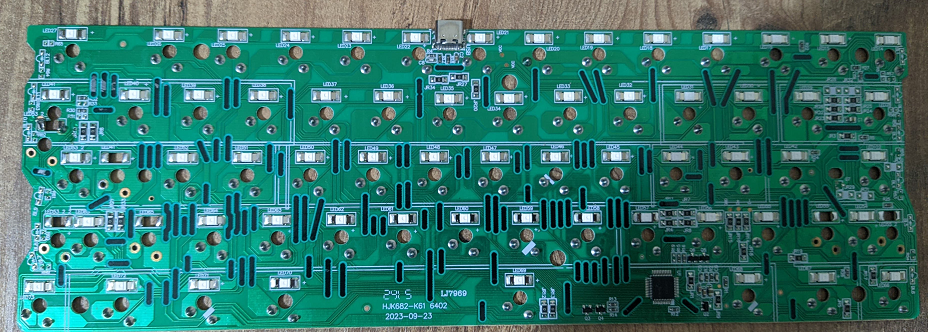

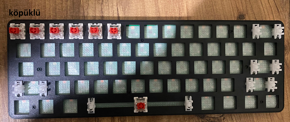

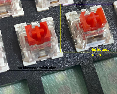

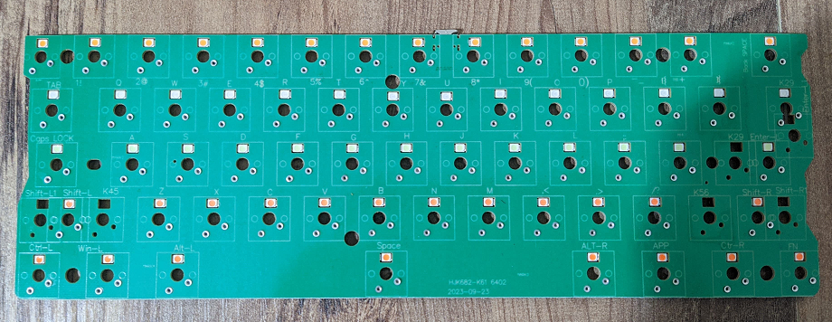

Klavyeyi söktüm. Her tuş sırasında tek renk ledler var. Yazılımsal olarak değilde fiziksel olarak ledler farklı olduğu için çiple uğraşmadım. Hazır açmışken herşeyi söktüm. Anakart modeli HJK682-K61. Kutudan çıkan 2 adet switch ile klavyedekiler aynı marka fakat şekilleri farklı. Klavyedeki takılı olan switchlerin tırnakları çok kolay yamuluyor, ya da ben çok güç uyguladım. Çıkarırken hafif sorun yaşadım. Ama kutudan çıkanlar daha sert tırnaklara sahip onlarda bir sıkıntı çıkmadı. Elimde ince köpük vardı hazır açmışken anakartın bi altına bi üstüne koydum köpükten. Sesi hafif toklaştırdı. Onun dışında capslock tuşunun olduğu switchten yay sesi geliyor ama fazla kullanılmadığından takmadım kafaya. Bimdeki dandik oyuncu klavyeleri bile 300 tl iken 210 a bu çok iyi. Bir de KTT kang white switch aldım onlar gelsin onları takacağım. Klavyenin birkaç fotosu:
