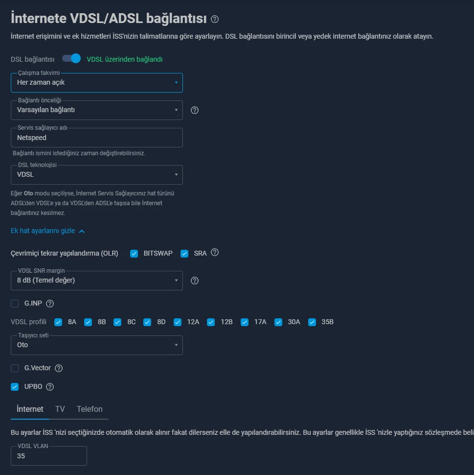

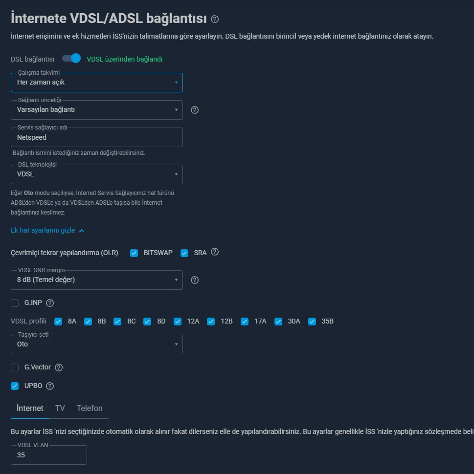

Aman hocam dur daha 2 2 buçuk ay içerdeyim ne diyon gözünü sevem 😂 2 buçuk ay sonra diyin bunları 😂😂 ben hat ayarlarını düzelttim bu arada upbo sra ve g vector açın sadece diğerlerini kapatın. Sürüm güncellemedi yaptıysanız da modemi sıfırlayıp 0 dan kurulum yapın. Dns şimdilik kullanmayın bence zaten internet stabil değl
Benim bu şekilde
Benim bu şekilde stabil şuanda netspeed de.

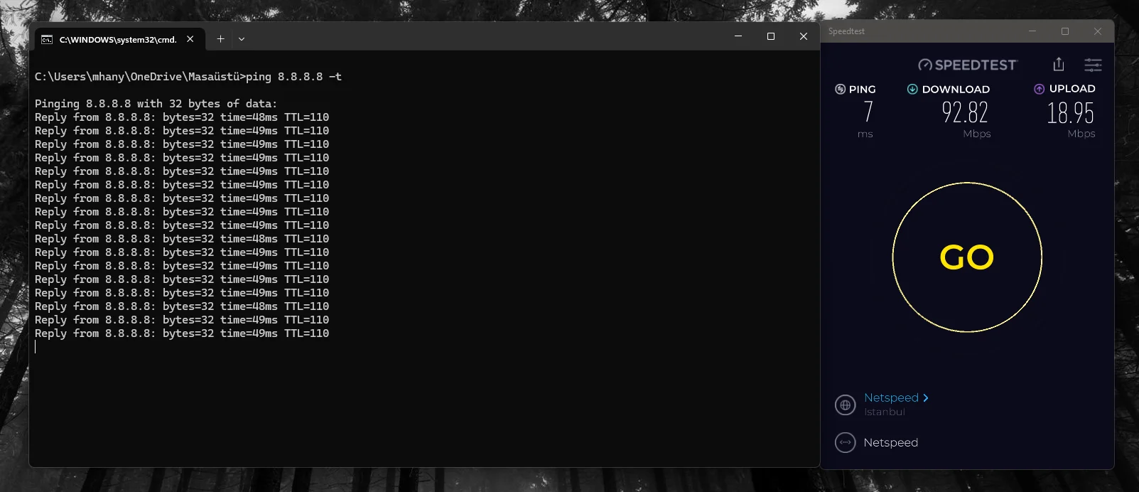

Normal pingim 7 lol pingim 50 nasıl çözücem bu sorunu ya.

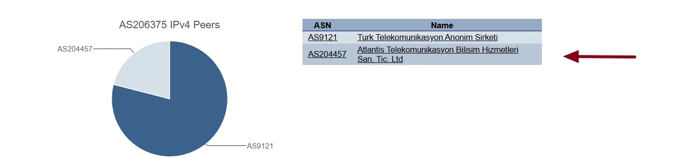

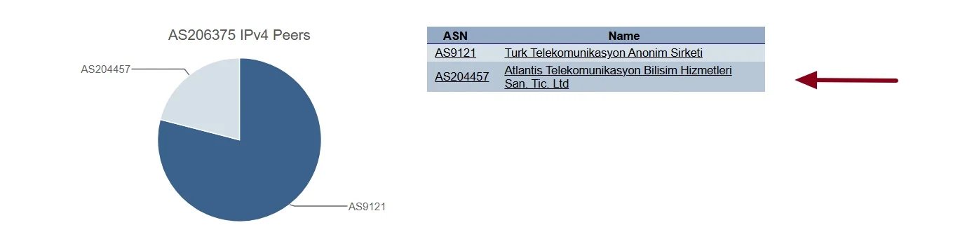

Trafik daha önce Tt üzerindendi; şimdi Atlantisnet'e kaydırmışlar.
Sistem oturana kadar dalgalanmalar olabilir. Biraz bekleyeceksiniz.
Oyun oynamadığım için tam bilemiyorum.. 40-60 arası normal kabul edilebiliyor galiba.
Teknik konulardan çok anlamadığım için lolde nasıl 50 ping aldığımı anlayamıyorum.
Speedtest,İstanbul sunucusunda 7 ping alırken lolün İstanbul sunucusunda nasıl 50 ping alıyorum.
İkisi de İstanbul sunucusu ben de Sakaryadayım.
