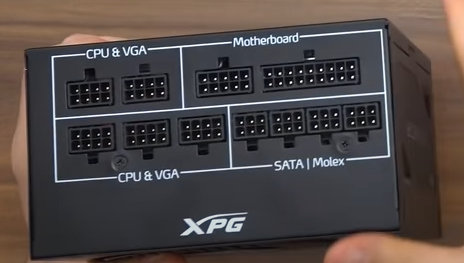

hocam bu benim psu fakat 12v güç girişi dediğiniz hangisi oluyor? bir de prizden olma ihtimali var mı eski bir 10lu priz kullanıyorum böyle yıllardır burda durur, fakat eski sistemimde hiç böyle bir şey olmuyordu not olarak bunuda söyleyeyim.

Böyle biraz zor ama CPU yazan kısımdaki kablo olmalı

aşşağıda 3, yukarıda 2 tane aynı girişten var o zaman nerde takılıysa çıkatıyorum ve aşağıdaysa yukarıya veya yukarıdaysa aşağıdaki bir girişe takıyorum hocam
Anakart üzerinden CPU kablosunu çıkartın. Sol üstte yer alıyor.

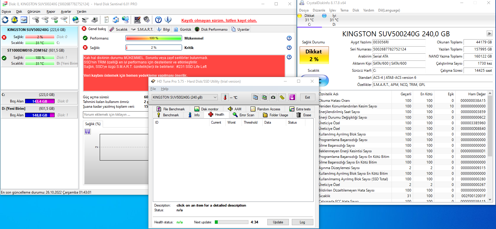

hocam selamlar ben ssd testi yaptım ve şöyle bir şey gördüm ilk başta %2 dedi en soldaki program, ben de ne kadar doğru olduğuna bakmak için 2 program daha indirdim ve onlarda böyle dedi fotoda var zaten. Pc res atması bunun yüzünden midir? Performans %100 ama sağlık %2 diyor ve windowsum bunda kurulu
Muhtemelen sorunlu parçayı buldunuz. Biraz farklı bir durum.
