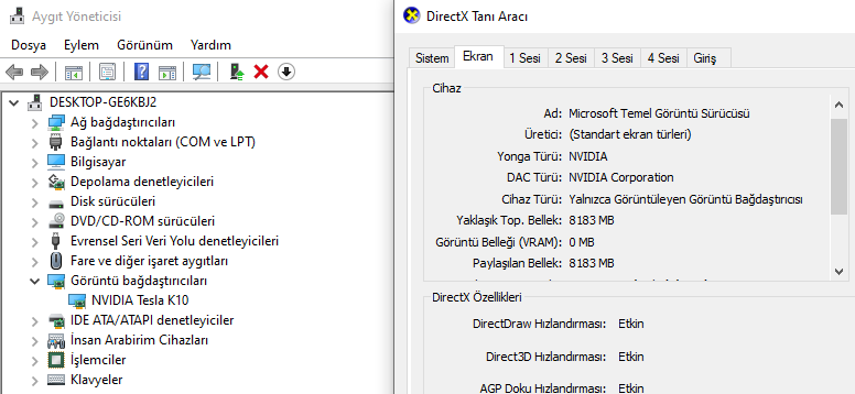

Herkese Merhabalar,
Benim sorunum geçen hafta- içerisinde başıma geldi direkt konuya geçecek olursak; (Söylemeden geçemicem Ekran kartımın bile psikolojisi bozuldu artık :D)
Yaklaşık 6 senelik NVİDİA GTX 670 Ekran kartım var ancak geçen hafta normal bilgisayarı kapatım sabaha açtığımda ise NVİDİA Tesla K10 olarak görülüyordu. Bunun sebebi nedir? Nasıl düzeltilebilir.
Aklıma gelen bazı fikirlere yönelik uyguladığım çözüm metodları;
1. Kasayı açıp ekran kartını kontrol ettim herhangi bir yerinde yanık ibaresi yoktu veyahut tahribat görülmüyordu fanıda hala çalışıyor görüntüyüde ekran kartı üzerinden hala aktarıyor. (Burada ekran kartının direkt bir belirgin arızası olmadığını basit bir şekilde düşünmüştüm.)(İkinci bir not görüntüyü ekrana aktarıyor ancak ne belleği kullanıyor ne işlem yapıyor tamamiyle pasif. Onboard daha iyi şu halinde.)
2. Format attım, belki windows ile alakalı bir problemdir diye ancak hala aynı gözüküyor. (Neden önce direkt driver silip kurmadın diye düşünenler içinde; Aygıt yöneticisinde Tesla K10 görünen bir sistem driverı 670 kursamda bende böyle bir şey yok diye tepki gösterecekti.) Ki format sonrasında baktığımda hala Tesla K10 olarak görünüyordu ve 670 için driver indirdiğimde ben bununla uyumlu değilim dedi otomatikte ise Tesla K10 driverını kurdu. (Buda aslında kendisiyle kesinlikle uymadığı için bunuda kullanamıyor :D şuan hiç bir işlem yapmadan düm düz görüntü aktarıyor Ramdan bellek kullanmıyor ve sanırım onboardaki gibi görüntü işleme çabasıda artık yok.
3. BİOS bozulması böyle birşeyi yapmazdı ancak bilgisayardan ekran kartında tek bozulabilecek veyahut bir virüs vasıtası ile değiştirilebilecek şey BİOS olduğu için orjinal BİOS'unu kurmayı denedim ancak çalışma frekanslarına baktığım zaman hala BİOS kendi BİOS'u olarak gözüküyordu ve kendim BİOS'unu tekrar kurmaya çalıştığımda ise bu benimle uyumlu değil deyip redediyor.
Aklıma tek bir ihtimal kalıyo ancak onuda aklım almıyor açıkçası oda chip'in içindeki yazılıp değişmiş olabilir diyorum. Chip bozulmuştur diyemiyorum çünkü sonuçta bir modeli hala görüyor ne kadar kendi ile alakası olmasada kendisini NVİDİA Tesla K10 sanıyor, demek ki chip sağlam. Ancak bunuda aklımın almama sebebi yanlış bilmiyorsam Chip içi yazılımlar için Bilgisayardan direkt bir değişim yapamıyoruz bunun için ekran kartını söküp farklı bir yol ile bağlanıp atılması veya değiştirilmesi gerekiyor. o yazılımlar bilgisayardan ulaşılabilecek bir hatta sahip değil orası değişim için kendi içinde bağımsız bir hatta sahip diye biliyorum. Bu düşünce ilede bir hacker da geçse bilgisayar başına o yazılıma ulaşamaz e haliyle yapılmış bir virüs olduda benim bilgisayarıma girsede oraya ulaşamaz.

Yabancı forumlarda kartın donanımsal sorundan kaynaklı sistem kartı tanımayıp vb gibi sorundan kaynaklı NVİDİA Tesla K10 ibaresi atıyormuş ben öyle anladım . Çözüm bulamadım. Bazılarıda kart ölmüş yazmış. Bilen biri çıkarda çözer sorununu.

evet onlara bende rastladım ancak net bir şey göremedim bende, donanımsal olarak bir problem görülmüyor kartı kontrol ettiğim zaman ampermetre ile. Kart ölmüş kısmında ise bilmiyorum belki ben çok düz bakıyorumdur ama donanımda sıkıntı görülmüyor kendisinisadece farklı bir model sanıyor sonuçta kendisini hala ekran kartı olarak görebiliyor. Bunun bir çözümü olabilirmiş gibime geliyo.
Format atmadan önce aklıma gelmedi keşke ilk ona baksaydım dediğim bir şey var sadece aygıt yöneticisinde>özelliklerinde>olaylar durumunda o gece ne olduğu belki kayıt altına alınmıştır ancak aklıma o an gelmedi. Format attım sistem kurtarma dosyalarında onlara ulaşabilsem çok güzel olurdu ancak bulamıyorum onların nerede olduğunu.

Lütfen herhangi bir Linux distrosu kurup dener misiniz? Belki sorun sadece Windows 10'da olabilir.

Ben kuramam şuan ancak çevremi soruşturayım olan bulurum ilaki bir denerim orada da, deneyince geri haber veririm buraya. Hala bir çözüm bulamadım, araştırmalara devam ediyorum
