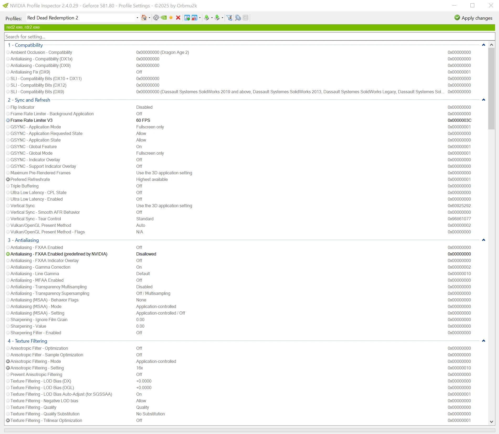

NVİDİA Profile İnspector, denetim masasının kapsamlı versiyonu bunu kullan, arayüzü karışık gelebilir, Görsele bakarak yap kendim çektim, RDR2 seçiyorsun veya istediğin oyunu Frame Rate Limit V3 yazan kısımı 60 fps yaptım sende kaç sabitleyeceksen onu seç sağ üstten Apply de oldu bitti iyi oyunlar.
