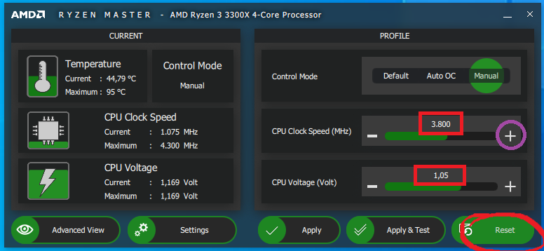

İlk olarak Bios’dan CPB özelliğini kapatıyoruz işlemcinin (ana karttan ana karta değişir). Daha sonra Ryzen Master aracılığıyla işlemcimizin stok GHz ve voltaj değerlerini görüyoruz Alıntıyı görüntüle
(basic modda sağ üstteki kısmı Manuel’e almanız lazım) bu değerler stok olduğu için birbirlerine zaten yetecektir şimdi ise oradaki GHz değerinin sağındaki + tuşuna tıklayarak 25 MHz ya da 50MHz civarında arttırmamız lazım değeri (daha fazlasını denemeyin büyük ihtimalle 100MHz de bile mavi ekran yersiniz) Alıntıyı görüntüle

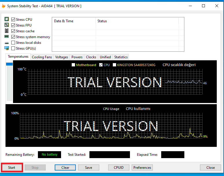

Ve asıl işlem burada başlıyor olacak işlemci frekansını arttırınca Apply diyip (demezseniz kaydolmaz yani değişmez değer) AIDA64‘ümüzün stres testini başlatıyoruz ki işlemcinin çok ısınıp ısınmadığını keza Voltajın çekirdeklere yetip yetmediğini anlayabilelim Alıntıyı görüntüle

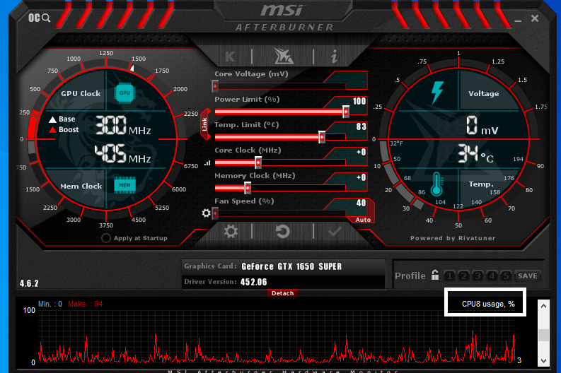

MSI afterburner ise şu konuda devreye giriyor orada tüm çekirdeklerin kullanımını detaylı bir şekilde görebileceksiniz ve bu sayede herhangi bir aksilik olursa 1 mavi ekran hatası almadan müdahale etme şansınız olacaktır. Alıntıyı görüntüle
Buradaki aksilikten kastım işlemci çekirdek kullanımlarının 100’den düşük olması, eğer olur da 100’den düşük olmasına rağmen testi devam ettirmeye çalışırsanız hata kaçınılmaz onu baştan belirteyim. Ve sıkıntı yoksa bir kaç dakikalık teste rağmen hala hata vs. Oluşmadıysa diğer aşamaya geçiyoruz (Tabii ki her aşamadan sonra stres testini kapatmayı unutmayın :D). Bu sefer eğer ben işimi şansa bırakmam derseniz hata almamak adına voltajı bir tık arttırmalısınız (+ işaretini kullanarak) Alıntıyı görüntüle

AIDA64 CPU, FPU, Cache işaretleyip test yap.
Test olurken Core Temp adlı uygulamanın resmini at.
Onları işaretlemem gerekiyormu ben sadece cpu işaretlemiştim şimdi fpu işaretledim mavi ekran verdi
Gerekiyor tabi.
CPU, Cache, FPU, memory işaretlemen lazım stabiliteyi anlamak için.
@!Yardım Lazım! sana rehberde bu detayı atladığını söylemiştim.
Şuan onları açtım 3.9 1.1 denedim kaç saniye test yapayım 30 yeter mi
Small FFTs olsa 30 saniye yeterdi.
5 dakika yap, ayrıca test olurken Core Temp uygulamasının resmini at.
