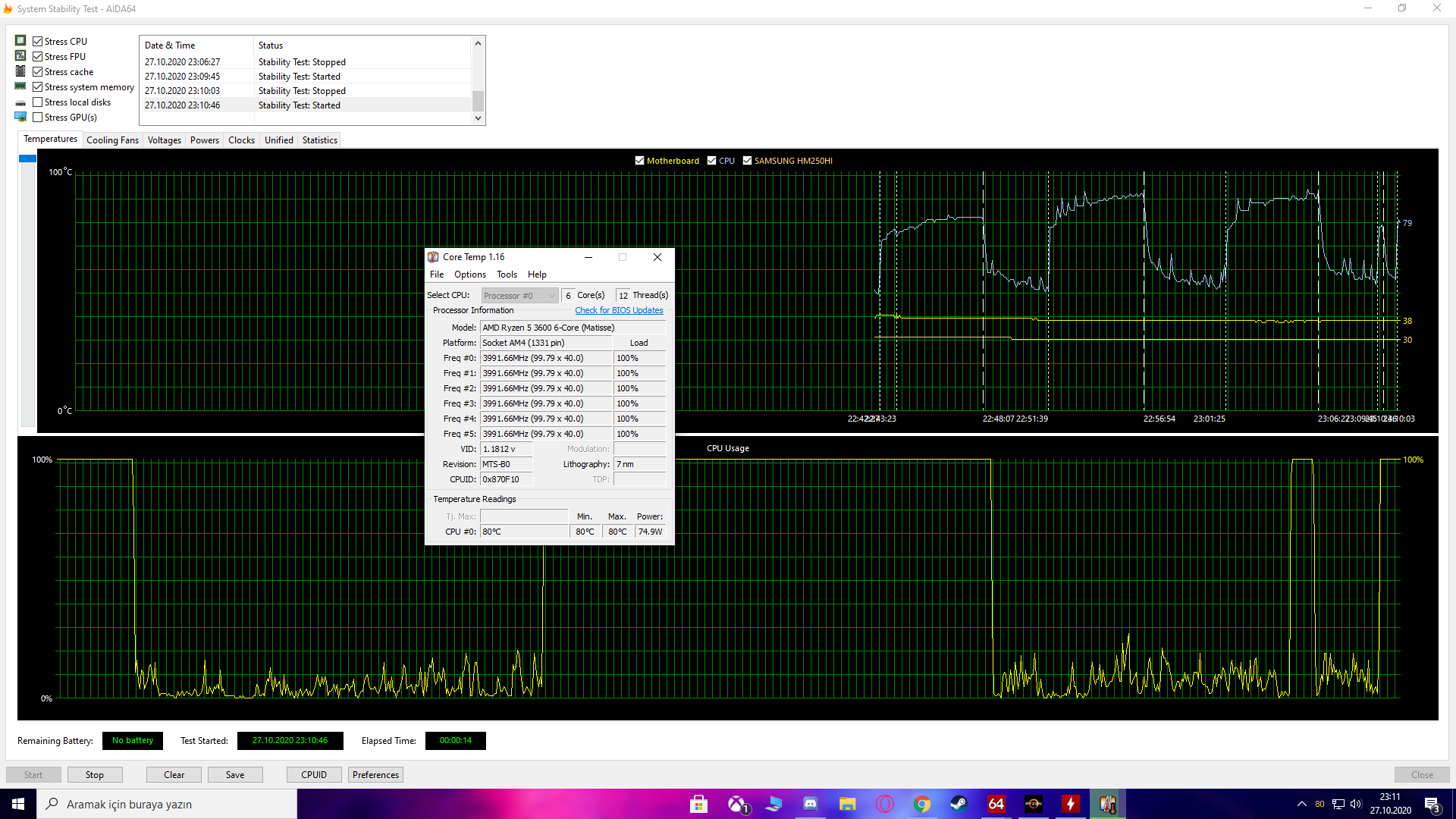

durdurdum çünküÇekirdek kullanımları düşük, voltaj yetmiyor.
durdurdum çünkü
100 altıysa her türlü düşük isterse 85 olsun.durdurdum çünkü
Öyle yapınca Core Temp resminin ne anlamı kalıyor la?
Test olurken at resimi![]()
0.00025 mi düşüreyim hep ve kaç dakika test yapayımVoltaj düşür o zaman![]()
kaç dakika yapayım testi0.010V düşür.
O çok az olur.
Açıkçası net bir şey yok dostum ben 5 dk yaptım 7 . dk da çökmüştü mesela.kaç dakika yapayım testi

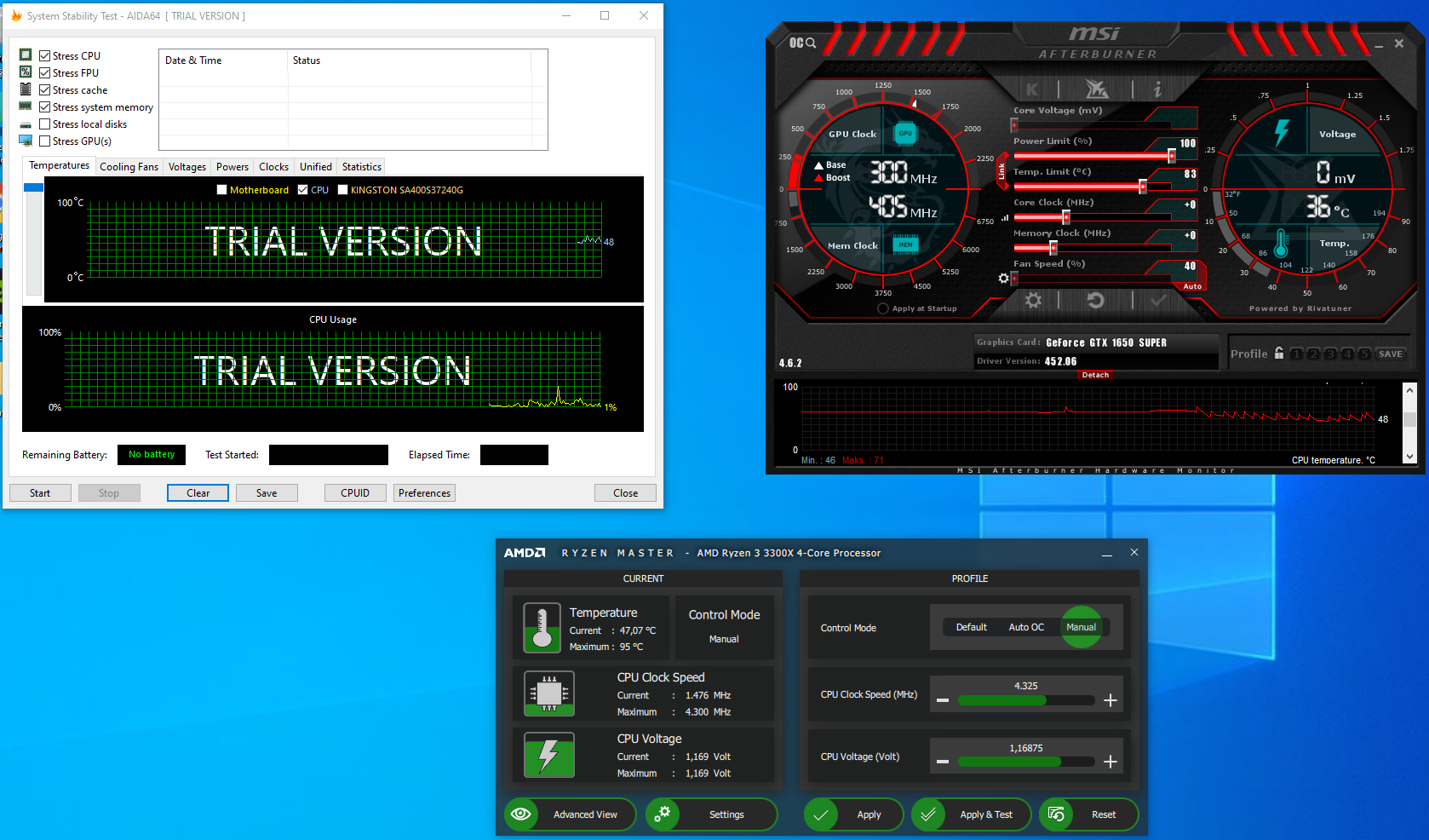

Bu konuda hız aşırtma hakkında çok zorlamadan neler yapabileceğinizi göstermek istiyorum amacımız işlemcinin kapasitesini arttırmak bunun bir çok sebebi olabilir: ekran kartını beslemek, performans düşüşü yaşamak, çağına ayak uydurmak, zevk için yapmak gibi...
Ve doğru yapıldığında gayet işe yarar bir işlem. İlk olarak gerekli olan programları (benim kullandıklarımı- başkası başka program kullanabilir) indirmekle başlıyoruz işe: AMD Ryzen Master (bunu kullanmaktaki tek amaç PC’yi her seferinde biosa götürmekle zaman kaybetmemek- zaten yeterince mavi ekran yeme ihtimalimiz var bir de bununla zaman kaybetmek bana gereksiz geliyor), AIDA64, MSI AfterBurnerAlıntıyı görüntüle

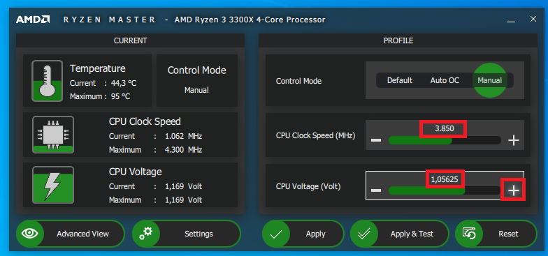

(Ve işlemci kullanımlarını gösteren diğer programları da kullanabilirsiniz tabii ki) İlk olarak Bios’dan CPB özelliğini kapatıyoruz işlemcinin (ana karttan ana karta değişir). Daha sonra Ryzen Master aracılığıyla işlemcimizin stok GHz ve voltaj değerlerini görüyoruz Alıntıyı görüntüle

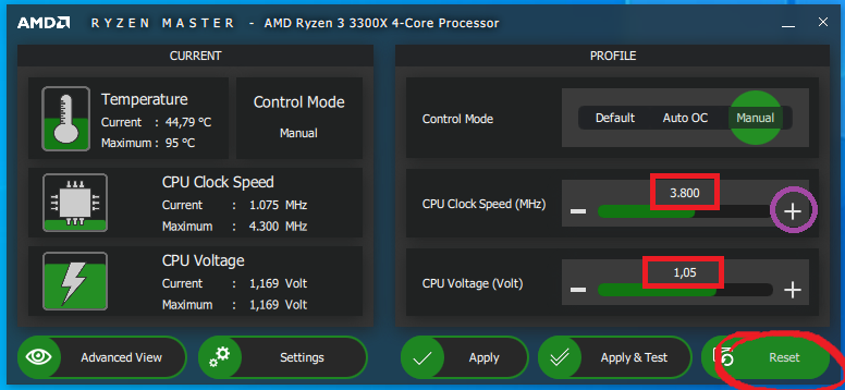

(basic modda sağ üstteki kısmı Manuel’e almanız lazım) bu değerler stok olduğu için birbirlerine zaten yetecektir şimdi ise oradaki GHz değerinin sağındaki + tuşuna tıklayarak 25 MHz ya da 50MHz civarında arttırmamız lazım değeri (daha fazlasını denemeyin büyük ihtimalle 100MHz de bile mavi ekran yersiniz) Alıntıyı görüntüle

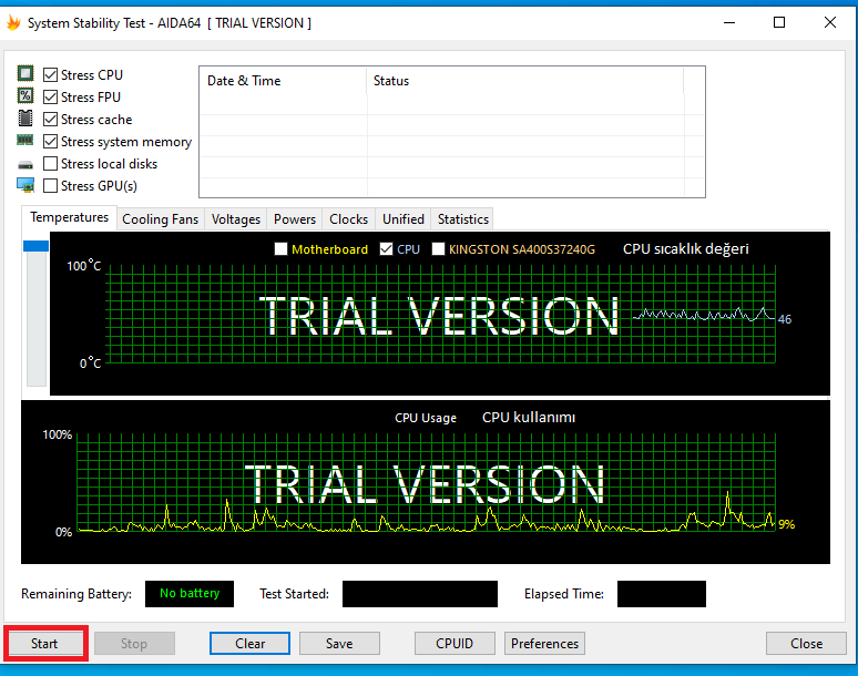

Ve asıl işlem burada başlıyor olacak işlemci frekansını arttırınca Apply diyip (demezseniz kaydolmaz yani değişmez değer) AIDA64‘ümüzün stres testini başlatıyoruz ki işlemcinin çok ısınıp ısınmadığını keza Voltajın çekirdeklere yetip yetmediğini anlayabilelim Alıntıyı görüntüle

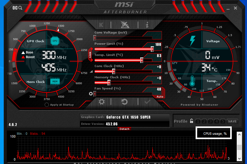

MSI afterburner ise şu konuda devreye giriyor orada tüm çekirdeklerin kullanımını detaylı bir şekilde görebileceksiniz ve bu sayede herhangi bir aksilik olursa 1 mavi ekran hatası almadan müdahale etme şansınız olacaktır. Alıntıyı görüntüle
Buradaki aksilikten kastım işlemci çekirdek kullanımlarının 100’den düşük olması, eğer olur da 100’den düşük olmasına rağmen testi devam ettirmeye çalışırsanız hata kaçınılmaz onu baştan belirteyim. Ve sıkıntı yoksa bir kaç dakikalık teste rağmen hala hata vs. Oluşmadıysa diğer aşamaya geçiyoruz (Tabii ki her aşamadan sonra stres testini kapatmayı unutmayın). Bu sefer eğer ben işimi şansa bırakmam derseniz hata almamak adına voltajı bir tık arttırmalısınız (+ işaretini kullanarak) Alıntıyı görüntüle
döngü hep bu şekilde devam edecektir ve tavsiyem hiç değilse bir kaç kere hata alırsanız bu aslında sizin avantajınızadır bu da şundan kaynaklanır siz hata aldığınızda voltajı ufak bir miktarda arttıracağınız için işlemciye yeten minimum voltajı bulmuş olacaksınız yani aynı zamanda bir nevi Under Volt‘da yapıyor olacaksınız bu sayede. En sonunda mesela sağlam bir soğutucuyla (ki şart değil ben stok soğutucuyla 4.3 GHz kullanmaktayım şu an oyunlarda 60 dereceyi geçmiyor fazla.) yeterli OC’yi yaptığınızda ve stres testinde hata almadan işlemci kullanımını 100% e çıkardığınızda artık tek işiniz Ana Kartınız’a bu değerleri geçirmek olacak (ör: 4300 MHz 1168 MV) biosa kaydedip işlemi tamamlayabilirsiniz bu dakikadan sonra Ryzen Master’ı diğer OC’nize kadar hiç açmayın ayarları bozma ihtimali var. Evet OC’yi bu şekilde yapabilirsiniz Bol GHz’ler.
Şuan 2.dakikadayım hepsi 100 yetiyor herhalde voltajAçıkçası net bir şey yok dostum ben 5 dk yaptım 7 . dk da çökmüştü mesela.
ben de aynısını yaşamadıysam arap oluyum
