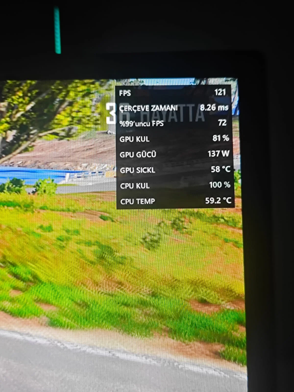

    227.7 KB · Hit: 28

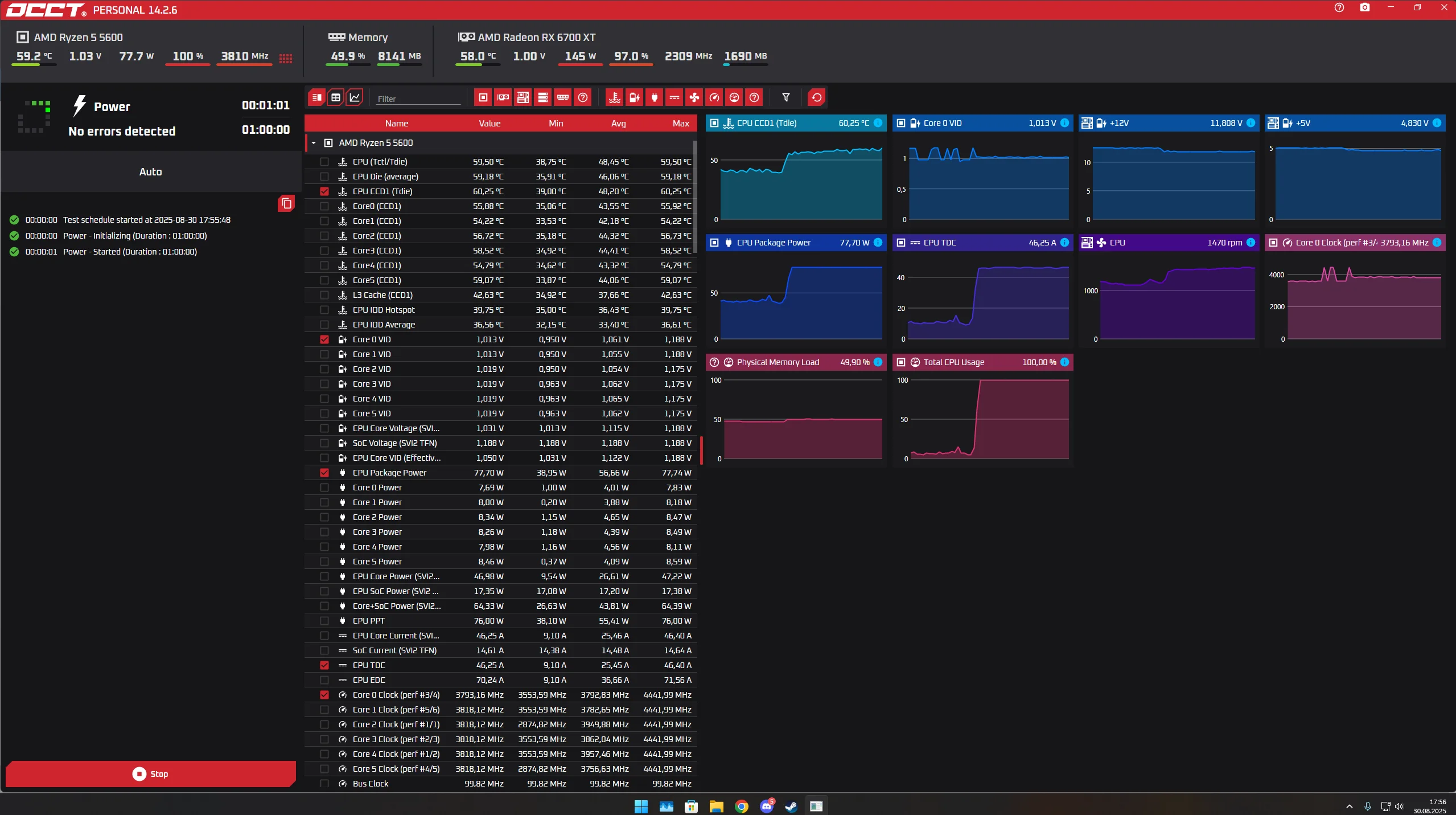

Occt power testi yap. Voltaj değerlerinin fotoğrafı lazım.

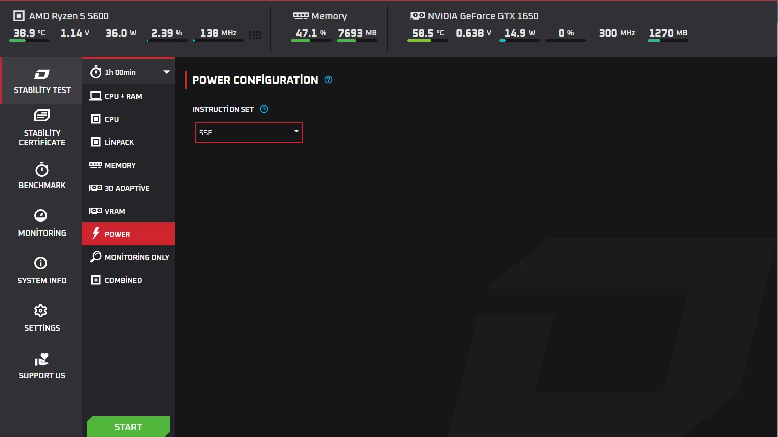

Reyis burda neyi seççem bide ben oyun oynayamıyorum diye eski ekran kartını taktım geri benim ekran kartını takmam gereklimi ?

@Zorro1881 Sorunun çözermi, çözmezmi bilemem ama, o PSU'yu değiştir. Kötü bir PSU kullanıyorsun hem de baya kötü..
