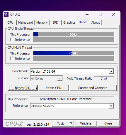

aslında açmamda ki amacım işlemcimin değerleri diğer kişilere göre daha düşük kalması hemen size bir cpu z benchinden fotoğraf atayım
işlemcinin çoklu çekirdeği diğer insanlara göre düşük kalıyor fakat bu PBO açınca normale dönüyor

Cinebench ve passmark testi yapmanız referans anlamında daha doğru olur. CPU-Z'in Bench testi çok basit bir algoritma ile hesap yapıyor sapmalar yüksek olabilir
anlıyorum fakat aradaki fark az olsa anlayacağım. Arada ki farklar yüksek farklar
