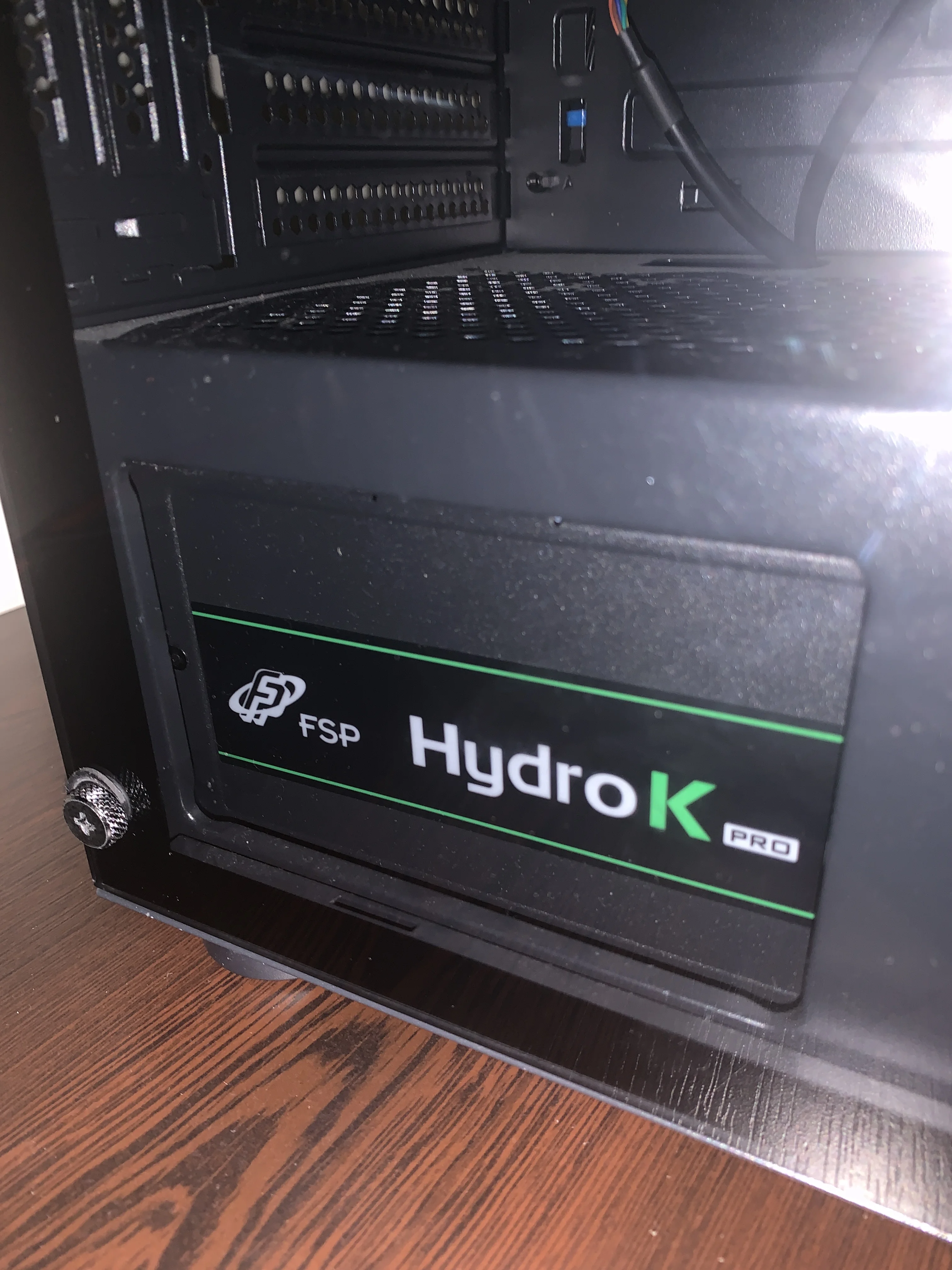

Güç Kaynağı Görseli Atabilirmisin Hocam ?

Güç Kaynağın İyiymiş Peki Prizler Topraklı Mı Hocam ?
Hocam Sizden Bir Ricam Olacak Ön Yan Paneli Sökün .
Power SW Yazan Kabloyu Sökün , Söktüğünüz Yere Yıldız Tornavidayı Sokup Kısa Devre Yaptırarak Çalıştırın .
Güç Kaynağının Fanları Dönüyormuydu Bu Arada ?
Ben onu yaptım dün video izleyerek çalışmıştı fanlar da dönüyo
Hatta bi videoda bios pilinden diyodu bios pilini de değiştim
