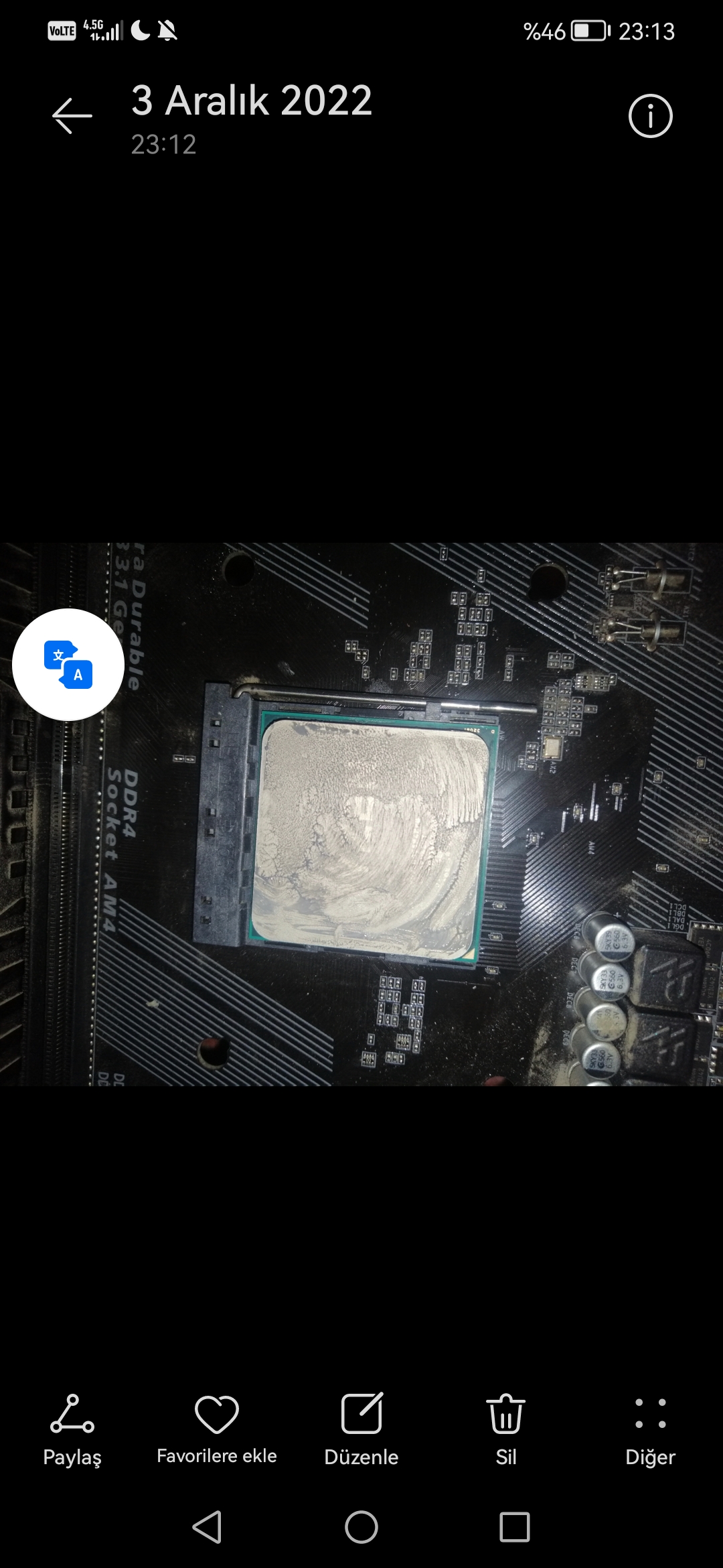

üstünde hala termal macun var ben şimdi işlemciyi yerleştirip üstüne fanı taksam olur mu?
Olur olur bir şey olmaz. Bende sistemin termal macununu en son söktüğümde değiştirmemiştim hala kullanıyorum (dalga geçmiyorum ciddiyim)
Fanı takmaya hiç uğraşmayıp fansiz denesem olur mu?
Sistem büyük ihtimal çat diye direkt kapatır. Öyle açmaya çalışırsanız direkt açılmaz fanı anakarta bağlamanız gerekir anakart devir sayıyor eğer fanı sokette göremezse sistem açılmaz.

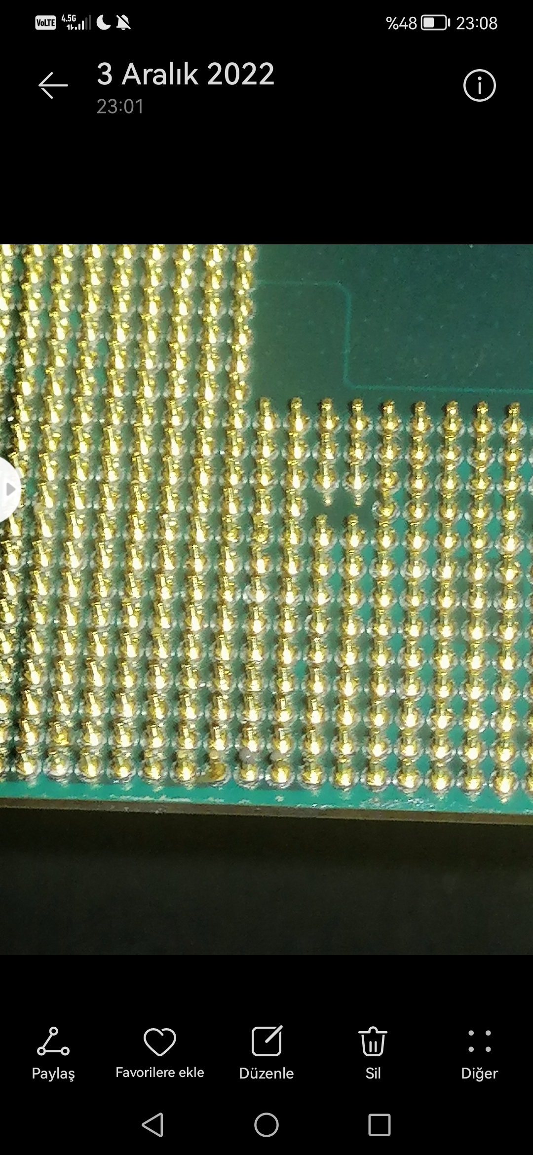

pinlerin resmini atın belki düzeltirken pinlerden bir tanesine zarar gelmiş veya hala yamuk olabilir.
İşlemci oturum gibi gözüküyor

Hala yamuk yada kırık pin varmı ?

Olayın termal macun ile alakası yok.

Hocam kırık pin yok yamuk pinde benim gözümle görebildiğim kadar yok yerine de tam oturuyor gibi hissediyorum. Başka pcde deneme şansım yok. Ramleri sök tak yaptım duzelmemisti simdi tekrar islemciyi cikarip taktim tekrar denicem.
İşlmeciyi çıkardıktan sonra tekrar kontrol et. Belki takarken fln yamulmuş olan vardır
Hocam bir kez daha deneyip olmazsa bir daha bakicam size detaylı fotoğraf atabilirim olmazsa.
