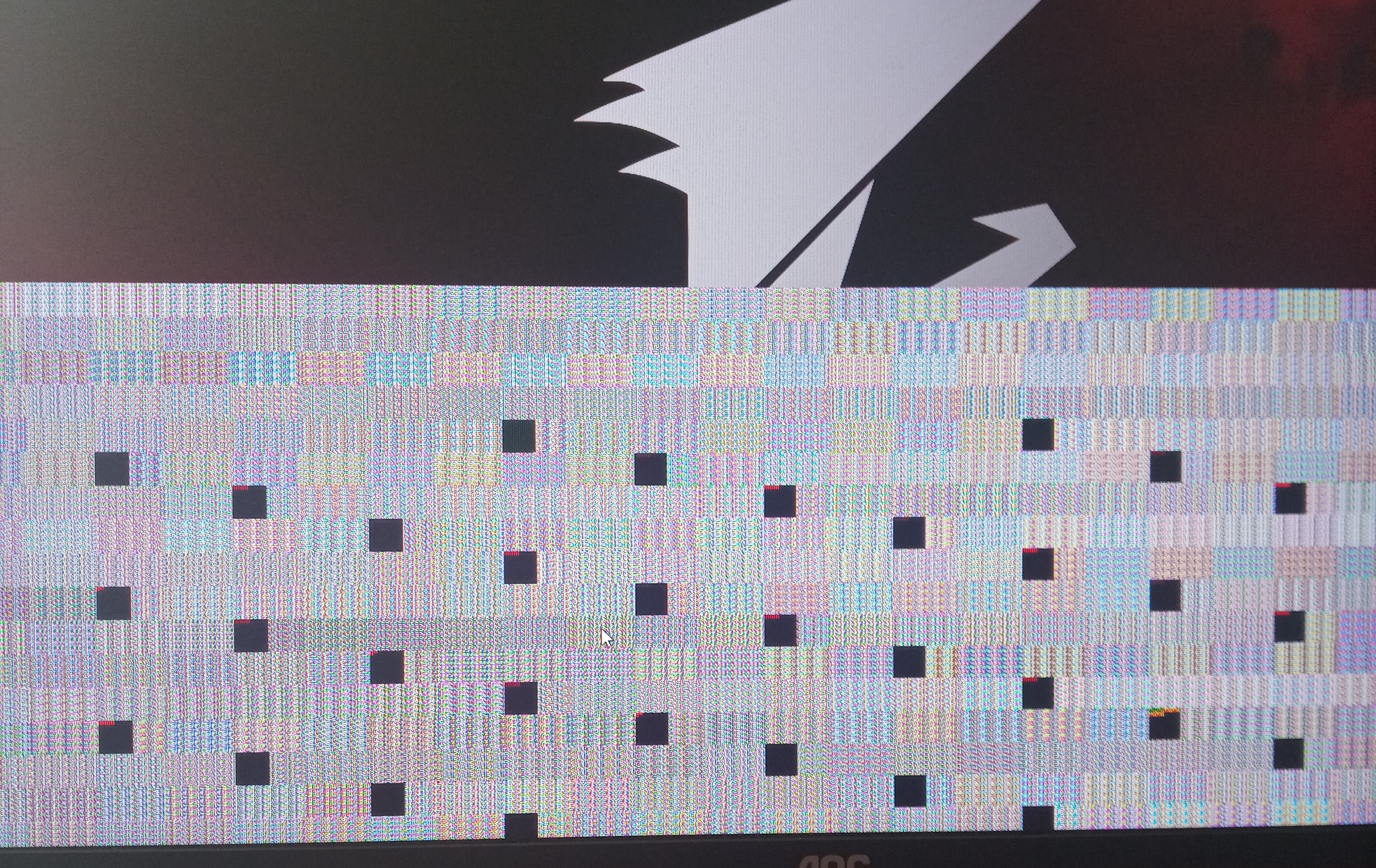

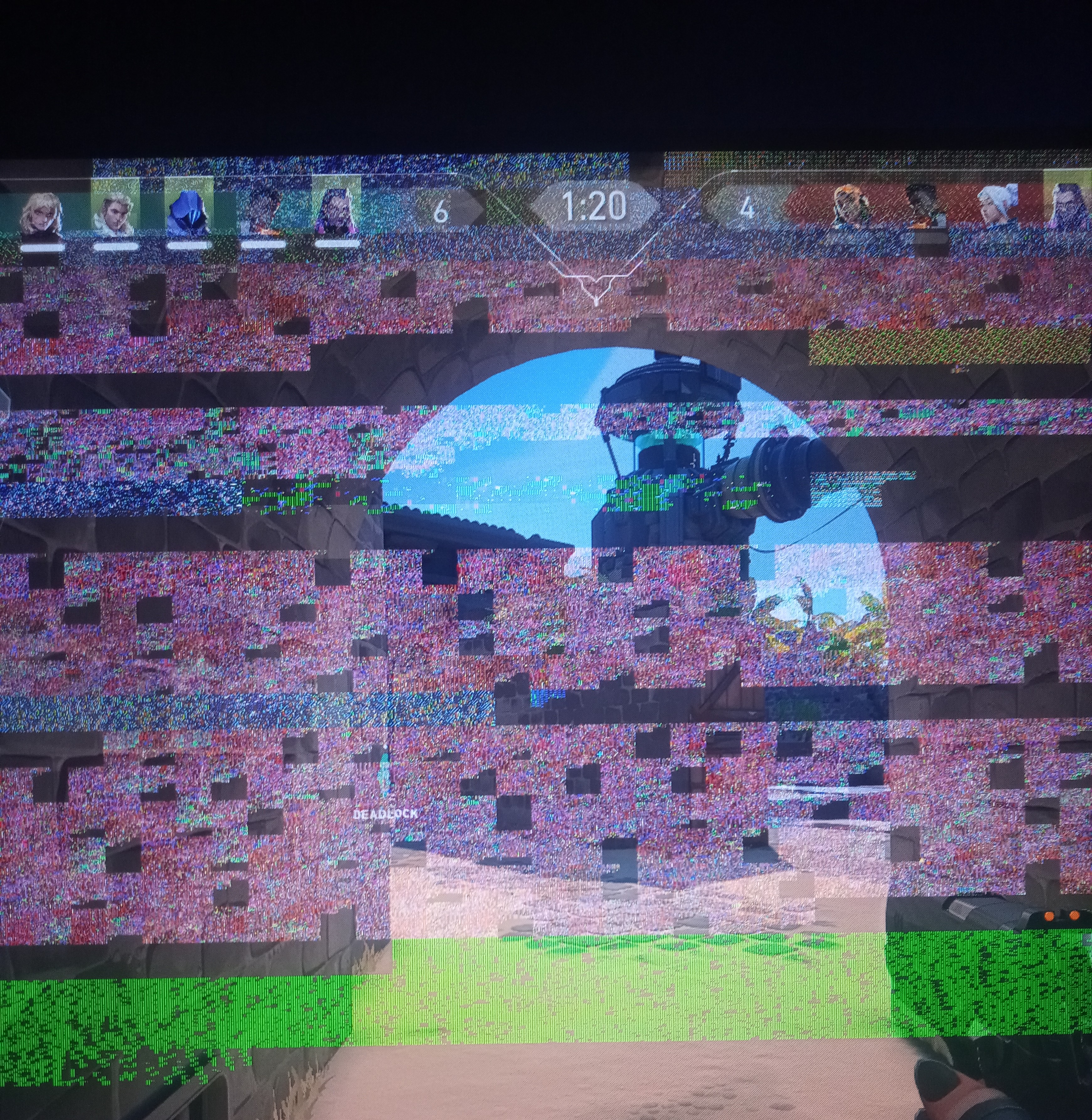

Arkadaşlar sırayla PC yi teste sokuyorum oyunlarda bu sorunu yaşatacak olabileceklerini ssd testi HD tune crystal disk mark ve Info yaptım sorunsuz hızlar sağlık 99 sadece HD tune yapcam Ram leri nasıl test ediyoruz onu öğrenmek istiyorum Çünkü ondan kaynaklı mavi ekran almıştım
bu görseldeki gibi ekran pixele düşüyor alt tab atınca geçıyor bazen youtube da da oluyor ilk fotoda pc açılırken de oldu

Ekran kartı sorunu gibi görünüyor.

Hocam alırken herturlu testi yaptım banada öyle geliyordu başta sanmıyorum ondan olacağını

Alt tab atınca düzeliyor birde bir ara çünkü ben aldım bu sorunu altab atınca geçmiyor normalde o ekran kartı da çöp oldu ztn alırken OCCt 3d ve VRAM yaptım 15 20 dk toplam sonra furmark yaptım 15 dk mı ne valorantta oynadım az bişey

elinde başka ram varsa sağlam olduğunu bildiğin ilk o şekilde test et bence banada ekran kartında sorun varmış gibi geldi ramda sıkıntı olsa ya direk görüntü gelmez yada mavi ekran verir dediğin gibi. ben hiç ram arızasında görüntünün bozulduğunu görmedim

mavi ekran çok verdi eski konularımda var 2 3 kez aldım hepside ram kaynaklı umarım ekran kartı değildir apudayken olmuyor du diye hatırlıyorum :(

ekran bozulmuyormu yani bu resimdeki gibi alt mhzlere alınca

bu arada eklemeyi unuttum durduk yere olmuyor öyle alt tab atıyorum müzik için yada bazen mt2 de pazar kuruyorum ona bakmak için atarken oluyor oynarken pat diye olmuyor bu muhabbet
