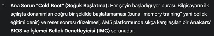

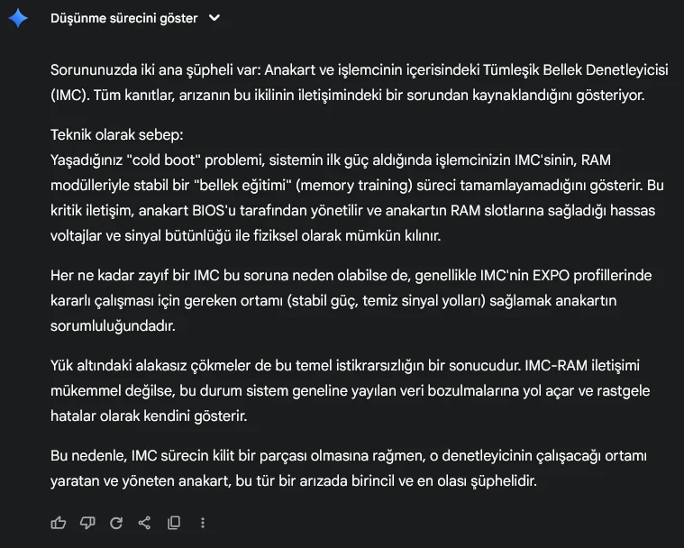

Bu arada konu mesajlarını Google Gemini'ye attığımda ve sorundan kendimde bahsederek minidump çıktılarını gönderdiğimde yapay zekanın düşüncesi aşşağıdaki şekilde. Bunun ihtimali var mı yoksa ramlerden mi ilerlemeye devam etmeliyim? Eğer donanımsal bir arıza ise arızalı donanımı garantiye göndereceğim için ram veya anakart hangisinden olduğundan emin olmam gerekli garantiye göndermek için.

EXPO kapalı olarak kullandığım sürece de genellikle düzgün start verse bile aynı şekilde start veremediği zamanlar oluyor hatta konuya ilk dahil olduğun gün sorun devam etmesine rağmen EXPO kapalı unutmuşum diye bahsetmiştim hocam o yüzden expo açık kapalı fark etmeksizin hatanın devam etmesi, Memtest86, testmem5, occt de yaptığım ram testlerinde hata çıkmaması vs ile beraber gemininin bahsettiği sebepler birleşince ram yerine anakartta olma olasılığı da mantıklı gelmiyor değil açıkçası

Ayrıca "Memory training esnasında takılıp reset sonrası düzelmesi, AM5 platformunda sıkça karşılaşılan bir Anakart/BIOS ve İşlemci Bellek Denetleyicisi (IMC) sorunudur" gibi bir satırı da mevcut daha önce AM5 platformunda kronik olabilceğini belirttiği tabi yapay zekaya çok güvenmemek lazım o yüzden buraya bunları atarak tekrar fikir danışmayı daha doğru buluyorum.

Denemedim hocam onu da deneyeyim ve biraz bu AM5-IMC sorununu araştıracağım dediği gibi kronik bir durum varsa sanırım anakartta arayacağım sorunu

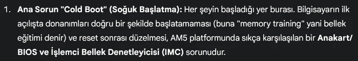

Ayrıca "Memory training esnasında takılıp reset sonrası düzelmesi, AM5 platformunda sıkça karşılaşılan bir Anakart/BIOS ve İşlemci Bellek Denetleyicisi (IMC) sorunudur" gibi bir satırı da mevcut daha önce AM5 platformunda kronik olabilceğini belirttiği tabi yapay zekaya çok güvenmemek lazım o yüzden buraya bunları atarak tekrar fikir danışmayı daha doğru buluyorum.Alıntıyı görüntüle

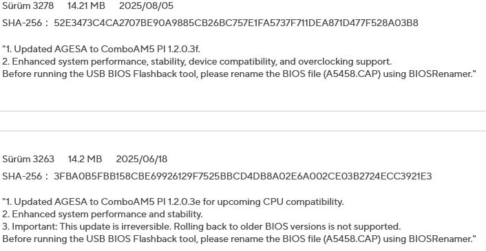

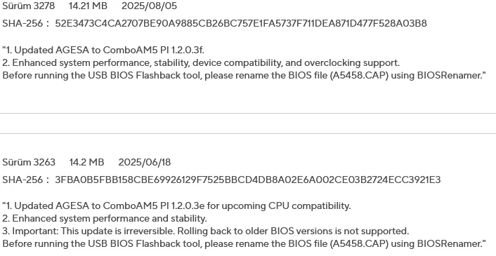

son bios güncellememden sonra 2 adet bios sürümü yayınlanmış fark etmediğim ve notları bu şekilde, konu tarihi ile benim kullandığım bios tarihine vs. de bakılınca sorunu aşşağı yukarı bios güncellemesi yaptıktan sonra başladığını fark ettim, şuan için sanırım gün içerisinde rami tekrar 1.slota alıp bios güncellemesini yapıp düzelmesini umacağım ki garanti süreci ile uğraşmama gerek kalmasın. BIOS update sebepli olma ihtimali de çok yüksek geldi tüm bunları ve update notelarını birleştirince. (güncelledikten sonra bir kaç ayda bir kontrol ediyorum fakat muhtemelen ya 5. ayda kontrol ettim ya da 6 ayın güncellemesi yayınlanmadan öncesinde kontrol ettim ve tekrar bakmamıştım o zamandan beri şimdi aklıma gelmişken tekrar bakınca fark ettim)

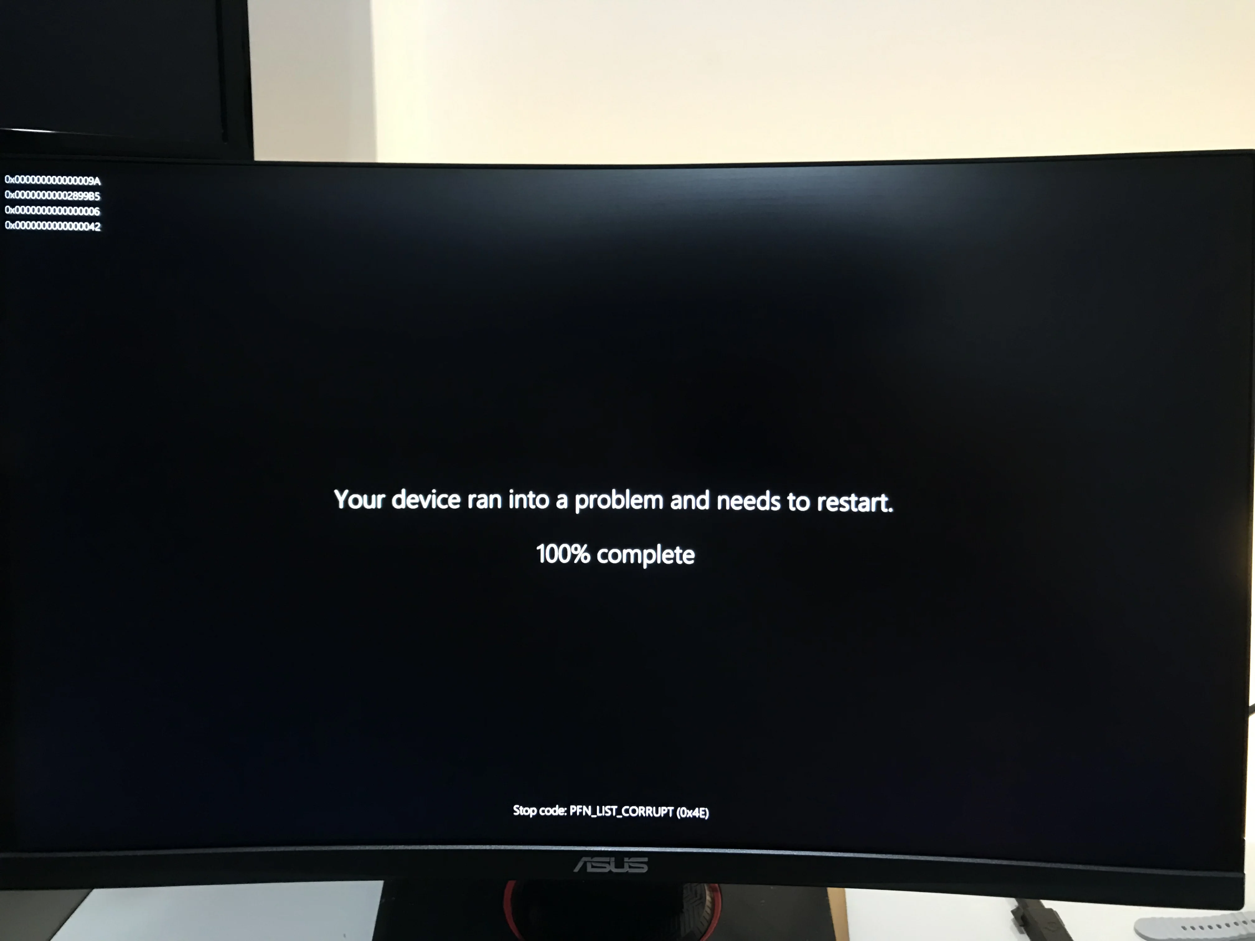

BIOS güncellemesi sonrası sorun tekrarladı, Ram slotunu 1 e geri almıştım tekrar 2.slota geçirdim ve açtığımda bu sefer resimdeki gibi bir hata vermeye başladı
Rami tekrar 1.slota aldım ve şuanda hata bu şekilde değil windows mavi ekranında gözüküyor
