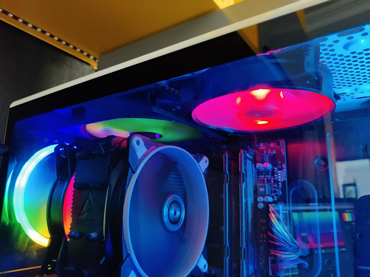

var nasıl yok? üst taraf 240mm ön taraf 360mm kadar destekliyor.
Aga adam fotosunu atmış daha neyi tartışıyoruz p400a da üstte sıvı soğutma desteği yok sıvı soğutma öne veya arkaya da takılmaz. P400a alacaklar sıvı soğutma takamayacaklar. Senin dediğin fan support radiator support değil.

Sleeved kablolarda da indirim var galiba
Soldaki 140mm sağdaki 120mm, İkisini de kolaylıkla taktım. Kule tipi soğutucu olduğu halde kolay oldu montajı fanı elinizle tutup vidalıyorsunuz açıklık gayet yeterli. Fakat radyatör buraya kesinlikle sığmaz resmi olarak ta söylendiği gibi.
Eyvallah hocam bilgilendirme için. Dün gece baya kafa yordum yabancı kaynaklarda da gördüm sizden foto gelince de içim rahatladı. Sıvı soğutma zaten almayı düşünmüyorum yakın zamanda. Elimde de fazlasıyla argb fan bulunuyor. Şuan ki kasadan sıkılmıştım beyaz bir setup yapmak istiyordum. Aynı sitede sleeved kablo da aldım beyazından sabah erken ikisinin de siparişini geçtim teşekkürler tekrardan.
Hocam sizi rahatsız ediyorum müsait olunca cevap verirseniz çok mutlu olurum. Kasa bugün gelmiş de çok yoğun olduğum için bakamadım hızlıca bir açıp arkasına baktım da bir tane sata güç kablosu vardı ancak kontrolcü göremedim. Kontrolcüye ihtiyacım var mı ? Haftasonu montajlarken bakabilirim detaylı. Heyecan yaptım görüntü olarak çok güzel görünüyor lazımsa haftasonu olmadan onu da ayarlayayım 😂 Elimde 3 tane argb fan ve kontrolcüsü var egzoz ve üste takarım diye düşünüyorum ama kasanın kendi fanlarını bağlayacak bir argb girişim yok anakartta.

Dostum kasanın ön tarafı 360 mm'e kadar radyatör destekli tamam üste göre biraz sıcak olabilir ama cehennem de olmaz. Yani takılmaz gibi bir algı vermek bence yanlış.
Hocam kasanın ön panel tuşlarının altında bir yerde küçük bir dahili kontrolcü var, ister kasanın üzerindeki mod ve renk tuşları ile kontrol edebilirsiniz isterseniz de arkasını açtığınızda bir argb girişi görürsünüz onu anakartınıza takarak (Anakartınızda ARGB soketi var ise) kullanabilirsiniz. Sata güç girişi kontrolcüye güç vermek için onu bağlamanız lazım.
Hocam mükemmelsiniz siz çok teşekkür ederim
