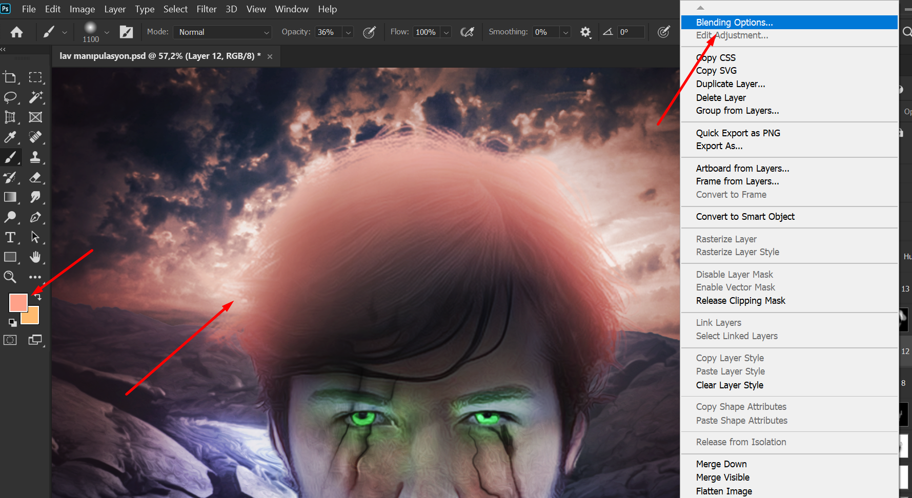

İlk önce boya aracını alıp istediğimiz rengi seçiyoruz ve sonrasında karakterimizdeki istediğimiz yerleri opaklığını orta derecelere getirip boyuyoruz. Aynı şey solid katman ilede yada ton doygunluk aracı ilede yapılabilir. Sonrasında Boyadığınız katmana sağ tıklayıp en yukarıda duran blending opsions kısmına tıklayın.
Sağ altta 2 tane seçenek bulanacak bu seçeneklerden Underlying Layer seçeneğinden Black yani siyah alanda beliren gri ok ile sağa doğru hafif çekiyoruz ve siyah tonların kaybolduğunu göreceksiniz. Sonrasında ekranda belirttiğim üzere alt tuşuna basılı tutup gri okun ortasına basar iseniz ok ayrılacaktır ve sağa sola çekerek siyah beyaz arasındaki keskinliği azaltmış olduk.

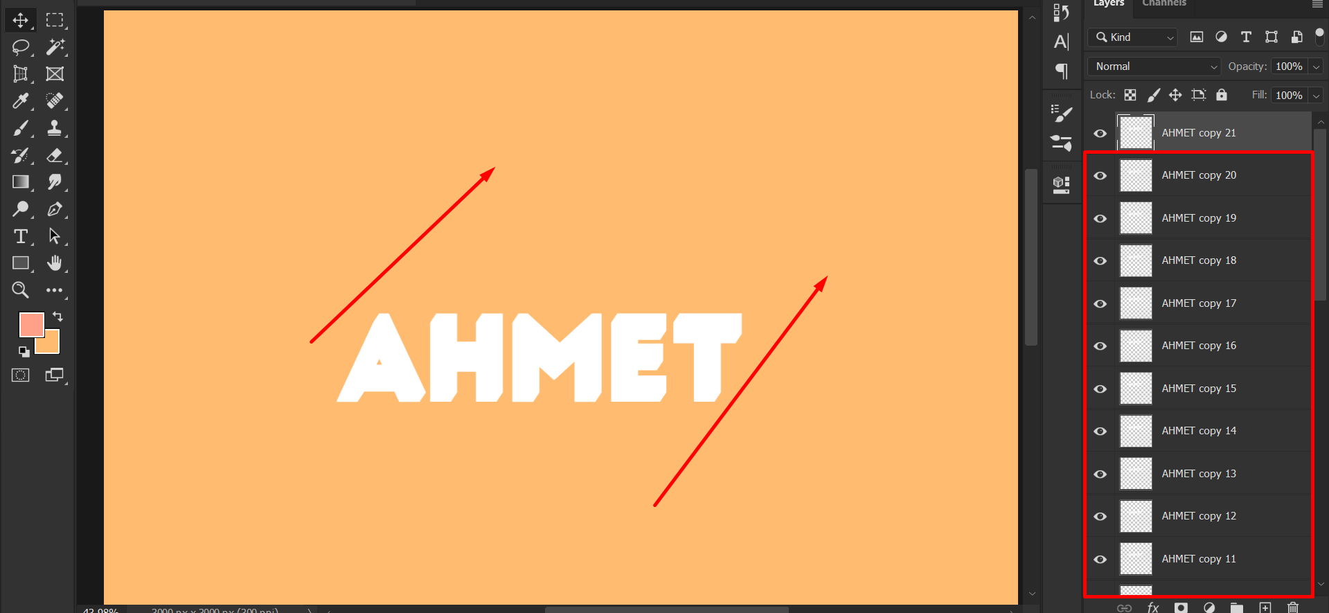

Move tool aracında gelip 'ALT' tuşuna basıp klavyede bulunan ok tuşları ile üst ok sağ ok ve üst sağ ok vb.. gibi Yönlere basıp yazıyı yada bir nesneyi o yöne doğru çoğaltıp 3D bir yazı elde edebilirsiniz. Kopyalanan katmanları seçip ctrl E kısayolu ile birleştirin.
