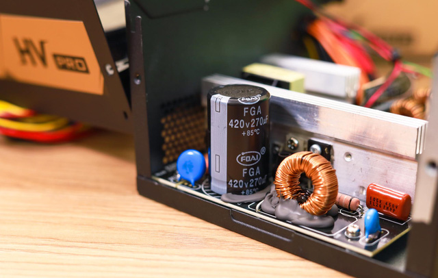

Eğer bu görsel doğruysa yukarda yardım lazımın attığı görsel gerçek iç yapısı sanırım

Kapasitör markası tanınmayan ve iyi olmayan bir marka. ( FOAI)
min voltaj 180 w alabiliyor.
kablolar kalitesiz ve kaplaması iyi değil
4 koruma var.
Bir hata FOAl çok bilinmeyen bir marka olarak geçiyor sanırım ancak eğer kapasitör kaliteliyse verdiği değerlerin çok iyi olduğu söyleniyor değerler de şöyle : 420V 270Uf
Sonra dc-dc dönüştürücüsü FSP’nin kendi onayladığı bir ürün.
Korumaları Weltrend tarafından üretilen:
Weltrend WT7527 modeli kendisi bu tarz elektronik parçalarla yıllardır uğraşan bir firma olarak geçiyor. Bu da malum korumaların data belgesi
İç dizaynı gayet modern.
Ses engelleyici özelliği ile düşük db lerde çalışıyor.
Tam bir F/P ürünü denilebilir.
