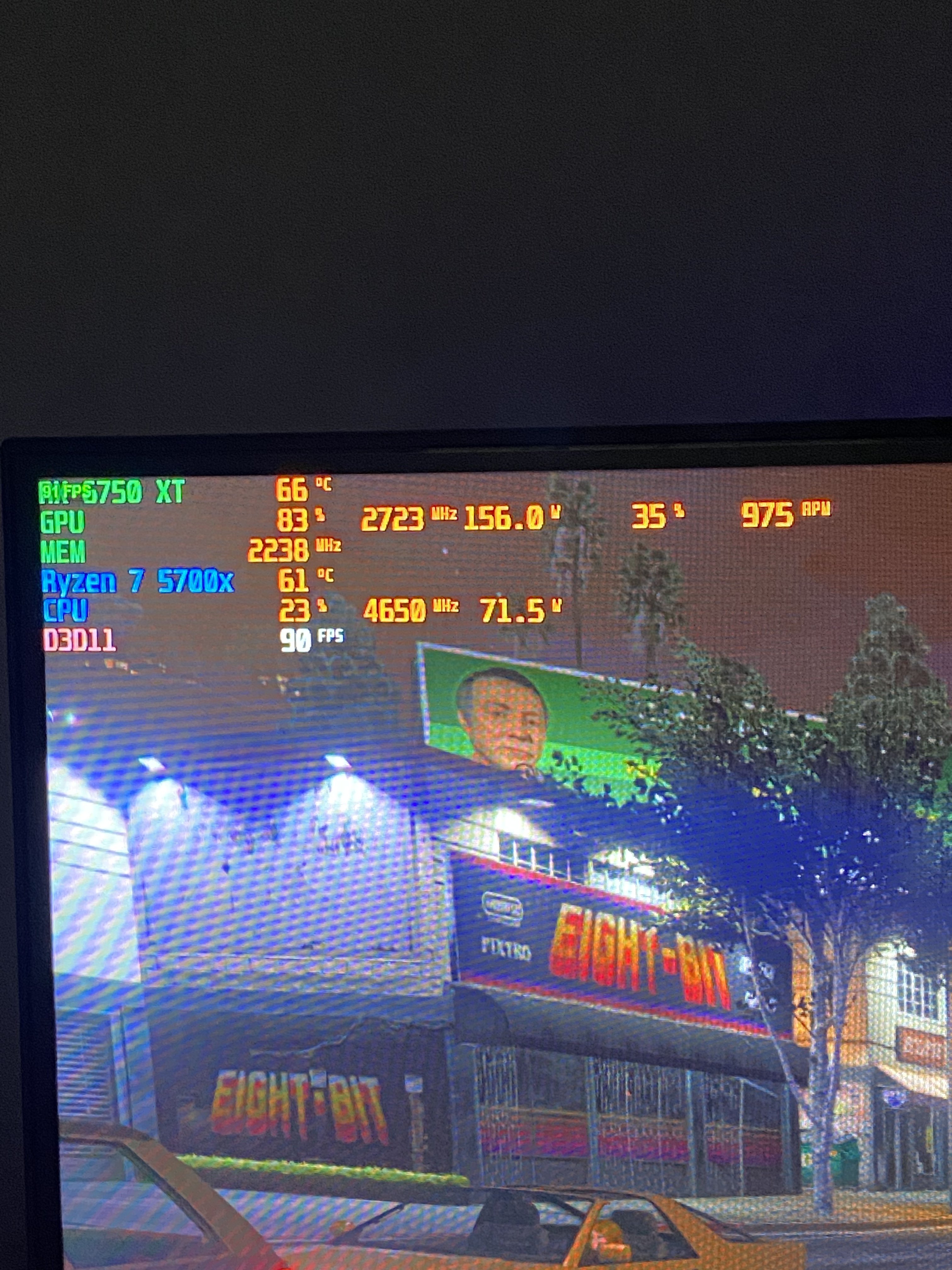

Powercolor Red Devil rx 6750 xt gta 5 80 derece
İki farklı sicaklik var orada, hotspot olmasın baktığın?

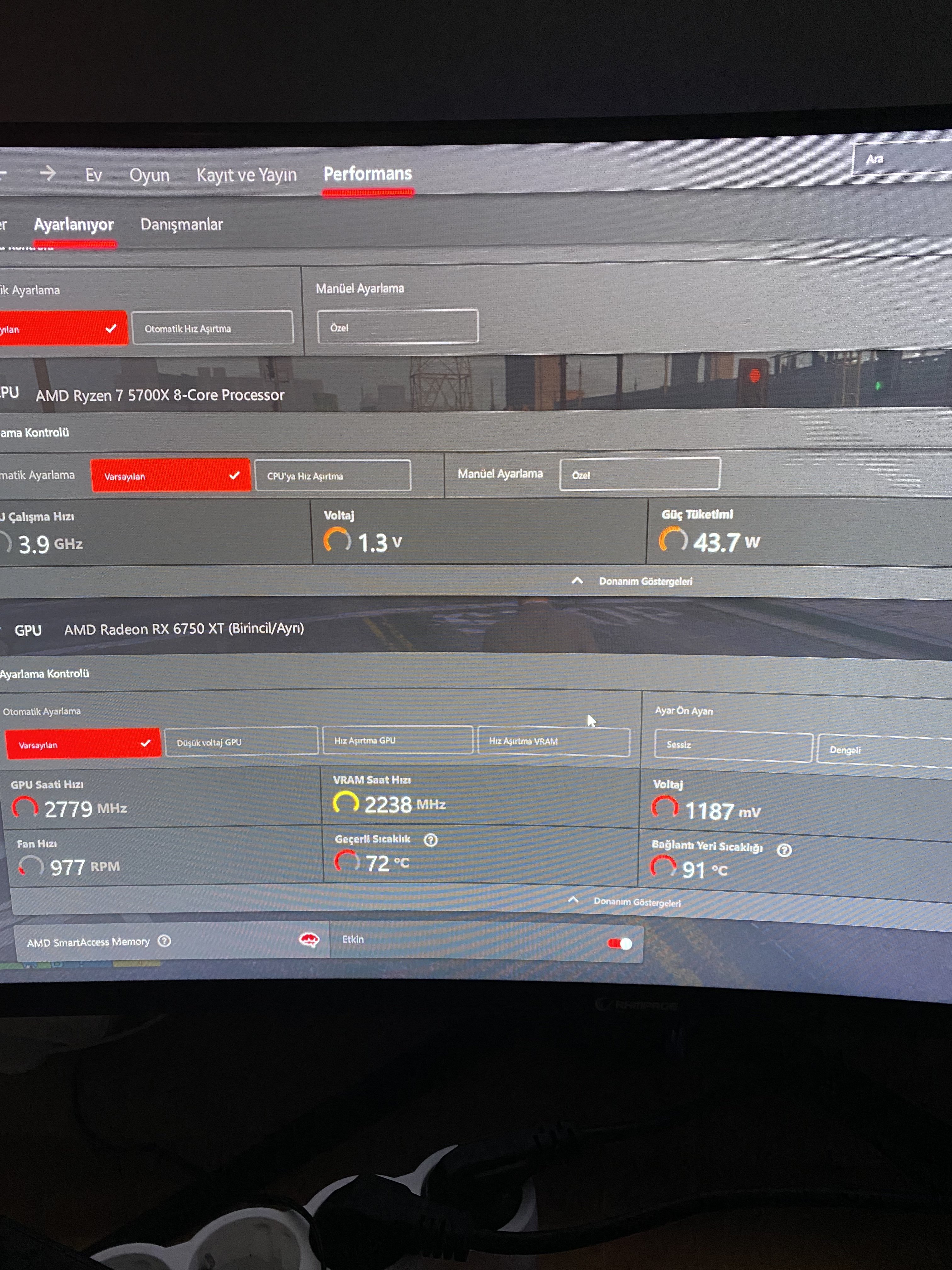

Abi buyur değerler böyle

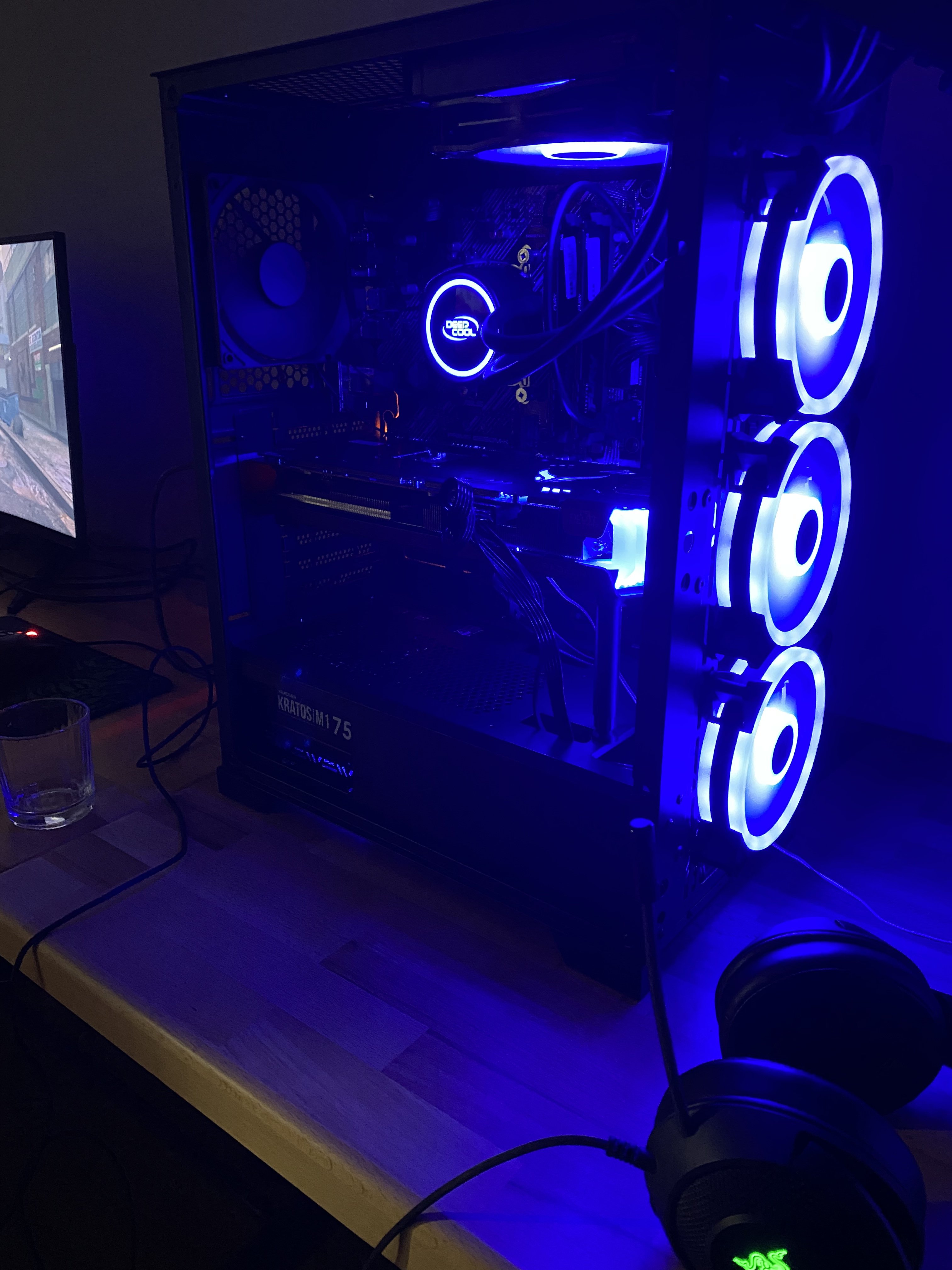

Abi kasa bu şekilde şuan

Abi şimdide online girdim böyle oluyor anlamadım gerçekten birden düştü sıcaklıklarım
Abi bide bazı yerlerde ekran kartı 80 w bazı yerlerde 180w bence psu da bir sorun var gibi ya

156W çekiyor, tam yüke girmemiş çünkü.

o rpm değerinde o sıcaklıklar bence baya iyi o rpm arttırılmıyor mu kendisi up yapması lazım ben 1000rpm yapsam 90 dereceyi görürüm

Hocam bende de aynı kartın 6700xt'si var. Oyunlarda maksimum 70 derece görüyor. Fanlar %40-45'te çalışıyor maksimum. Kasam ise gamegarajın bir kasası. Çok üst seviye de değil yani. Kasanızın soğutması kötü olabilir+ ağustos ayındayız. Şu an gördüğünüz sıcaklıklar o ekran kartının maksimum sıcaklığı olacaktır. Kış aylarına doğru daha serin çalışıyor kartlar.

Sistemi yoracak bir oyuna girin hocam ekran kartı kullanımı 99'larda olduğunda dereceye bakın. Eğer 75'in üstüne falan çıkmıyorsa bence bir sorun yoktur. Benimki max. 70 görüyor. Fakat dediğiniz gibi kasanın hava almasıyla da ilgili bu iş
Forumda başka birinden bu ayarları görmüştüm default ayarlarda tam yükte 77 derece olan kartım bu ayarlarla 70 e düşüyor. Sende denesene

Fps hocam rx 6700xt ile 6750 xt arasında fark yok ufak bir oc yapın ztn 6750xt performansı alıyorsunuz fan devri %35 te iken 80 dereceyi görmüştüm

Aga senin kart çok iyi soğutuyor sadece fan ayarin kötü msi after burnerden oyunlara girdigine %60 a al fan devrini oyundan ciktigindada kapa senin ekran kartinin fanlari %35 de donuyor o hiza göre normal bi sıcaklık dediğimi yap bi sıkıntın kalmaz öyle oynarsın.
