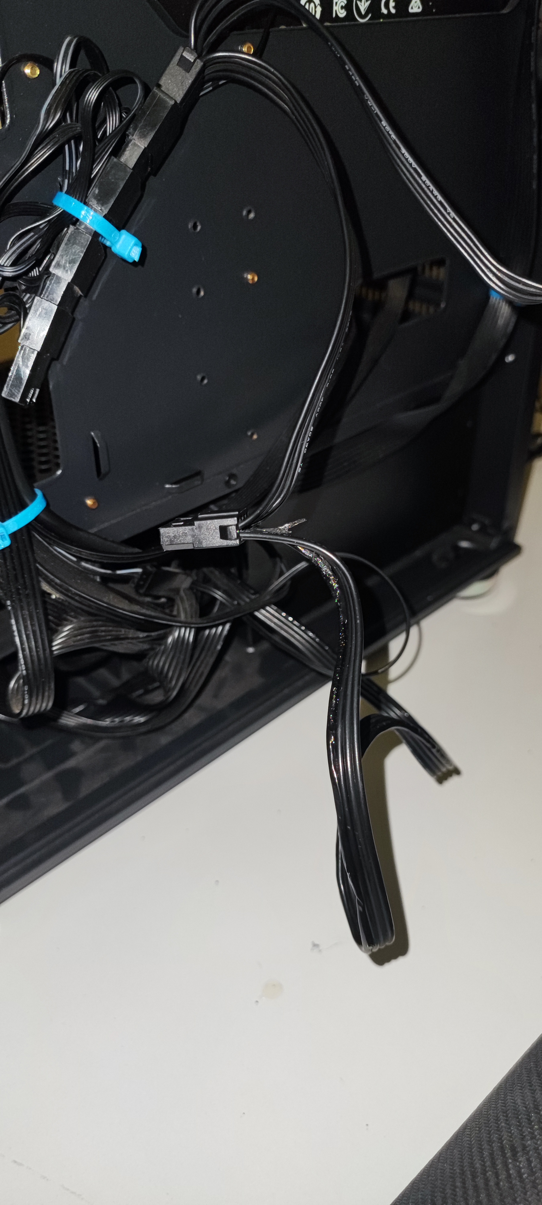

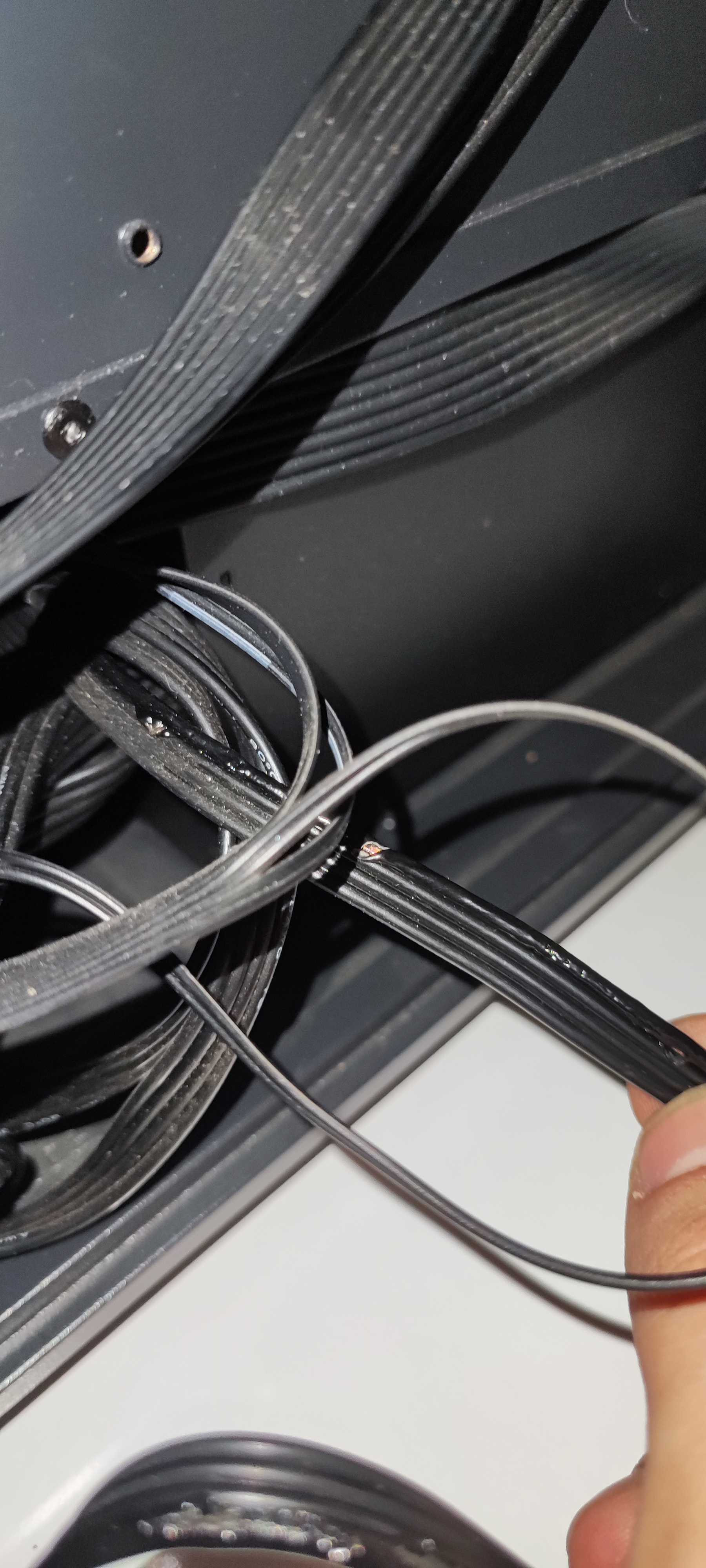

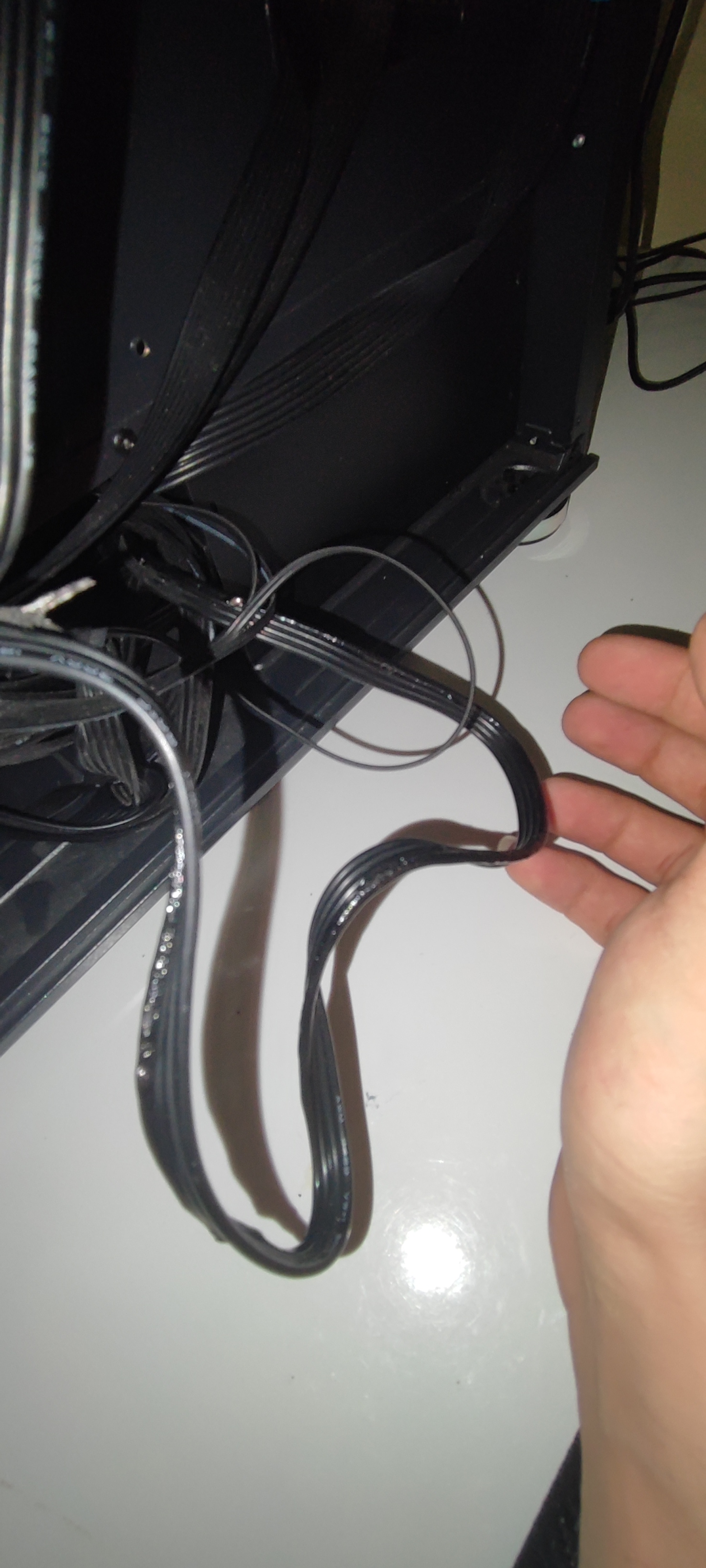

Merhabalar geçen gün kasa fanı almıştım ve bugün geldi onları bağladım hali hazırda 4 kasa fanı vardı 2de ilave aldım ve bağladım başta sorun yoktu sonra fanın sesini dinlemek için kulağımı yanaştırdım yanık kokusu geldiğini fark ettim. İlk çalıştırmadan dolayı mı acaba derken koku azaldı sonrasında da zaten tamamen kesildi koku ama fark ettim ki başta kasanın kendi 4 tane fanının rgb ledleri yanmıyor sonra söktüm komple ilk haline getirdim bir çok kombinasyon denedim yok çalıştıramadım ledleri ama fanlar çalışıyor. O sırada fotolarını atacağım şunu fark ettim psudan gelipte fanları çalıştıran 3 tane soket var birbiri ardına bağlı 3 soket sonrada fanları soketleri birbiri ardına bağlı o psudan gelen sokettin biride hepsine bağlanıyor en tepeden o soket 4lü kablodan oluşuyor bilenler biliyordur bir tanesi erimiş. Ta psunun içinden gelirken delikler oluşmuş ve sokete gelesiye kadar her yeri parlamış sokete yaklaştığı yerden de patlamış gibi kablo erimiş gitmiş yok olmuş. Ama bu durum daha önce var mıydı bu işlemlerin aşamasında mı oldu bilmiyorum. Şimdi sorularım şu fanları çalışıyor hatta 6 fanı da aynı hatta bağladığımda yeni aldığım fanların kendisinde ledleride yanıyor bu halde kullansam sıkıntı olur mu? Yada böyle kullanabilmek için ne yapmam lazım izole bant ile o kısımları kapatsam fayda sağlar mı?
Psu modüler değil ve kasaya entegre geldiği için de nasıl sökerim tam bilmiyorum ama hallederim garantiye mi göndereyim? Kasaya entegre psu geldiği için kasa ile bir mi göndermem gerekir yoksa söküpte gönderebilir miyim? Daha senesini doldurmadı psu bu problem neden olmuş olabilir 6 tane bir aynı hatta bağladığım için mi kaldırmadı acaba? Yada markası çok iyi bir şey değil ondan mı?
Kasa ve psu link mevcut
Frisby fc9435g 750w 80+ bronze
Okuyanlara ve cevap verenlere şimdiden teşekkürler
Yeni bir psu almam gerekirse bunu söküp bu kasaya takabilir miyim? 650w yeterli olur diye düşündüm ne önerirsiniz bütçe 2.5 civarı olur eğer kasada değişecek olursa 3.5 zorlarım önerilere açığım

kasa fan kontrolcüsü (sata) ile sorunu tamamen çözebilirim gibi bir kanıya ulaştım bu psu molex kablolarda boşa çıkacak galiba öyle olunca bu sorunumu çözer mi acaba? ama bu durumda gene o eriyen ve bakırı açığa çıkan kabloya bir şeyler yapmam gerekir mi?
fan kontrolcülerin çoğu PWM bağlantı ama benim eski kasa fanlarım sadece molex bağlantılı aldığım 2 fanlarda hem molex hem pwm bağlantı mevcut. fan kontrolcüsü aldığımda eski fanların molexi ile yeni fanların molex soketleri bağlasam ve kontrolcüye de pwm ile bağlasam bunu da 2 yeni fan için 2şer olarak dağıtsam sıkıntı olur mu?
Kullandığın PSU zaten C4 gibi. Değiştirmen için bir işaret olmuş. Al bunu geç. Gayet kalitelidir.
Hocam 6 7 ay oldu sistemi toplayalı bende Endişeliyim ve sürekli takipteyim bu psunun konularını ama sıkıntı yaşayanıda görmedim doğru düzgün. Evet her yerde bu tarz yorumlar var ama niyeyse ben şöyle patladım diyeni görmedim
C4 derken her an bozulma riski var anlamında dedim. Hazır bütçe varken sistemi riske atmayın. Alın attığımı.
Aldığın firmayı ara onlar kasa ile mi yoksa psu yu ayrı mı göndereceğini sana söyler. Nasıl isterler ise öyle gönder. Bu şekilde kullanmaya devam etme bir yerde yanma erime varsa onun altında yatan bir sebep vardır. Sebebini düzgünce tespit etmeden eriyen yer için gerekli önlemi almadan kullanmaya devam edersen yarın öbür gün kasa içi yangın da çıkar hiçbir şey yok gibi gözükürken anakartıda yakarsın. O psu da zaten düzgün korumaya sahip olsa kablolar bu hale gelene kadar öylece durmazdı. Sen garantiye gönder değiştirsinler bir taraftanda yeni psu bak. Bu garantiden gelince üç beşe bakmadan satarsın. Para iadesi çıkarsa da alırsın.
Teşekkür ederim yanıtınız için psu bakmaya başladım dediğiniz gibi kasa olmadan psu garanti kabul ederse bunu gönderir gelince de satarım.
