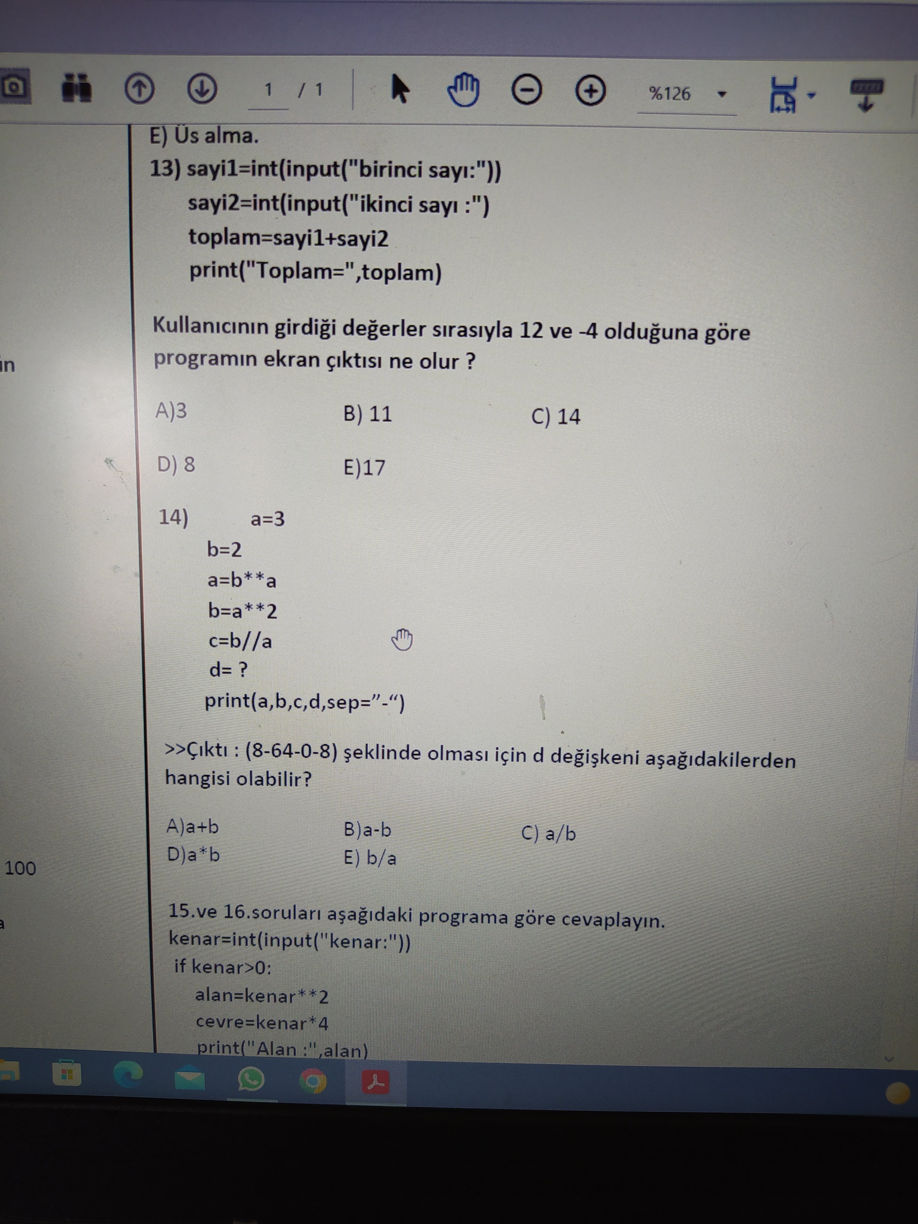

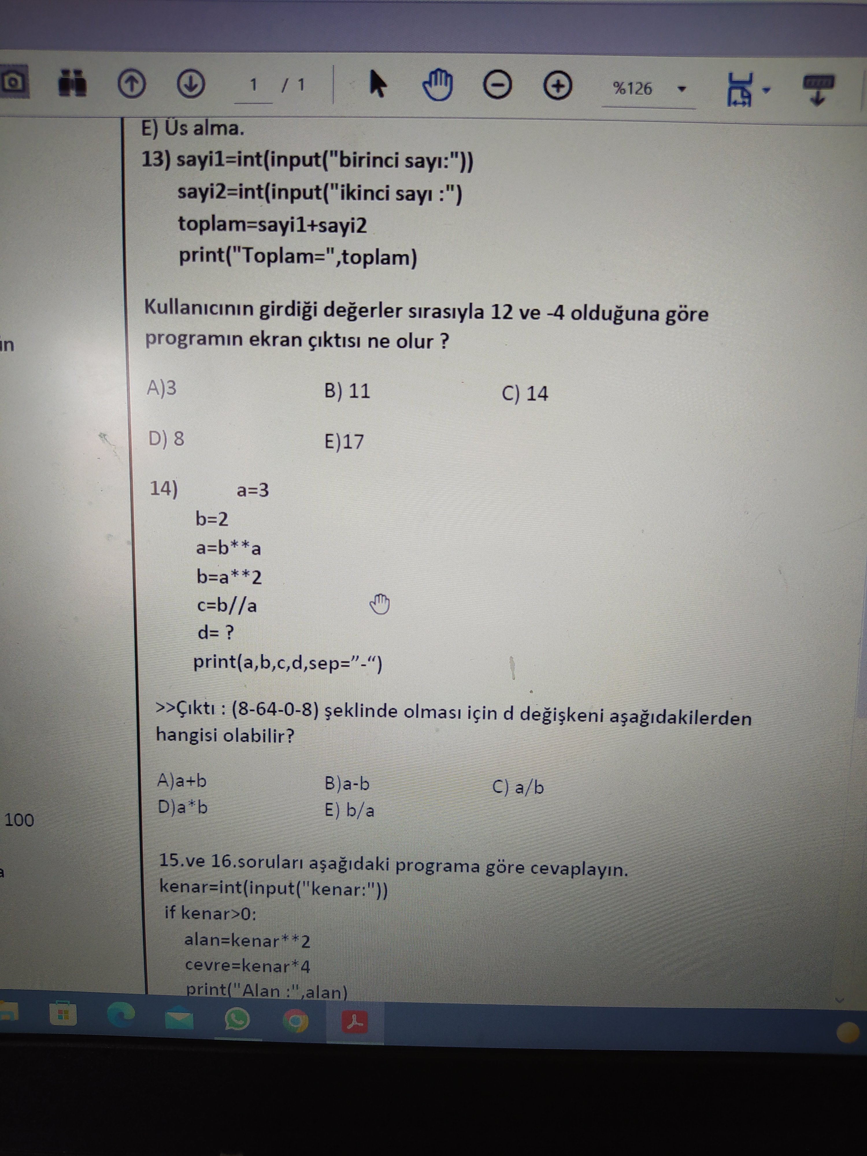

14. sorunun çözümü nasıl oluyor arkadaşlar yardımcı olabilecek var mı ?
Üstten alta doğru giderek;
a = 3
b = 2
3.satıra geldik ** işareti olduğu için üstü işlemi yapıyor yani b^a => 2^3 = 8. Yeni a değerimiz 8 oldu.
4.satır da yine karesini a^2 diyor. a değerimiz 8'di o zaman 8^2 = 64 ediyor. Bu da yeni b değerimiz oldu.
5.satır da ise // işareti bölüm sayısını verir mesela 20/5 bölümü 4 tür. O zaman burada 64 // 8 = 8 gelir. C değeri 8 oldu.
D değerinin 8 olması için ne verirsin b/a'dan 8 değeri geliyor.
Cevap E.
sep="-" methodun anlamı ise girilen değerlerin arasına işaret koy demek.
Bu arada soruda hata var. Çıkış değerinde C değeri 0 olamaz.

Tamamdır hocam o yeni değerleri koymak aklıma gelmemişti teşekkür ederim.

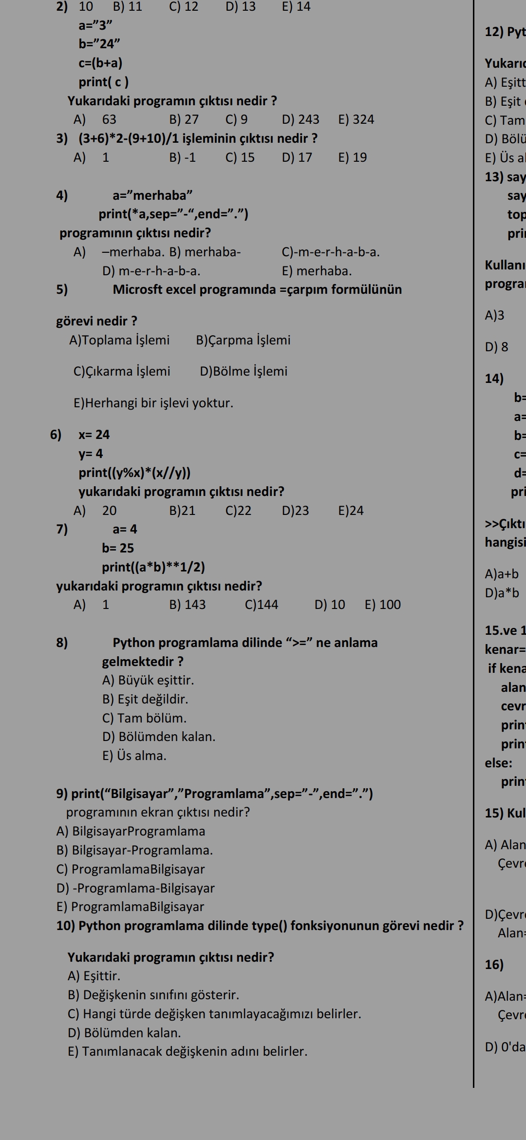

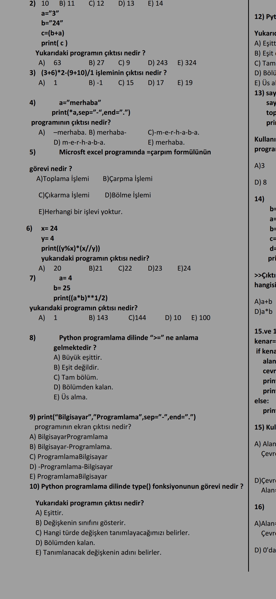

Hocam 6 ve 7. Sorunun cevapları nasıl oluyor? Bi bakabilir misiniz
7. soruda a değişkeni ya bi tab tuşu kadar içeride yazılmak istenmiş ama olmamış çünkü sonunda 2 nokta olan bi fonksiyon verilmemiş
yada bilmediğim bir şey olabilir
10 üzeri 1/2 den cevap 10 olabilir mi ?
@Emirhandkee
6.soru için;
% işareti bölümünden kalan değeri verir.
// ise bölüm sayısını verir.
4%24 = 4
24//4 = 6
4*6 = 24
7.soru için;
** üslü işlemi.
100^1/2 = 10
Bunlar düz matematik sorusu operatörleri öğrenip kendiniz de yapabilirsiniz.
