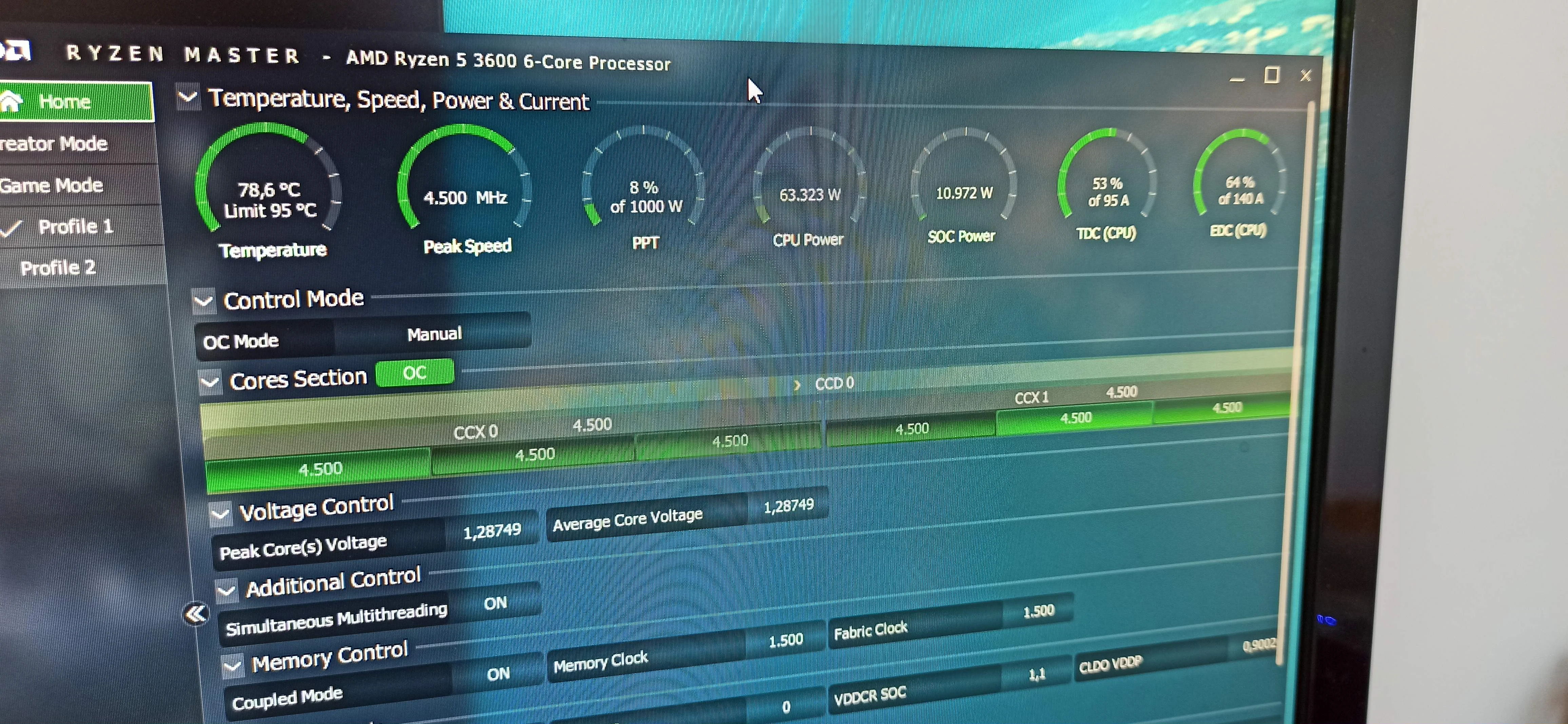

Hızı bu değerlere çektim PPT ve EDC değerleri böyle 80 dereceyi asla geçmiyor CINEBENCH değeri 1767

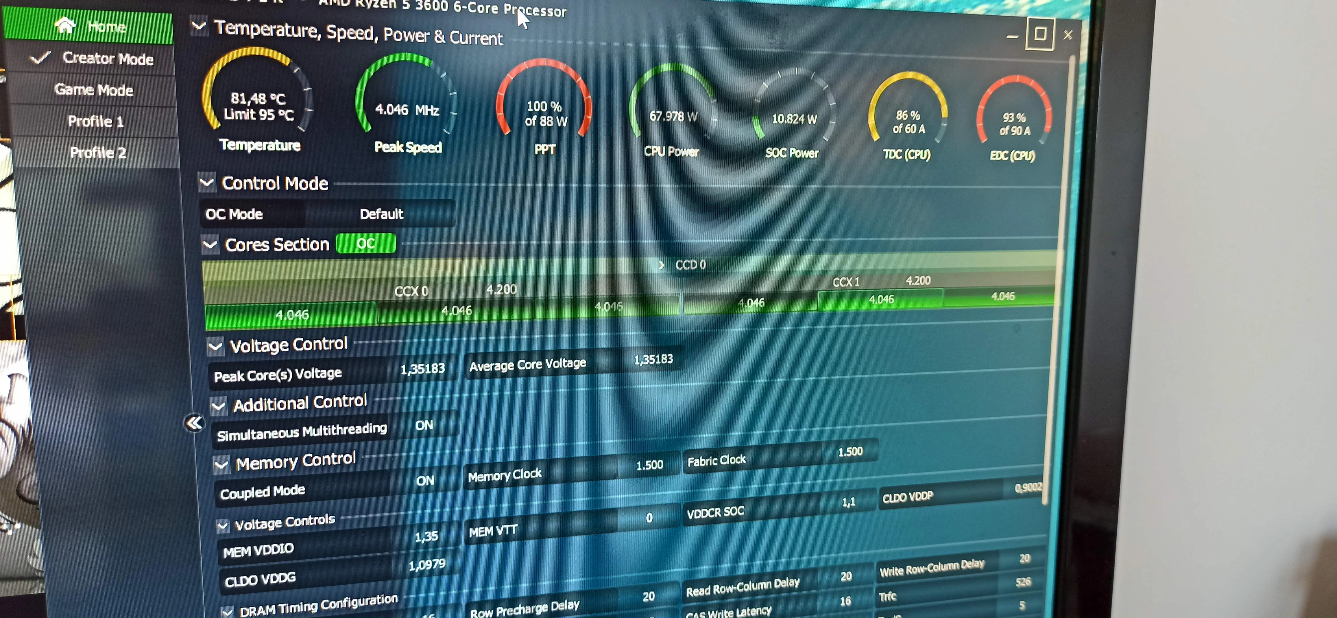

Buda stok hızda yani 3.6 da çalışırken test bunda sıcaklık 80 i görüyor CINEBENCH değeride 1582 bununda PPT ve EDC de çok yüksek bu normal mi?

İlk kez bu kadar yüksek bir overclock görüyorum. Sistem stabil mi? Hangi soğutucuyu kullanıyorsunuz?
Belki sadece iyi bir çip size denk gelmiştir hiç biri eşit değil sonuçta.
işlemci soğutucusu Wrait Max.
Sistem stabil mi derken tam anlamadım
Bu değerler normal mi ?
115
44
Onat Okatan
Stabilden kastım sistemin error verip kapanması ama üzün süreli kullanımda stres testinde çökmemiş olabilir ama genel olarak belli olur.Böyle değerler ilk kez görüyorum ve soğutucu da çok üst düzey değil. Biraz araştırmam lazım. Bu arada anakartınız nedir?

Soğutucu yerine oturmamış olabilirmi kardeşim?

Sanırım bu voltaj güvenli değil öneriler 1.325 in üzerinin güvenli olmadığını belirtmiş.
4.5 oc de 1.3v un altındasın aşırı iyi aşırı iyi silicon gelmiş insanlar bile o voltajda ancak 4.2 oc de tuta biliyor eğerki hiçbir sıkıntı yoksa böyle kullanmaya devam et he manuel oc her zaman daha iyidir çünkü otomatikte gereksiz yere fazla voltaj veriyor bol bol testler yap işlemciye iyice yük bindir sıkıntı yoksa aşırı şanslısın işlemci çok iyi
ama umarım anakartında iyidir yoksa işlemcinin sıcaklığı anakarta zarar vere bilir anakartın iyiyse sıkıntı yok

nakart: MSI B450M PRO-M2
kayma felan olbailiyor bazen
Soğutmada bi sıkıntı yok boşta Max 40
Dostlar bu değerler iyi mi kısaca ?

anakart sıcaklığıma anlık olarak 2 programdan baktım Speccy sabit 40 gösterdi AIDA64 sabit 34-35 gösterdi
Arctic Freezer 34 Esports Duo'yu satın aldım gelince bir deneme yapacağım.Şu anda zorlamak istemiyorum. Ama bu değerleri ilk kez gördüm farklı kaynaklarda da en fazla 4.4 Ghz görebildim. Sanırım çok iyi bir silikona denk gelmişsiniz. Bu arada sistemde hiç çökme ve kasma benzeri durum yaşandı mı Oc 'tan sonra?
Hayır takır takır çalışıyor
