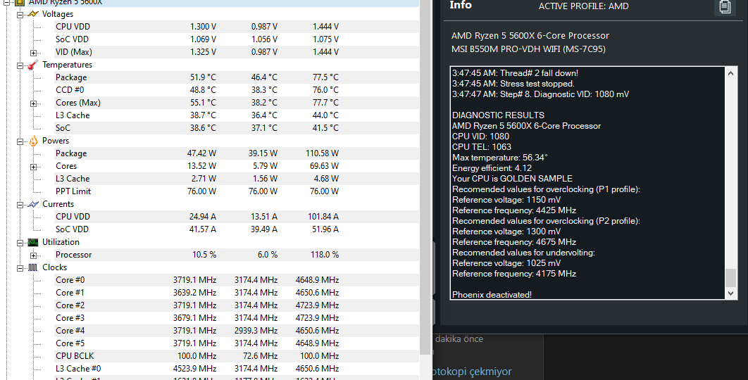

merhaba 240mm thermalright frozen edge sıvı sogutucu kullanıyorum r5 5600x ile, odam 28 derece ve kasanın hemen ön tarafında ısıtıcı yanıyor, önceden furmark testinde max 62 derece görüyordu ama şuan max sıcaklık 71 derece yazıyor, ve sadece war thunder oynadım sizce normalmi?
Aynı 28 derecede kasa önünde ısıtıcı yanmıyorken birebir aynı testi yapıp sıcaklık değerlerine bir bakar mısın. Değer aynı çıkarsa sıkıntı termal macundadır, aynı çıkmazsa ısıtıcı çok yakın diye oluyordur
tamamdır hocam bi 10-20dk oyunda test yapıp sonucları atayım size

macun ne zaman değiştin? Oynama yapıldı mı? Etrafında ısıtıcı var mı?
hocam ısıtıcıyı kapattım macunu dün değiştirdim, bu arada sıvı sogutucuyu dün 2.el aldım ondan kaynaklanıyor olabilirmi?
Galiba 4-5 derece falan düşmüş. Zaten stres testlerinde bu kadarsa oyunlarda falan bu dereceleri asla görmez. Diğer arkadaşın dediği gibi 2. elin yorgunluğu da olabilir termal macunu iyi şekilde sürememiş de olabilirsin bu konularda her şeyi teker teker denemek gerekiyor maalesef...
stres testi degilki hocam oyunda denedim zaten
