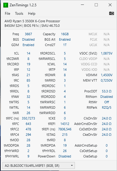

3733 Micron REV.E örneği (C9BLM) Çipi A2 LAYER,

3600 Mhz
tCL 16
tRCDRD 20
tRCDWR 20
tRP 20
tRAS 40
tRC 54
dener misin 1.4 voltta ?
Eger bu degerler ise post olursa bilgiisayar ve error almaz isen
tCL 16
tRCDRD 18
tRCDWR 8
tRP 13
tRAS 26
tRC 52
deneyebilirsin
Onceden yazmissin pardon. Bana zen timings SS i atabilir misin rica etsem?
