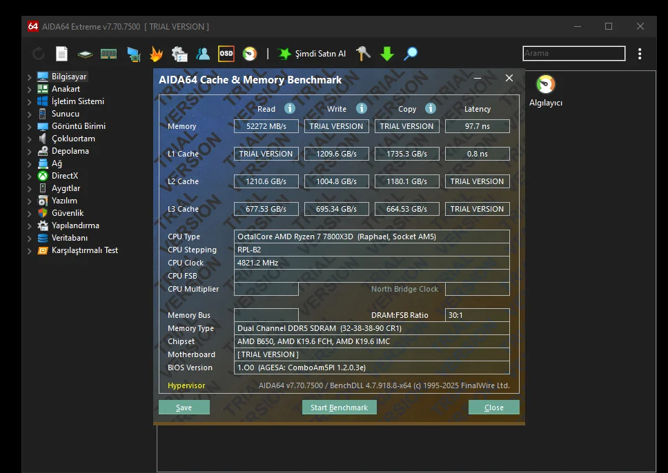

Merhaba sistemde thull marka ramler var expo ayarları yapılı ama latency testi şu şekilde . Oyunlarda ara ara %1 fps dropları yiyorum sebebi bu ramler olabilir mi? Eğer öyleyse bu durumdan kurtulabileceğim ramler de önerirseniz sevinirim.
    70.2 KB · Hit: 39
0.000097 Milliseconds 97 ns in ms değeri budur :D etkisi var diyosan sen söyle
%1 değerlere en çok etkiyi ram belirler. 97 ns tam bir facia. Olay ram markası değil ram ayarların. Biraz ayarlama yapılması gerek baştan sona. Çiplerin nedir?
Thull Vortex Red 32 GB (2X16) 6400 MHz DDR5 CL32 expo 1 ve expo 2 de 95 oluyor testteki gibi. Bir de içinde hynix oto ayar gibi bir şey var onu yaptım şimdi 75 oldu ama o da yeterli değil sanırım

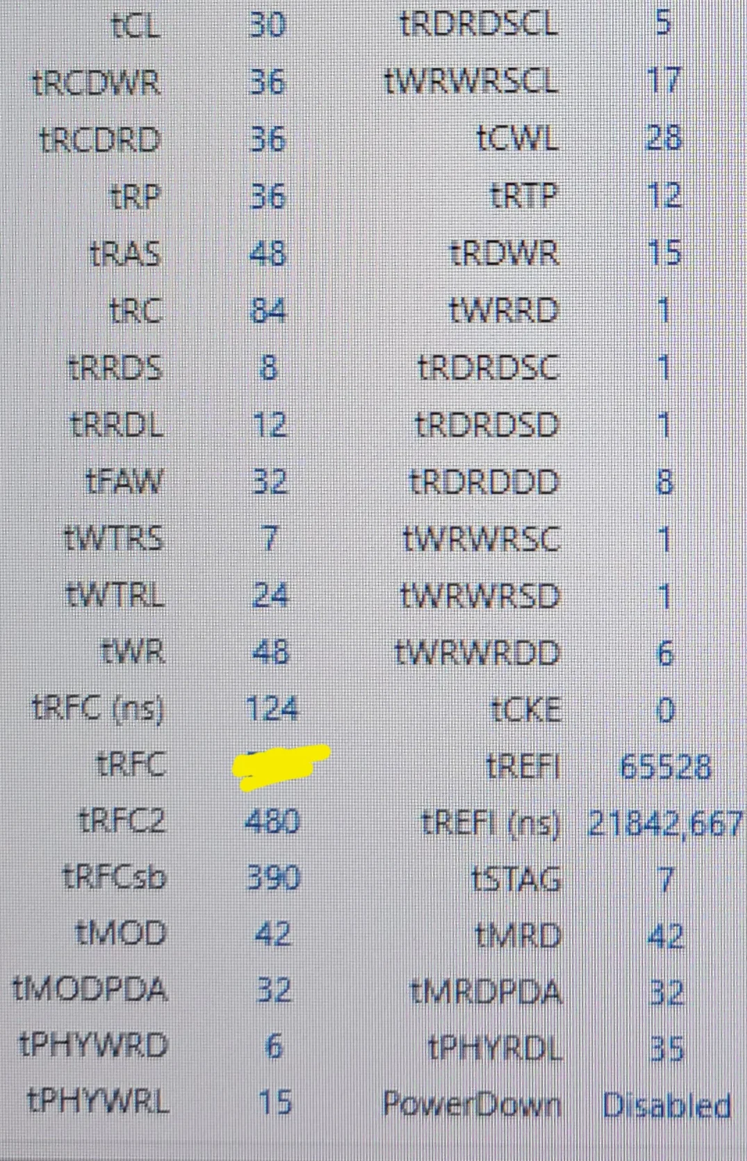

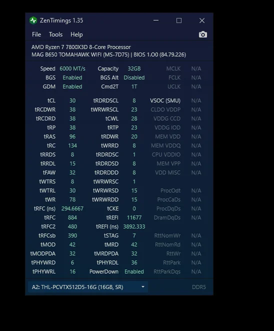

bunlar da ramlerin zamanlaması sanırım
Post automatically merged:

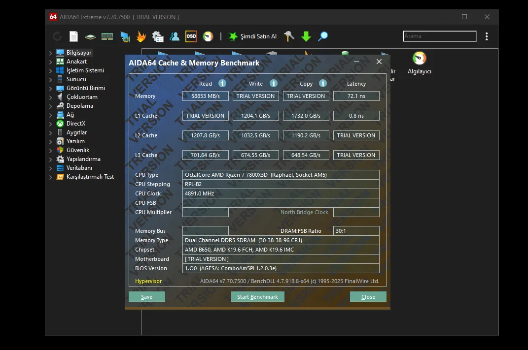

şuan bu şekilde 72

Bu ayarlar benim eski değerlerimden bir tanesi. Hynix ise iyi sonuç verebilir.
Hepsini birebir gir, expo kapat manuel tek tek ayarla. Voltajları Mem vdd =mem vddq vddio 1.40v yap. Muhtemelen Oto voltaj değerleri de 1.40tır. UCLK=MCLK 1:1 yap. FCLK 2067 yap. Testi yap yerse fclk 2133 yap. Daha sonra stabilite için testmem5 linpack tarzı programlarda vakit harcaman lazım.
İşlemcin tek CCD, muhtemelen fclk 2133 rahat olması lazım

bu testlerde sizin latency kaç çıkıyor? 72 yüksek ve %1 fps droplara sebep oluyor mudur sizce
Benim ayarlar başka, ben profesyonel düzeyde çok uğraştım 6400 CL28 Fclk 2133 stabilim 57 ns bendeki değer. Pyprime sürem ise 7.7 sn

Tamam bu ayarı bozma 72ns iyidir. Sorununu çözebilir ama hangi oyunda sorun yaşıyorsun.
