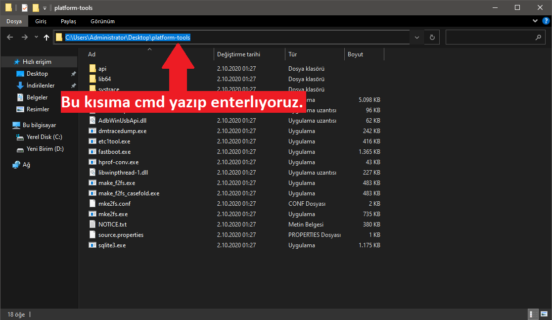

Şimdi masaüstüne çıkardığımız "PLATFORM TOOLS" klasörüne giriyoruz.
Girdikten sonra yukarıda bulunan;
Enterladıktan sonra önümüze gelen cmd ekranına aşağıdaki resimde görüldüğü gibi "fastboot devices" yazıp enterlıyoruz.
Sonra cmd ekranı ile işimiz bitiyor artık.
