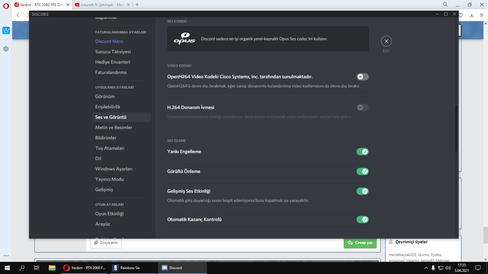

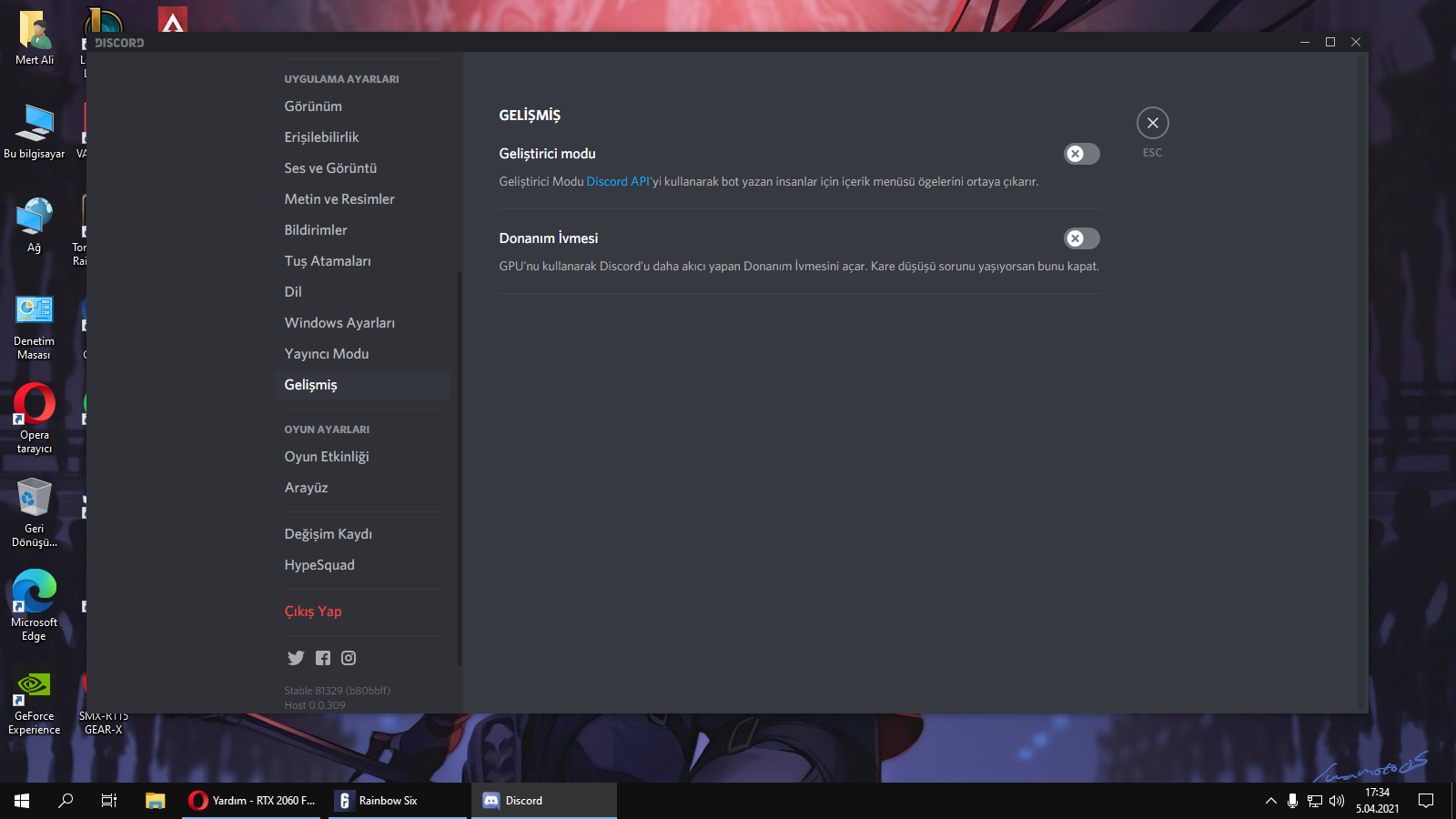

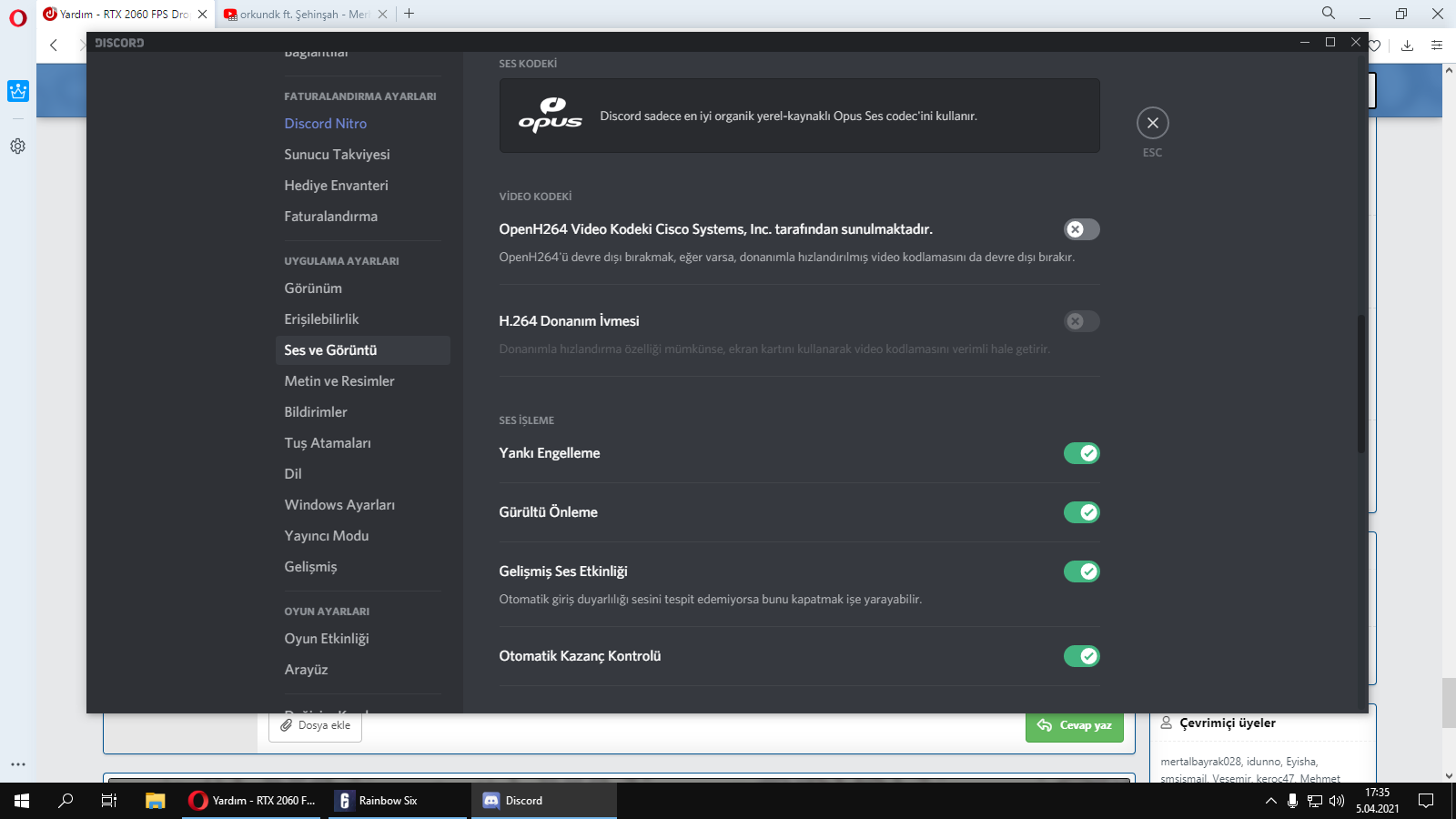

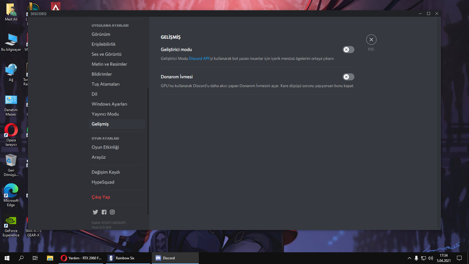

Bu gösterdiğim ayarları kapatıp dener misin discord kaynaklı olabilir belki
Discord kaynaklı değil Discord kapalı iken bile oluyor drop.

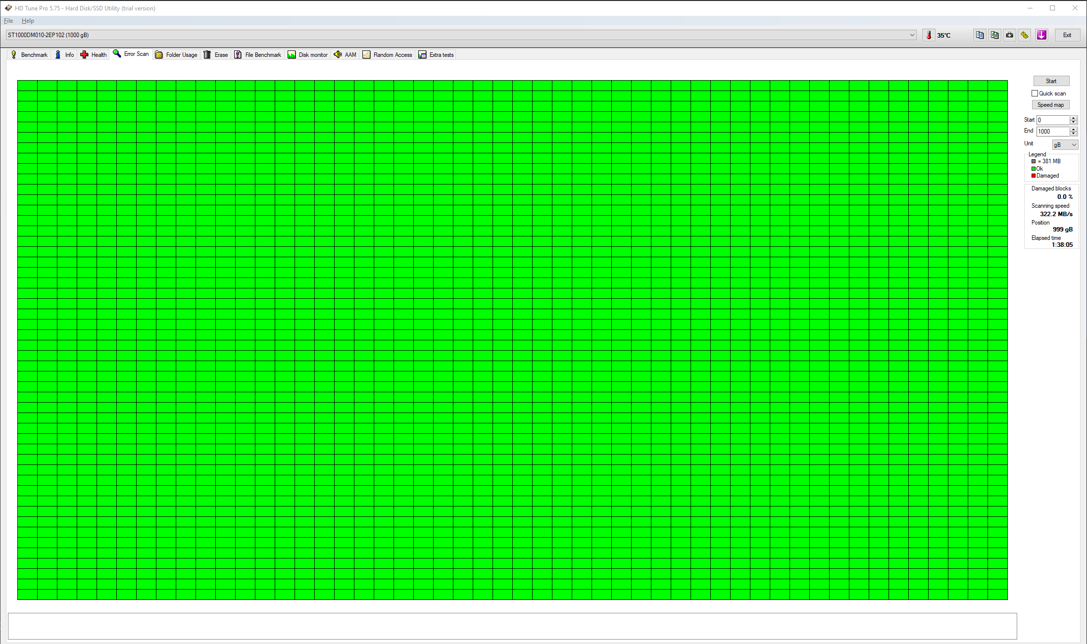

Testi yaparken disk seçmeyi unuttum otomatik olarak HDD yi seçmiş hazır yarısına gelmişken iptal etmedim bitince SSD yi de test edip 2 sini birlikte yollayayım olur mu ?
Olur.

Anlaşılan SSD ile ilgili bir sorunumuz yok.

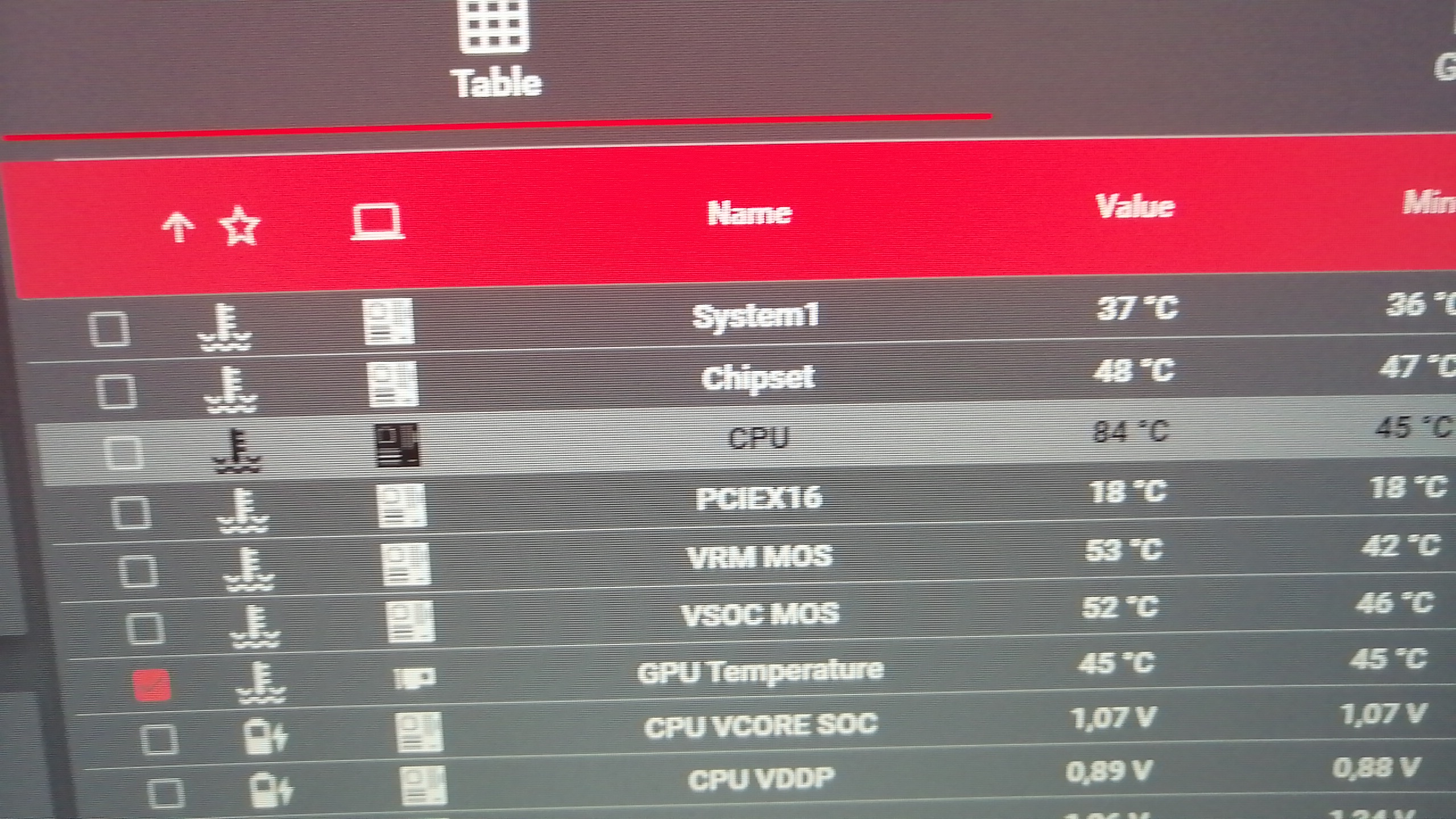

OCCT :
OCCT testinde hiç crash veya mavi ekran vermedi. 1 Saat sonundaki ısı değerleri bu şekilde. Bu test yapılırken Başlat butonuna basınca dönmeye başlayan kırmızı çember bende takılarak gidiyor ve drop yiyor aynı oyunlardaki gibi.

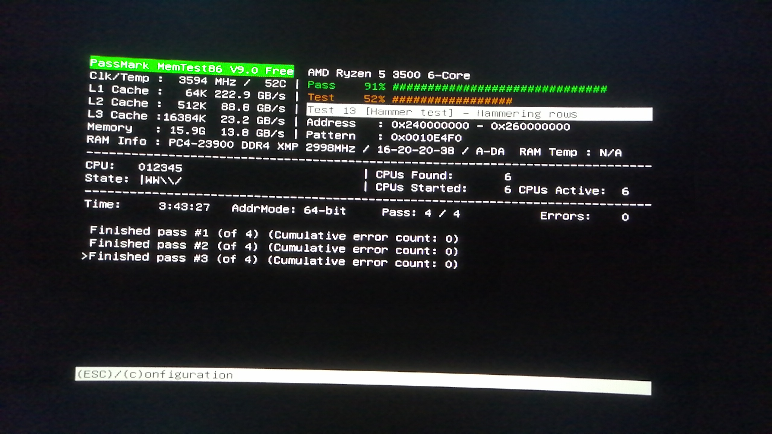

Memtest86 :
Bu fotoğraftaki değerler 4. pass'in %91 inde çekildi ama bittiğinde de 0 error bitti. Test esnasında hiç crash veya mavi ekran vermedi ancak memtest86'yı flashıma atarken mavi ekran verdi yani test başlamadan memtest86'yı daha flasha atarken verdi.

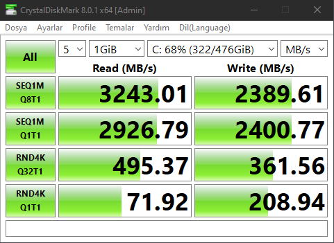

CrystalDiskMark :
Anladığım kadarıyla M.2 SSD'imdede bir problem yok.

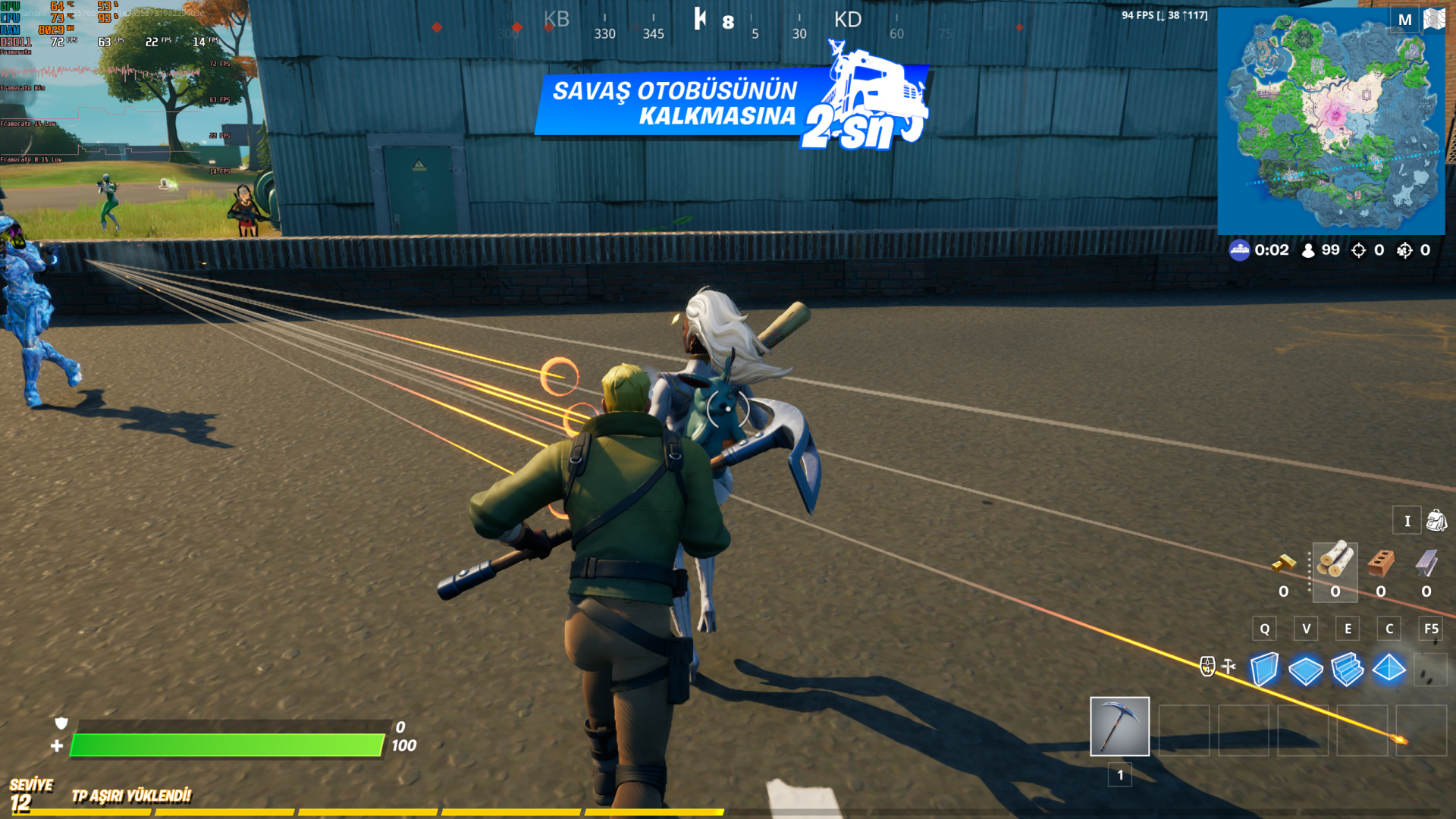

Oyun içi değerler :
Bu fotoğraf yaklaşık 1 - 1.5 ay önce çektiğim bir fotoğraf. En sık drop yiyen oyun bu oyun olduğu için Fortnite'dan örnek verdim. Ayarlar her şey en yüksek 2k (1440p) çözünürlükte. Sol üstte gördüğünüz gibi MSI afterburner'da o an 72 fps aldığım yazıyor. 4 tane FPS değeri bulunuyor sırayla bu değerler FPS - Minimum FPS - %1 Low FPS - %0.1 Low FPS. Yani MSI afterburner'a göre fotoğrafı çektiğim saniyede FPS im 14'e drop yemiş. Sağ üstte ise oyunun kendi değerleri bulunmakta. Oyunun değerlerine göre ise o an 94 FPS alıyormuşum O saniye içerisinde en düşük 38 FPS en yüksek 117 FPS görmüşüm. Örneğin burada ALT + Z kullanarak NVIDIA'nın kendi değerlerini açsam burada büyük ihtimalle 80-90 FPS civarı gösterecekti ve drop belli olmayacaktı. İsterseniz oyuna girip yeni fotoğraflar çekebilirim. Yardımlarınız için şimdiden çok teşekkür ederim.
