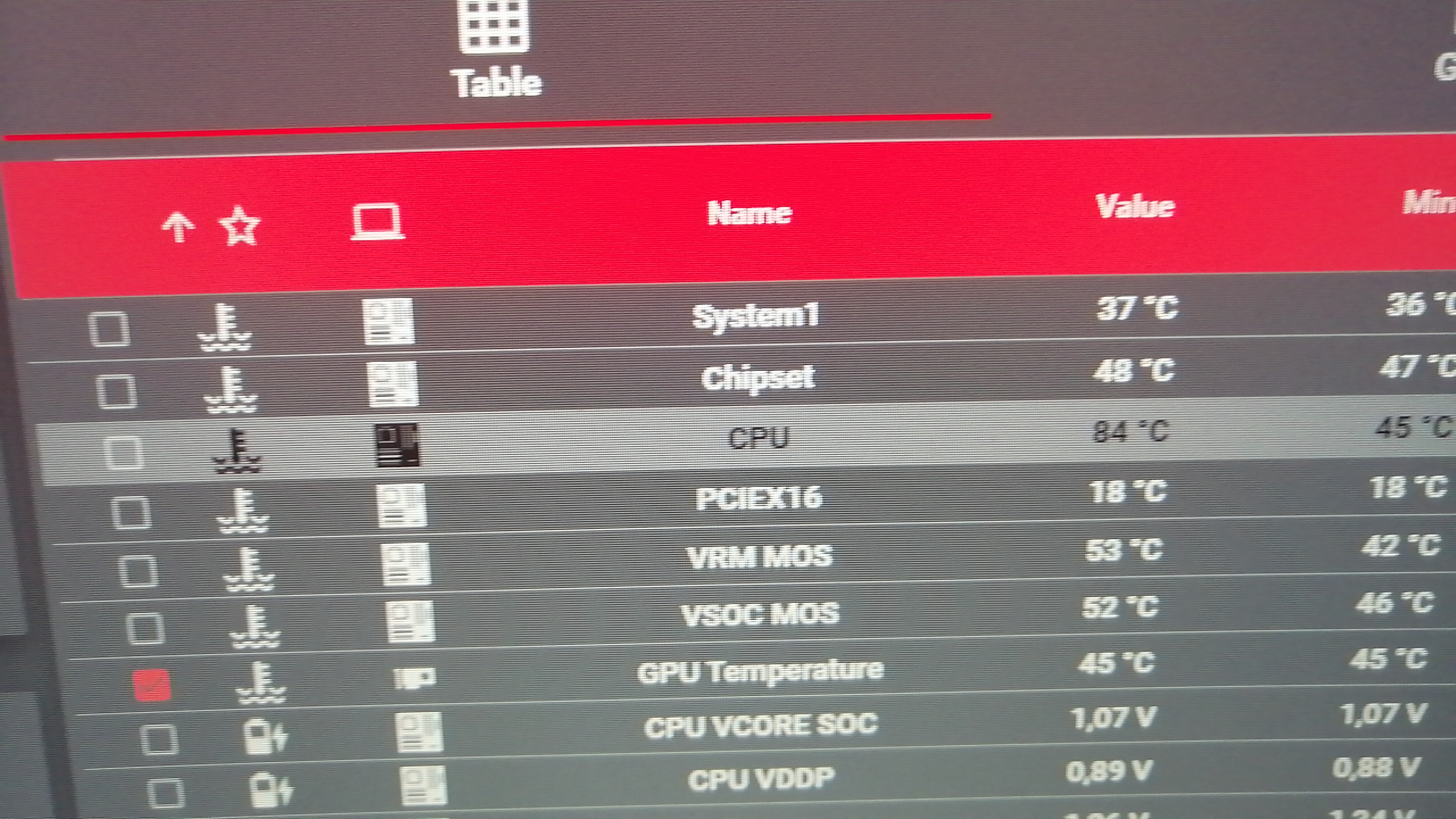

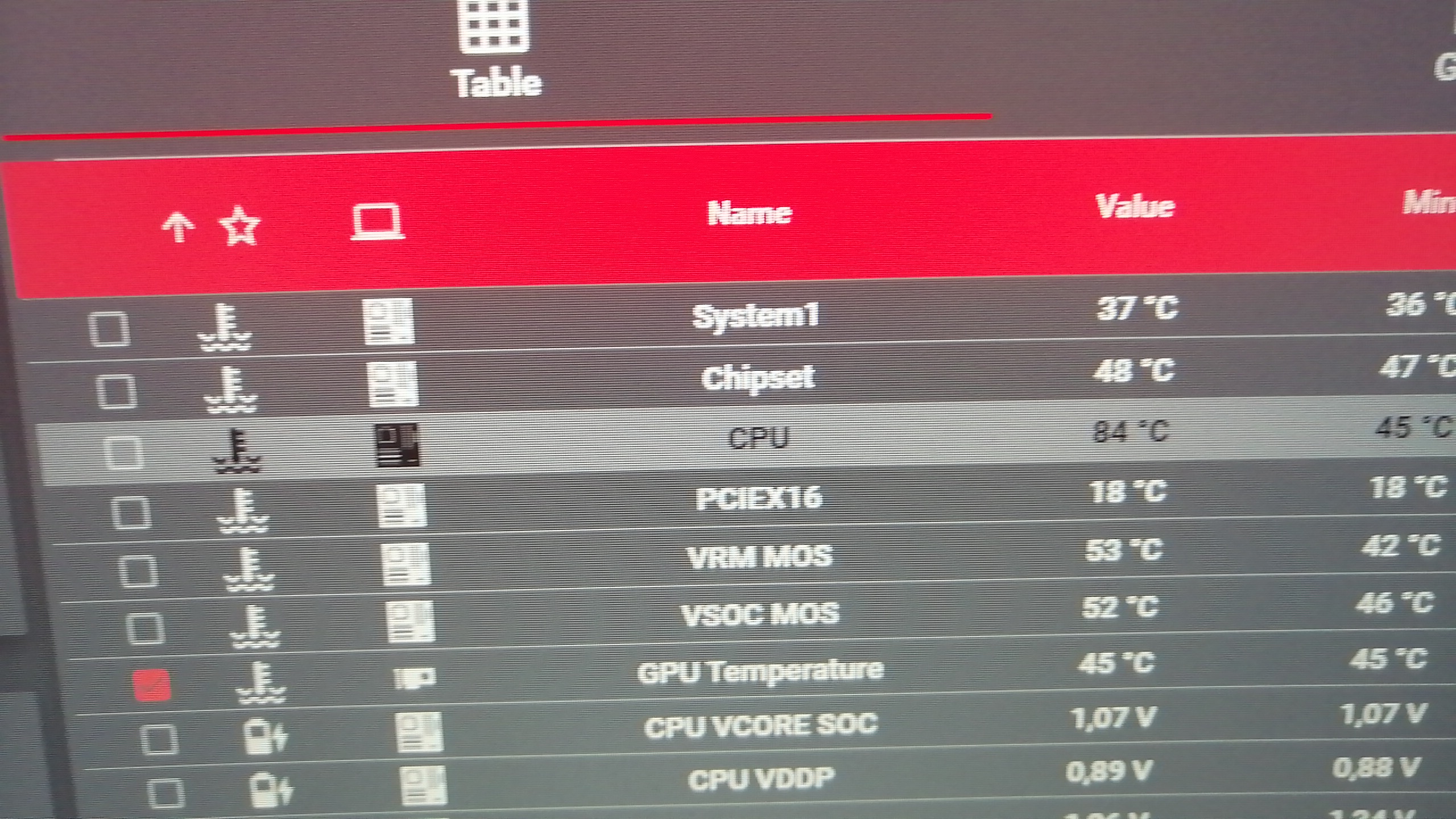

OCCT :
OCCT testinde hiç crash veya mavi ekran vermedi. 1 Saat sonundaki ısı değerleri bu şekilde. Bu test yapılırken Başlat butonuna basınca dönmeye başlayan kırmızı çember bende takılarak gidiyor ve drop yiyor aynı oyunlardaki gibi.

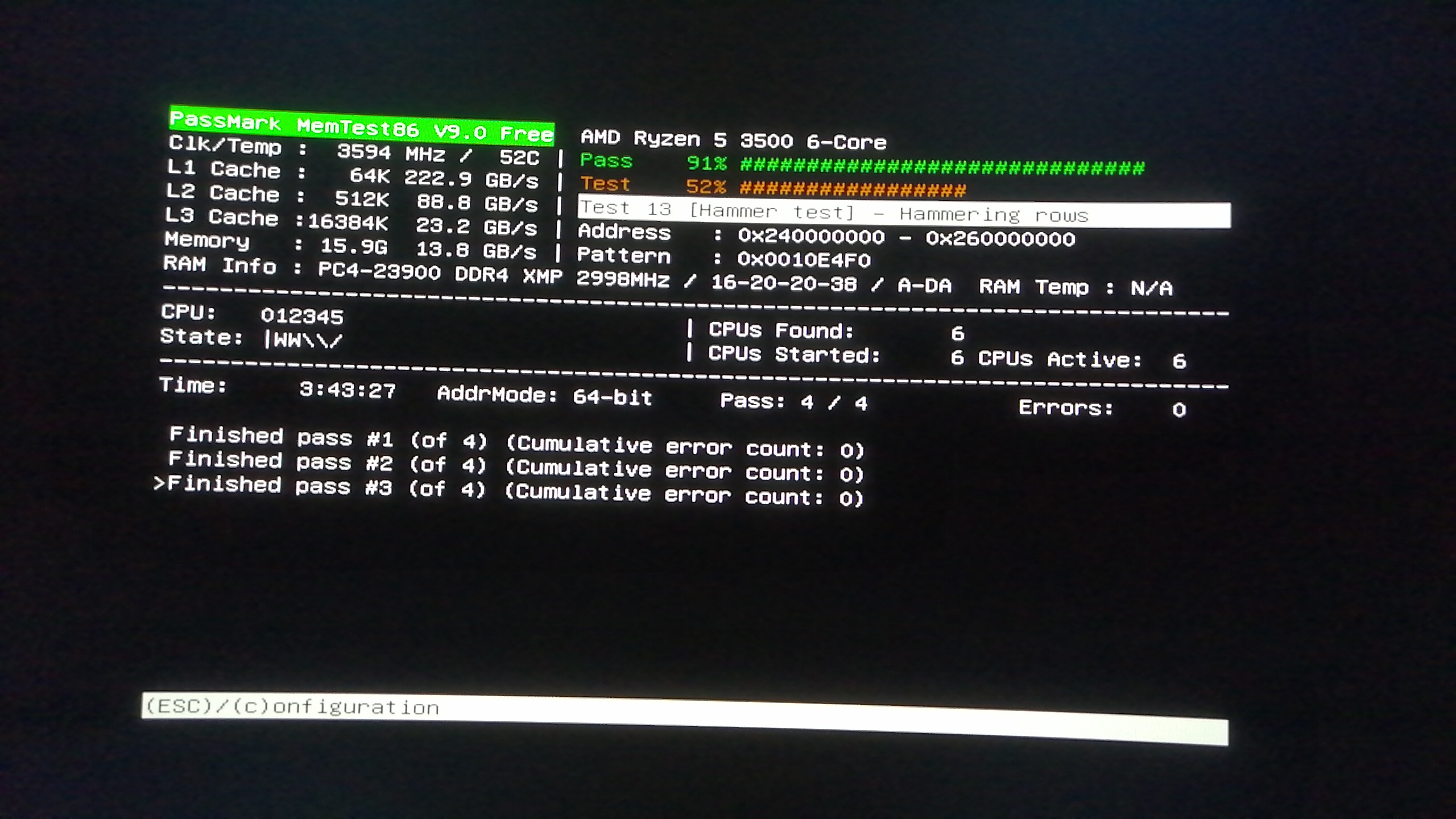

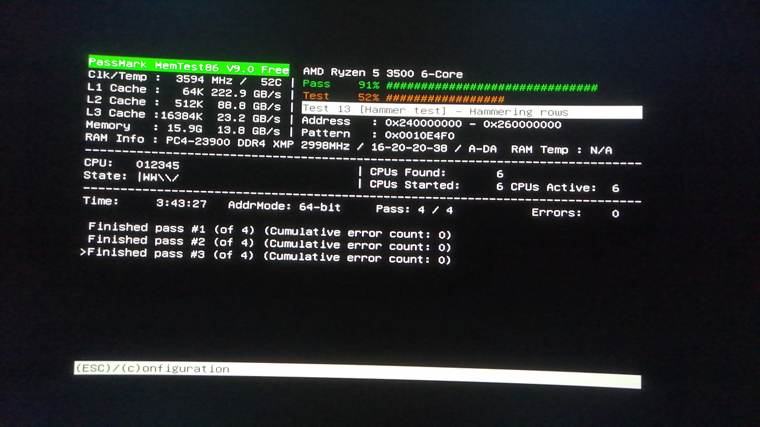

Memtest86 :
Bu fotoğraftaki değerler 4. pass'in %91 inde çekildi ama bittiğinde de 0 error bitti. Test esnasında hiç crash veya mavi ekran vermedi ancak memtest86'yı flashıma atarken mavi ekran verdi yani test başlamadan memtest86'yı daha flasha atarken verdi.

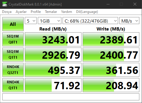

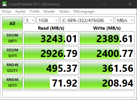

CrystalDiskMark :
Anladığım kadarıyla M.2 SSD'imdede bir problem yok.

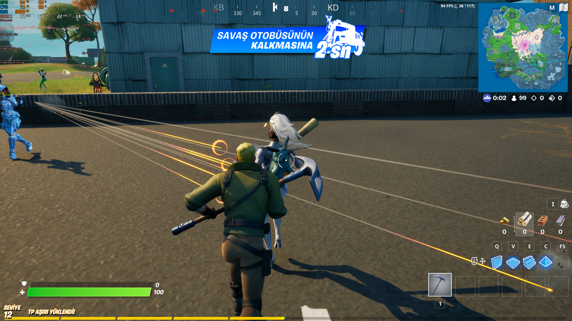

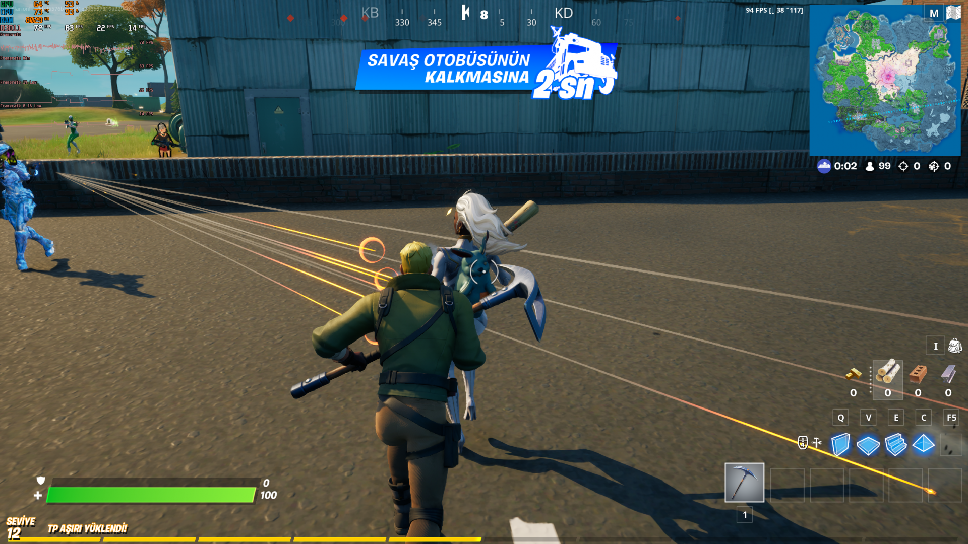

Oyun içi değerler :
Bu fotoğraf yaklaşık 1 - 1.5 ay önce çektiğim bir fotoğraf. En sık drop yiyen oyun bu oyun olduğu için Fortnite'dan örnek verdim. Ayarlar her şey en yüksek 2k (1440p) çözünürlükte. Sol üstte gördüğünüz gibi MSI afterburner'da o an 72 fps aldığım yazıyor. 4 tane FPS değeri bulunuyor sırayla bu değerler FPS - Minimum FPS - %1 Low FPS - %0.1 Low FPS. Yani MSI afterburner'a göre fotoğrafı çektiğim saniyede FPS im 14'e drop yemiş. Sağ üstte ise oyunun kendi değerleri bulunmakta. Oyunun değerlerine göre ise o an 94 FPS alıyormuşum O saniye içerisinde en düşük 38 FPS en yüksek 117 FPS görmüşüm. Örneğin burada ALT + Z kullanarak NVIDIA'nın kendi değerlerini açsam burada büyük ihtimalle 80-90 FPS civarı gösterecekti ve drop belli olmayacaktı. İsterseniz oyuna girip yeni fotoğraflar çekebilirim. Yardımlarınız için şimdiden çok teşekkür ederim.

OCCT :

OCCT :

Oyun içi değerler :

Fortnite sağlıklı bir oyun değil. Optimizasyon sıkıntıları olan bir oyun. Ayrıca 465.89 sürümüne yükselttiysen Fortnite oyununda %17'lik bir FPS kaybı yaşayabilirsin.
Bütün oyunları 2K full ayarlarda oynuyorum. Lol tarzı işlemci ağırlıklı oyunlarda darboğaz oluyor ama Fortnite'ta ayarları fullediğimde %100 GPU kullanımı oluyor.
İsterseniz Fortnite'ı güncelleyip şuanki FPS değerlerini atabilirim.
SS'de GPU tam potansiyelini kullanamıyor darboğaz yapıyor olabilir işlemciniz.
