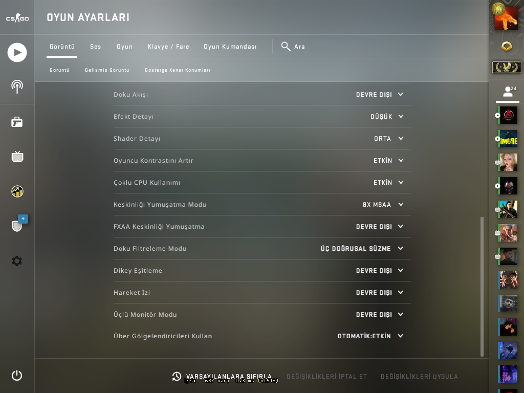

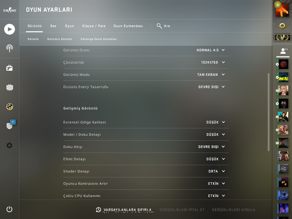

Tüm oyunlarım HDD'de yüklü. Görseldeki güncel olarak oynadığım diğer oyunlar da bu şekilde bir sorun yaşamadım;

yanlış hatırlamıyorsam doku detayı medium geri kalan low ayarlarda. 200+ fps alıyorum fakat bi yayıncıdan duyduğuma göre oyun en iyi performansı 144-190 fps arası veriyormus dolayısıyla bende 180'e sabitledim o şekilde oynuyorum.

Oyun içi ayarlarını da böyle yapabilirsin.
