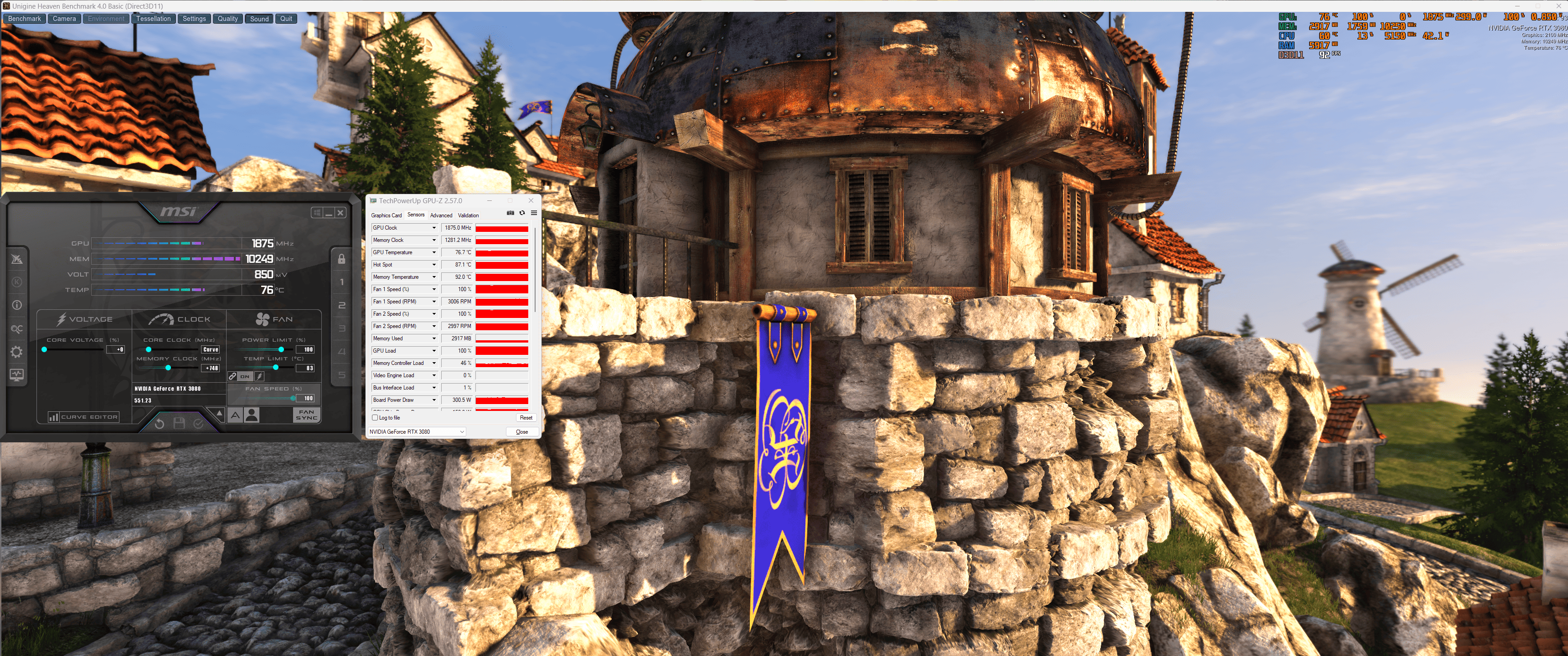

Merhaba arkadaşlar yaklaşık 2 ay önce 2.el bir Palit gamerock O.C. RTX 3080 aldım. Aldığımda heaven testi sonucu gpu 89 dereceye kadar ulaşmıştı. Kartı temizledim padleri ve termal macunu yeniledim, birazda undervolt yaptım ve bu değerlerde stabil bir şekilde kullanabiliyorum. Aşağıda 40 dakikalık heaven sonucu mevcut. Sorum bu değerler nasıl?
Edit: 0.850mV'den sonra doğru düzgün bir performans artışı alamıyorum kart 2000mHZ üzerinde ya thermal throttle yiyor yada 1.2mV (380-400W güç tüketiyor o durumda) ye kadar çıkmam ve 86 derecelere çıkmam gerekiyor. 12 derecelik farka değmeyeceğini düşünüyorum.
Youtube sonrası edit: İncelemelerde kart 2000mHZ hızlarda 65-70 derece arası çalışıyor ama sorun ne inanın bilmiyorum. Termal Padleri doğru şekilde yerleştirdim, termal macunu neredeyse kusursuz sürdüm. Kasanın hava akışı bu kadar etkiler mi?
Biraz daha youtube sonrası edit: Kasanın inceleme videolarına baktım 1 kişi hariç (sanırım epey şanslı bir arkadaş muazzam bir silikona denk gelmiş) RTX 3090 O.C.'ler genel olarak 90 derecelere ulaşıyor. 3080 ile oldukça yakın güç tüketimi ve ısı değerlerine sahip olduklarını düşünürsek konu sanırım tamamen kasa ile alakalı.

Kartın zarar görmeyeceği sıcaklıklar olsa da %100 fanla bu sıcaklık fazla bence.

Kartın fanlarını %100'e ben çektim aslında diğer türlü 79-80 civarında %80 fan hızlarında dolanıyor. Fan sesi 80-100 arası inanın fark etmiyor. Bari daha serin çalışsın dedim.
Bunun dışında sizce ideali kaç olmalı? Ve sorun ne olabilir?

Termal macun olarak ciddi düzeyde kaliteli bir şey kullandığından emin ol. O modelin soğutması kötü değil diye biliyorum. Büyük ihtimalle mining çıkması bir kart zaten o yüzden biraz yıpranma payı da vardır ama yine de macunu ve montajı kontrol edebilirsiniz.
Mining çıkması değil hocam, müzisyen bir arkadaştan aldım. Öyle olmadığına eminim ama sorunu bir türlü çözemiyorum. Termal pad ve macundan sonra 7-8 derece düştü ama o kadar yani. Youtube a baktım az önce çok daha serin çalışıyor onlar. Kasam ROG Z11 bu kadar büyük payı olabilir mi?

Edite kabaca cevap verirsem kasa da önemli. Kasanın yan paneli açık test yapmayı deneyebilirsin sıcaklık düşerse kasanın hava akışı da bu durumu etkiliyordur.

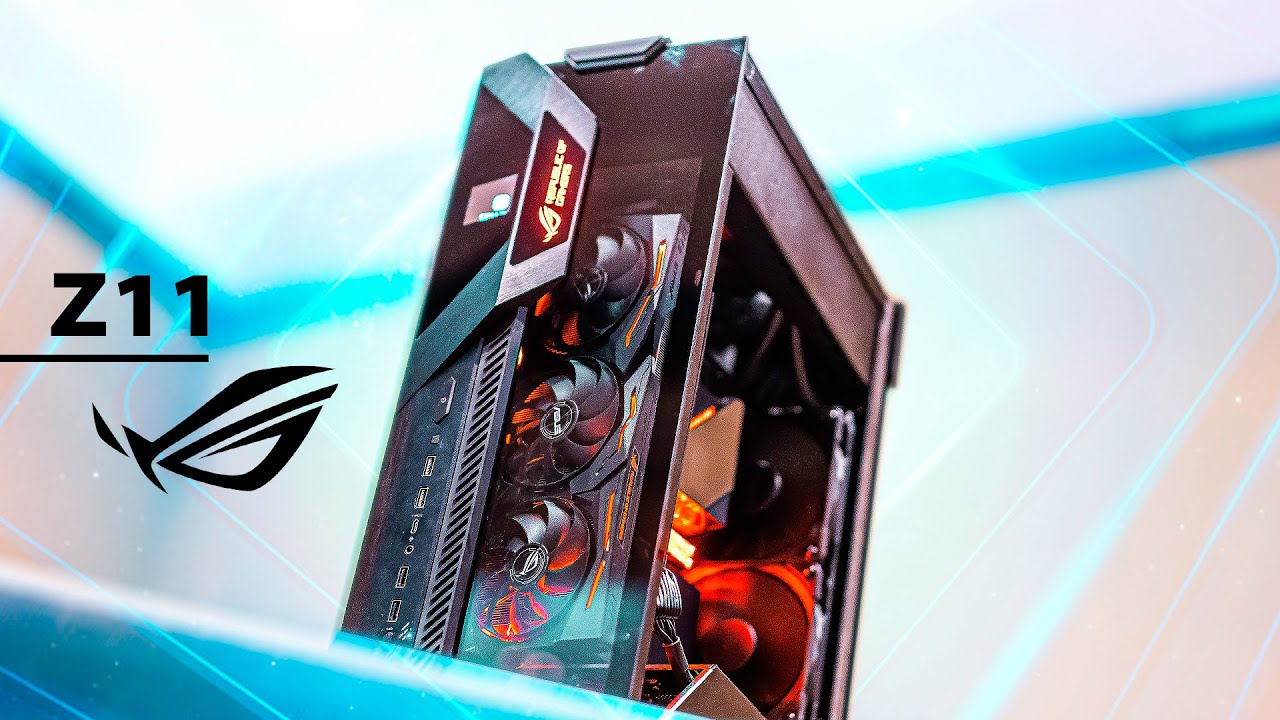

Hocam sorun şu ki ekran kartı kasanın önünde duruyor ve camla aralarında yaklaşık yarım santim pay var. Kapağı açsam dahi kartın pek hava alma şansı yok gibi duruyor. İçimi ferahlatmak için aklıma gelen tek şey uzay montaj test etmek :(. Aşağıya kasanın resmini koyuyorum.

Kasan çok garip bir tasarımda ve çok ufak. Etkisi olabilir.

Hocam sorun şu ki ekran kartı kasanın önünde duruyor ve camla aralarında yaklaşık yarım santim pay var. Kapağı açsam dahi kartın pek hava alma şansı yok gibi duruyor. İçimi ferahlatmak için aklıma gelen tek şey uzay montaj test etmek :(. Aşağıya kasanın resmini koyuyorum.Alıntıyı görüntüle
Ön panel çıkıyorsa onu çıkart direkt. Çıkmıyorsa uzay montaj denenebilir.

WOW, hocam sizin durumunuz benden vahim :(
Çıkmıyor maalesef sanırım estetiğin bedeli bu :ROFLMAO:. 1875mHZ ve 2000mHZ arasında ne kadar fark oluşur hocam tahminen. Kayda değer bir fark oluşmaz ise uzay montaj denemeye gerek yok çünkü ciddi fark almayacaksam boşuna kasa maaliyeti çıkartmaya gerek yok.
