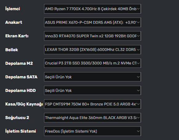

Render yapacaksan 7700 çok iyi olur hocam senin için bu şekilde 57.200 TL tutuyor SSD olarak daha iyi bir şey istersen anakartta zaten 3 adet M2 Slotu bulunuyor daha sonradan attığımı alırsın rahatına bakarsın hocam

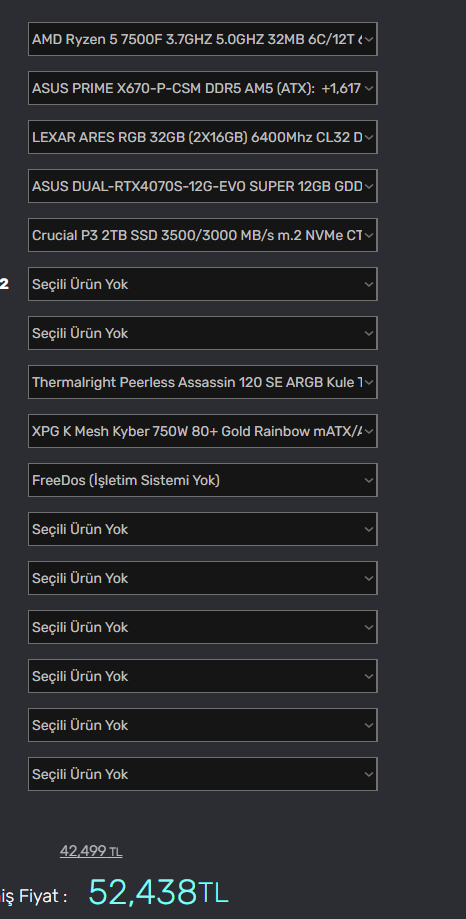

SANTOS SİSTEMDE YAPTIGIM ÖZELLEŞTİRME

@asko56 nın attığı sistem iyi sadece 360mm sıvı soğutucuya gerek varmı bilemedim ama bütçe avrsa neden olmasın.
bunun yerine santosu seçmek daha mantıklı olurdu ama buda güzel

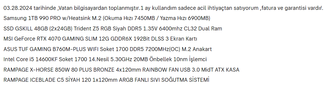

https://www.sahibinden.com/ilan/iki...toplama-masa-ustu-bilgisayar-1202323178/detay bu nasıl rica etsem bakabilir misin ? sadece kasa için 55k istiyor
7700x ile i5 14600kf arasında ne kadar fark var ?
nedenini öğrenebilir miyim ?
