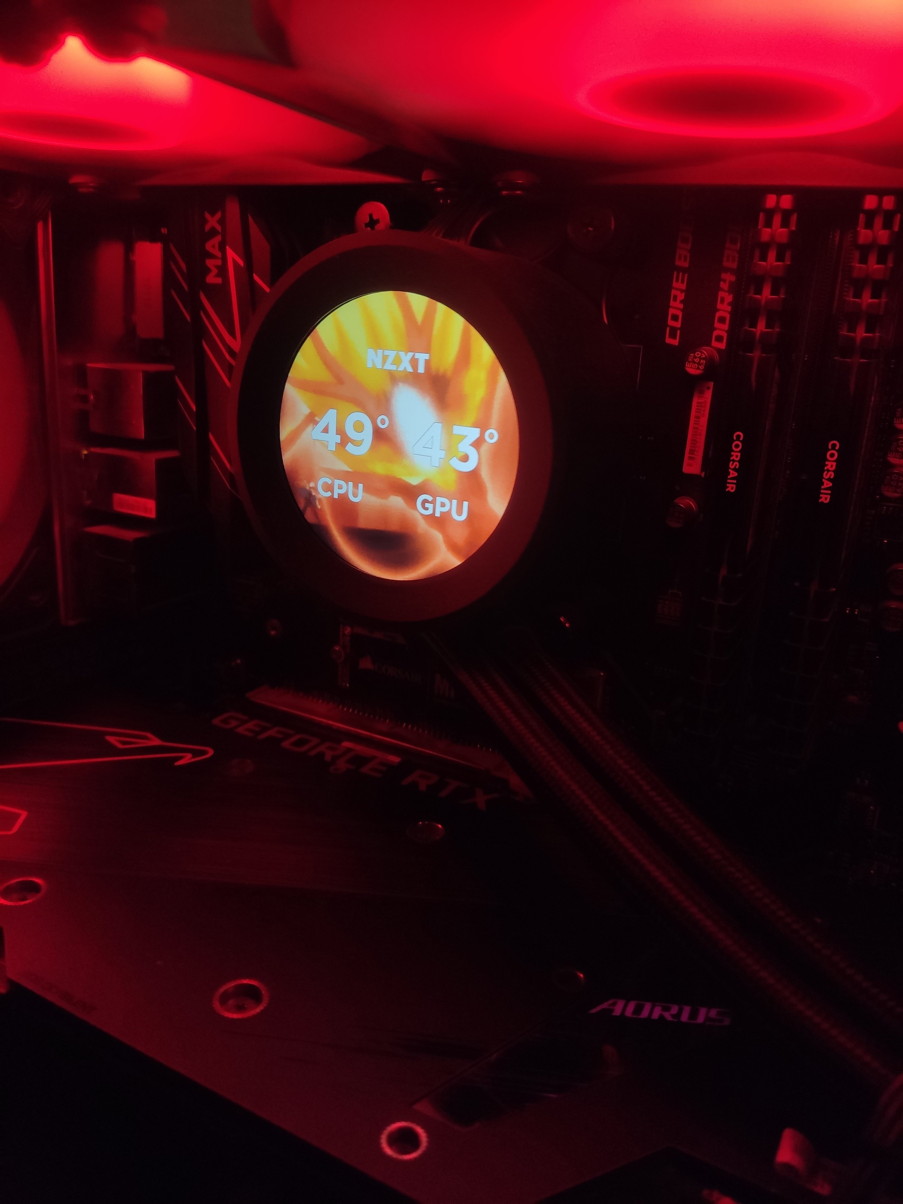

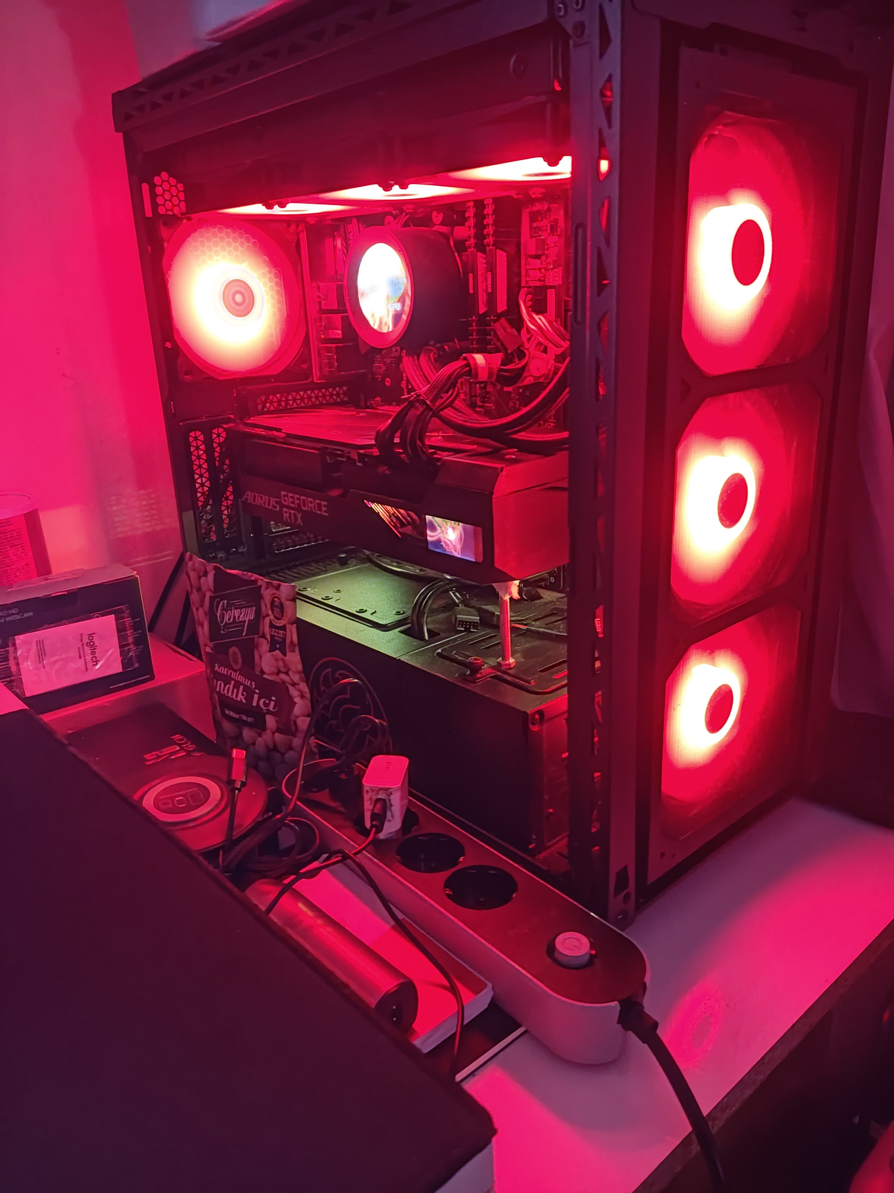

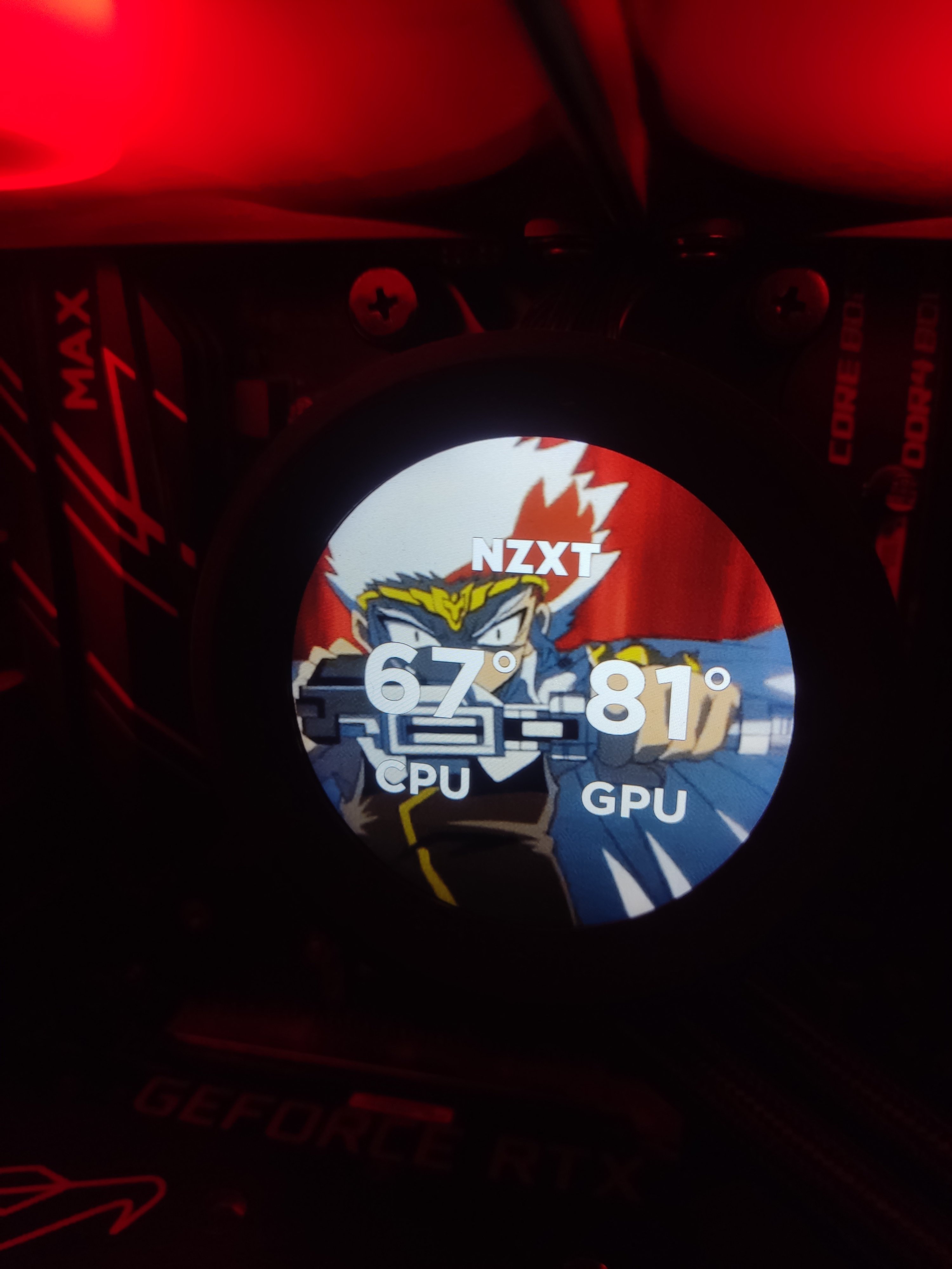

Merhaba arkadaşlar Gigabyte rtx 3080 ekran kartım var . Genellikle Steam pubg oynuyorum ve ekran kartım çok ısınıyor 85 dereceleri görüyor kasanın ön camı açık yan camı acık yazın ebde klima hiç kapanmadan çalıştı içersi buz gibi olurdu ama her zaman çok ısınıyor termal macun 6 ay kadar önce değişti boşta iken sıcaklık 40-45 arası ama oyunda çok ısınıyor. kasanın linkini bırakıyorum yardımcı olursaniz sevinirim. Şuan lobiye girdim 81 derece

Kasanın ve ekran kartının fanları kaç RPM'de çalışıyor? 320W güç çeken kartı soğutmak için tedbiri elden bırakmamalısın. Oda sıcaklığı da önemli etken ancak oyun esnasında kasanın içi çok sıcak kalıyor mu?
Kasanın açılabilen her yerini aç. Olmazsa oyunun grafik ayarlarını düşürerek ekran kartını darboğaza sok. Yani daha az kullanım demek daha az watt ve daha az sıcaklık demek oluyor.

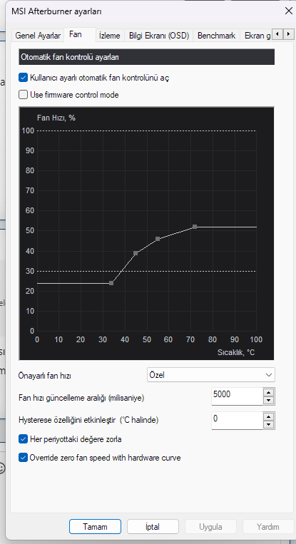

knk eskıden msı afturburner kullanırken oyuna gırınce fanları %90 ve %100 guc arasında kullanıyordu rpm hatırlamıyorum ama son gucde kullanıyor fanlar ortalıgı yıkacak gıbı ses cıkıyordu ve kasanın fanlarının arkasına elımı koyuyorum ıcerı buz gıbı hava verıyor yeterlı olmalı
@variares d d MSI Afterburner'ı mecburen kullanacaksınız. Ekran kartınız cayır cayır yanıyor ve tek çare manuel fan ayarı yapmak. RTX 4070'imde bu ayarları kullanıyorum. Sessiz bir şekilde ideal soğutma sağlıyor. Kasa içi sıcaklığı ılık seviyede değilse kasa fanlarını da BIOS'tan ayarlamanız gerekecek.
knka benım ekran kartı oyunda zaten %100 fan gucunde calısıyor son hızda calıstıgı halde zaten 85 derece
Sen msı afterburner açıp PUBG içinden ekran görüntüsü at bakalım nasılmış. Bir de işlemcin nedir?
