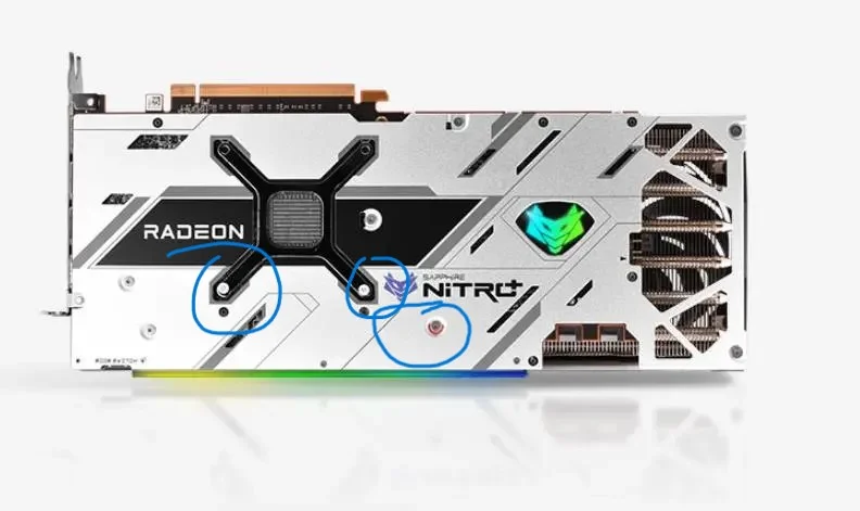

hocam arkada vidada etiketler olur ve bi tane vidada boya gibi bişey olur ortadaki onlarda sıkıntı yoksa açılmamıştır diye düşünüyorum

işretlediğim yerler bide furmark testi occt testi vs isteyin kesinlikle. he bide ben 2 sene önce 10k gibi bi fiyata almıştım rx 6800xt sapphire nitro+ kartı

hocam arkada vidada etiketler olur ve bi tane vidada boya gibi bişey olur ortadaki onlarda sıkıntı yoksa açılmamıştır diye düşünüyorumAlıntıyı görüntüle

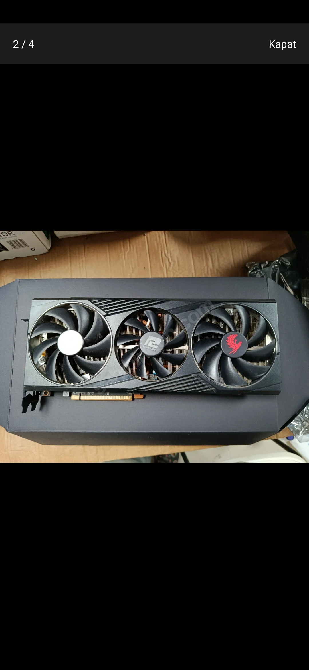

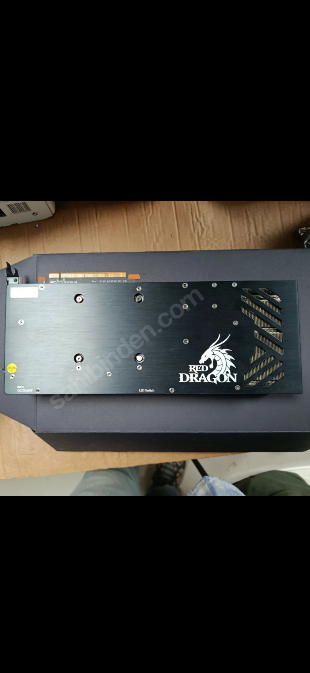

Fiyatı iyi o zaman di mi hocam fotoğraf atıyorum bi dk
Karttan iki tane var hocam bence açılmış kart.

Güvenlik etiketi duruyor açılmmış gibi testlerde sonuçlar iyi çıkar eğer almaya gidersen kartın arkasındaki vidalara bak tornavida izi varmı diye

Hocam sanki hafif bi heyecanlı gibiydi ama kendi konuşma şeklide öyle olabilir söylendiğine göre kart kendisine değil fakrlı birine aitmiş bu satıyormuş adam ona 1500tl kar vericekmiş aldığı kişi pilotmuş karttan 2 tane varmış biride adamın oğlununmuş 10 günlük izine çıktı haftaya perşembe gibi falan alıcam kartı.
