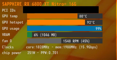

evet hocam odam küçük ve pc bi kaç saat açık kaldığında oda cehennem gibi oluyor. he birde hiç bir ayar yapmadan çektiği güç ve sıcaklıklar da burda hocam şimdi yaptım testi. farklı bir test var mıdır görebileceğimiz karşılaştırabileceğimiz?

Şimdi normal değerler. Bu sıcaklardan dolayı undervolt ve fan ayarı yaparsan yeterli. Hotspot 10 küsür derece düşmüş baya iyi yine.

hocam undervoltu direk amd uygulamasında olan düşük voltaj gpu yu kullansam yeterli olur mu fan ayarlarını gpt ile hallederim ama

hocam undervolt ve fan ayarını yaptım 66 ya 79 oldu bu kadar yeter sanırım :geek: teşekkür ederim
