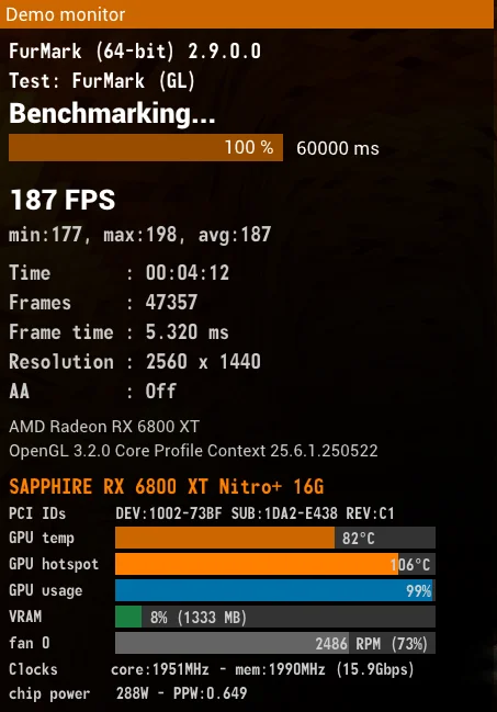

hocam bir üst mesajda yazdığım gibi hallettiğim zaman yazacağım. bugün komple kasayı söktüm. hem kablolamayı düzelttim, hem bi kasayı sildim temizledim, ekran kartını da aynı şekilde zaten fazla tozlu değildi macunu bi kaç kez sıkıp sildim kontrol ettim ve uyguladım. pumpout gibi bişey veya yerine oturmama gibi bişey söz konusu değil fanlarda düzgünce çalışıyor sadece thermal padleri değiştireceğim onlar biraz kurumuş he bir de 2. sahibim ama 0 diye almıştım şu sarı sitede herkesin dolandırıcı dediği bilgisayarcıdan bugüne kadar bi sıkıntı yaşamadım 2 senedir sorunsuz kullanıyorum sadece son 1 aydır sıcaklıklar çok arttı o da hava sıcaklığından diye düşünüyordum fakat 110 dereceye kadar çıktı nerdeyse kart kendini kapatıp iptal ediyor bi noktadan sonra oyun oynarken. Dediğim gibi thermal padler ve macun yerine arkadaşın önerdiğini denedikten sonra tekrar yazacağım.
PTM7950 ile yapsan daha iyi olur.
ve hocam yanlış görmüyorsam sizin kartın çektiği güçte daha fazla acaba bilgisayarcıya mı götürsem uğraşmayıp? vramle alakalı falan değildir herhalde

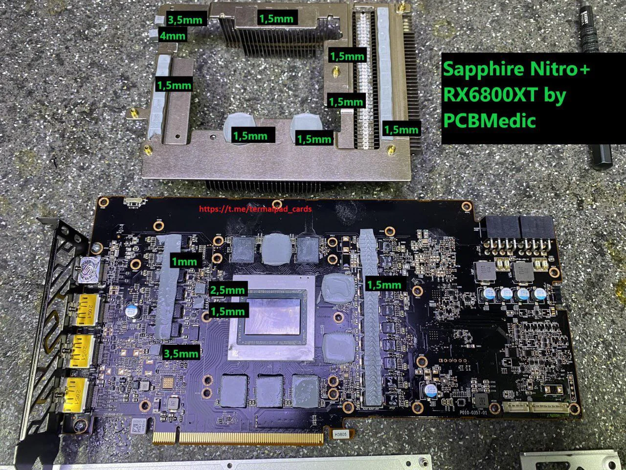

hocam termal padi nereden almayı düşünüyorsunuz bende değiştirmeyi düşünüyorum 6900xt sapphire nitro var bendede
Termal padleri kartın pad şemasına bakıp öyle al farklı bölgeler için farklı kalınlıkta pedler gerekiyordu diye hatırlıyorum.
Resimdeki ölçülere göre pad alıp uygulayabilirsin.

Benim kart XTXH çipli ve overclock vardı hocam. O yüzden güç tüketimi yüksek. Sıvı soğutmalı olduğu içinde dereceleri düşük.

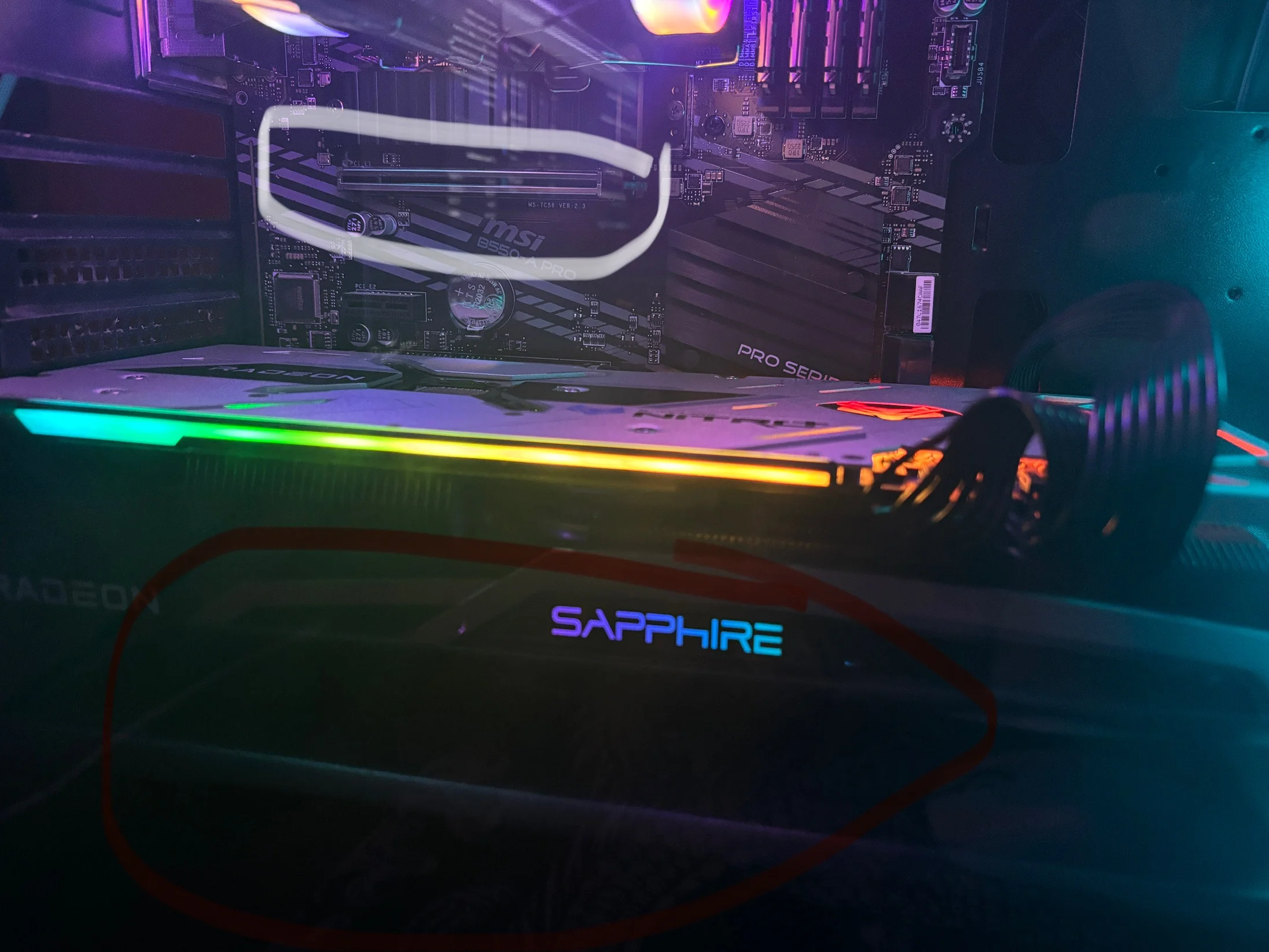

hocam birde ekran kartının taktığımız pci kısmının kilit kısmı kırıktı anakartta alt tarafa taktım bu seferde yakın oldu yere bununda etkisi olur mu acaba ? yani önce beyazla işaretlediğim yerdeydi şuan altta ve kırmızı ile işaretlediğim yer mesh kısmı ayıran demire çok yakın duruyor belki 1 yada 2 parmak boşluk var
Olabilir hocam. Fanların temiz hava alacak alanı yok gibi.

hocam benim elimde 1mm pad var. yukarıda arkadaşın attığı fotoya göre bi tane 1.5mm sipariş verdim. ölçüleriniz farklı olabilir. araştırıp almanızı öneririm.
adığım pad bu bu arada Thermalright

hocam şimdi ben 1.5mm sipariş verdim bir pad ve elimde 1mm olan bi pad daha var. yukarıda arkadaşın attığı fotoda 2.5-3.5-4mm olan yerler var bunlar için bu iki padi üst üste yani misal 2.5mm için 1mm pad ile 1 kat üzerine de 1.5mm ile bir kat yapsam olur mu?
Hayır hocam Termal ped değil benim dediğim. Benim sana önerdiğim termal macun. Ped gibi duruyor ama ısınınca macun kıvamına geliyor, soğuyunca tekrar katı kıvama geliyor.
Termal ped senin dediğin VRAM’lere, VRM’lerde kullanılır.
