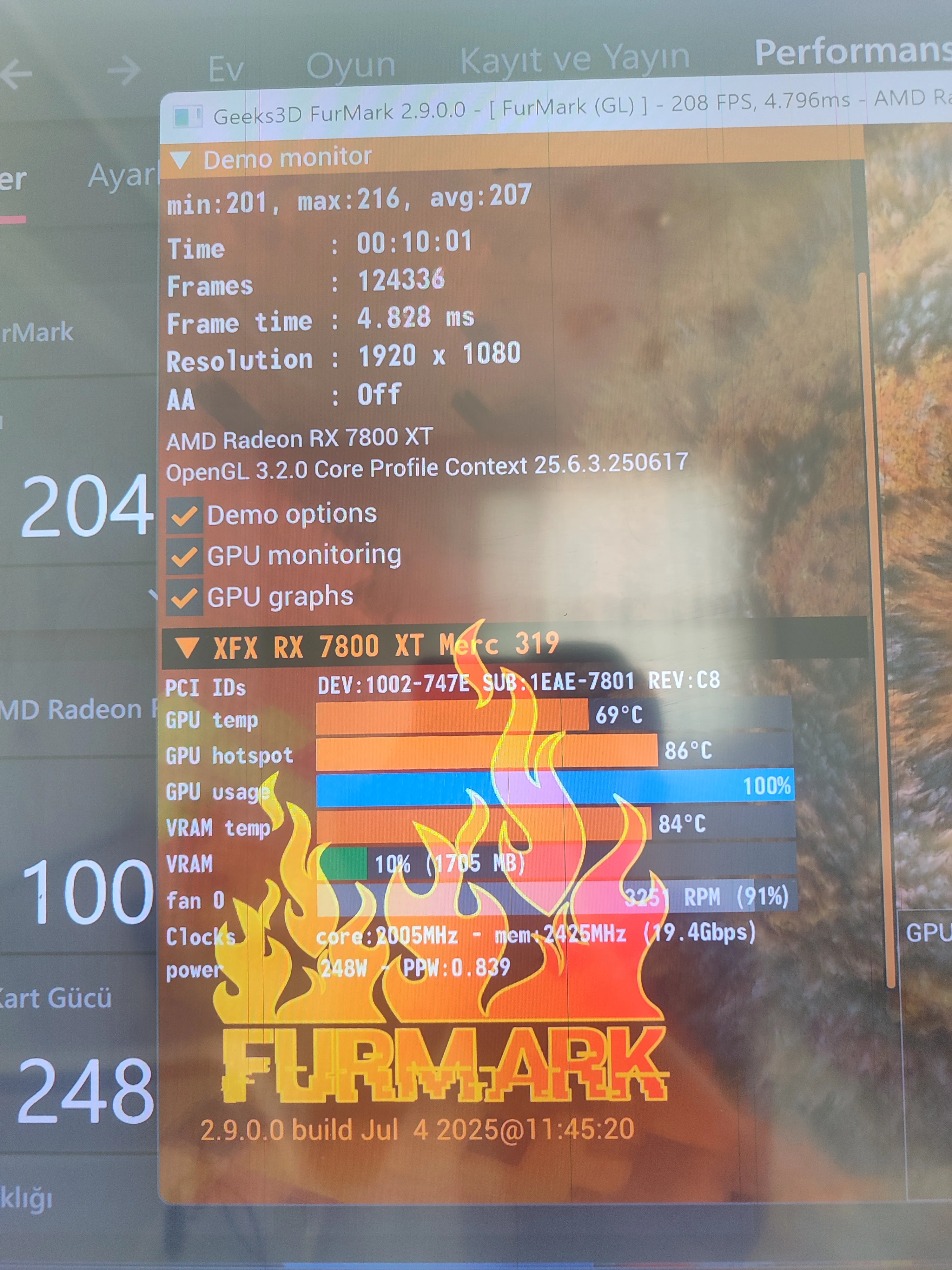

Sonuçlar bu şekilde fakat oyuna girip FPS limitini kaldırınca ekran kartı sıcaklığı 86 87 yi buluyor ve fan eğrisini 85 derecede %100 fan hızına ayarladığım için PC uçacak gibi oluyor FPS limiti 120 yapıyorum TV 60 Hz v sync kapalı olduğu için ekran yırtılması çok fazla oluyor ama zaten idarelik olduğu için sıkıntı yok ısınmasın yeter diyorum da dediğim gibi FPS limiti kalkınca ekran kartı kullanımı 120 FPS limitteyken 50 60 arasında gidip geliyor ve derecesi 60 ı geçmiyor ama FPS limitini ayarlardan kapatınca ekran kartı yanacak gibi oluyor nedendir acaba furmark testi de fena değil gibi

Garantisi varsa servise gönderin, onlar ilgilensin. Termal macun ihtiyacı da olabilir başka bir sorun da olabilir. Eski bir 7800 XT kullanıcısıyım tam yük altında bile o kartın 65-66 dereceyi geçtiğini görmedim ben hiçbir oyunda. Thermal throttling riski var hem CPU hem GPU'nun. Acil servise gitmeleri gerek.

Çift fanlı modelse sıcaklıklar normal. O serinin soğutma performansı olarak en kötü modeli elinizdeki. Kasa içi hava akışı ve bakım biraz daha iyileştirir. İşlemci ne durumda?

İşlemci 75 80 derece arası gidip geliyor pek yukarıya çıkmıyor işlemciye fan eğrisi ayarı yapmadım

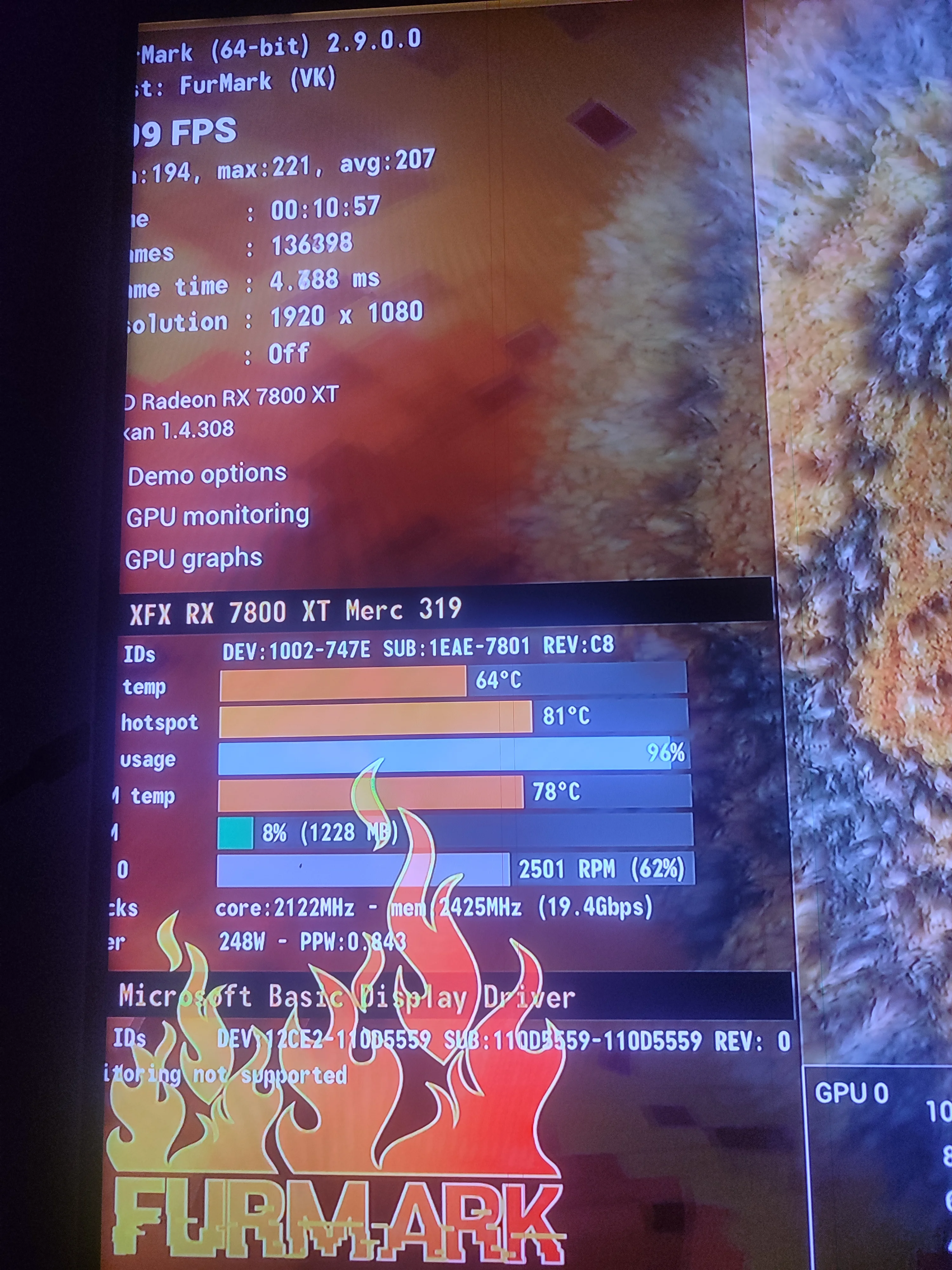

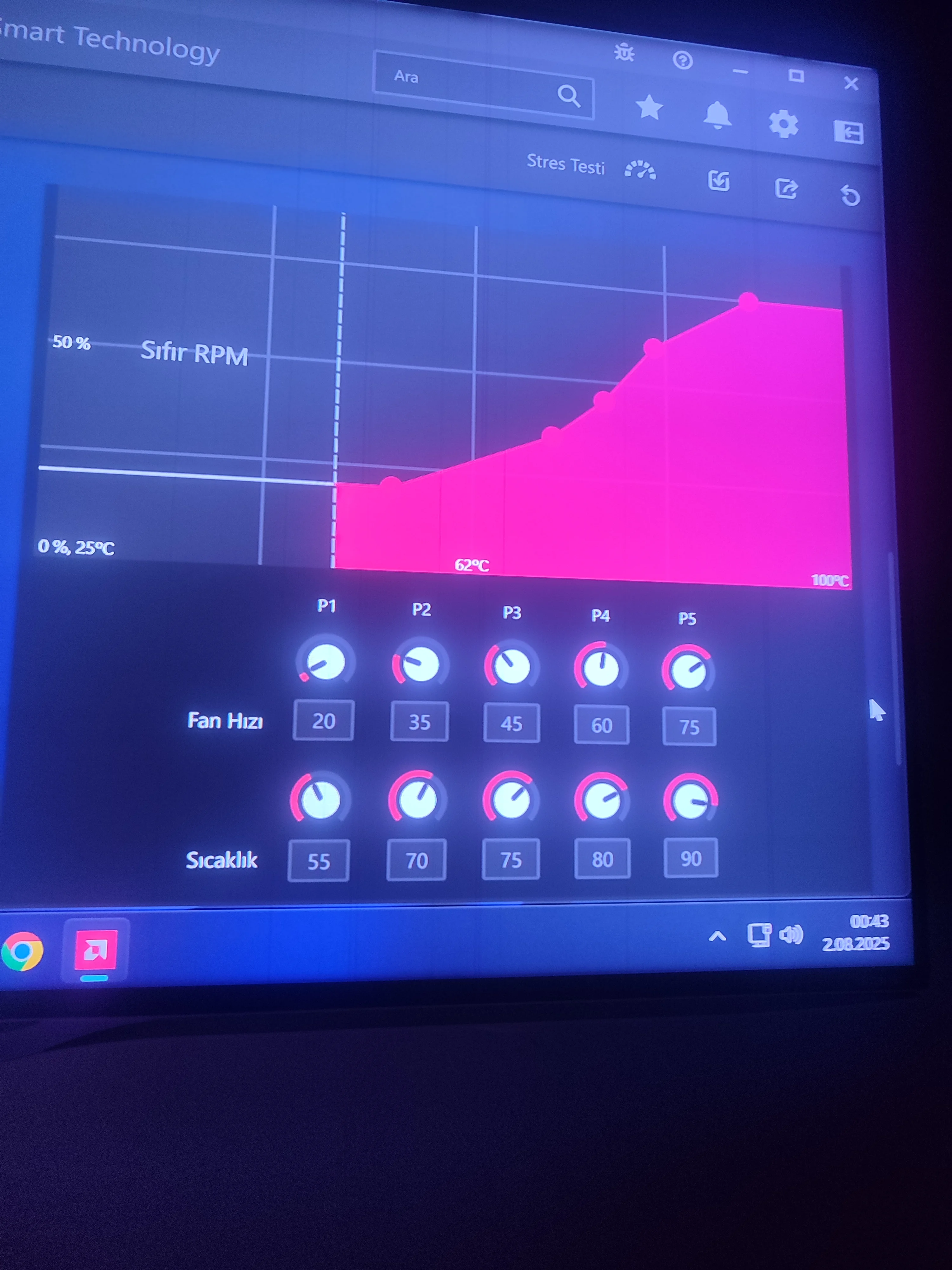

Hocam klima takıldı bugün oturma odasına bende baya oyun filan girdim takıldım 2 saat civarı oyun oynadım ultra ayarlarda 1080 p deydi sürekli ayarlar rdr2 de bile gpu 70 dereceyi geçmedi asla eniştemin tavsiyesine göre yaptığım fan eğrisi ayarlarını da varsayılana aldığım haldeydi bu sonuçlar cpu ise 80 e asla ulaşmadı ve 70 78 arasında gidip geliyordu sonra furmark testi yaptım kapatmadan önce 10 dakikalık baktım ki sonuçlar pek iyi değil aşırı ısınmıyordu ama fan hızı yetersiz geldi bana fotosunu bıraktığım şekilde ayarladım ve sonuçlar da bu şekilde oldu bence gayet iyi ve yeterli CPU da dediğim gibi PC açık olduğu sürece asla 79 80 e ulaşmadı ilerde ona bakım yapabilirim termal macunu yenilerin sıkıntı olursa hatta sıvı soğutucu bile alabilirim suanlik gerek yok ama ilerde dediğim gibi suanki klimalı odadaki sonuçlardan memnunum aynı ayarları klimasız odada da deneyeceğim umarım benzer sonuçlar alırım çünkü monitör geldiği zaman odamda klima olmayacak en kötü ihtimale bakmalıyım

Evet bu değerler biraz daha normal. Halen yüksek ama ilk değerlere göre daha iyi gerçekten. 9000 serisi çok ısınan bir seri değil çünkü. Neyse hayırlı olsun daha da iyi olur inşallah.
